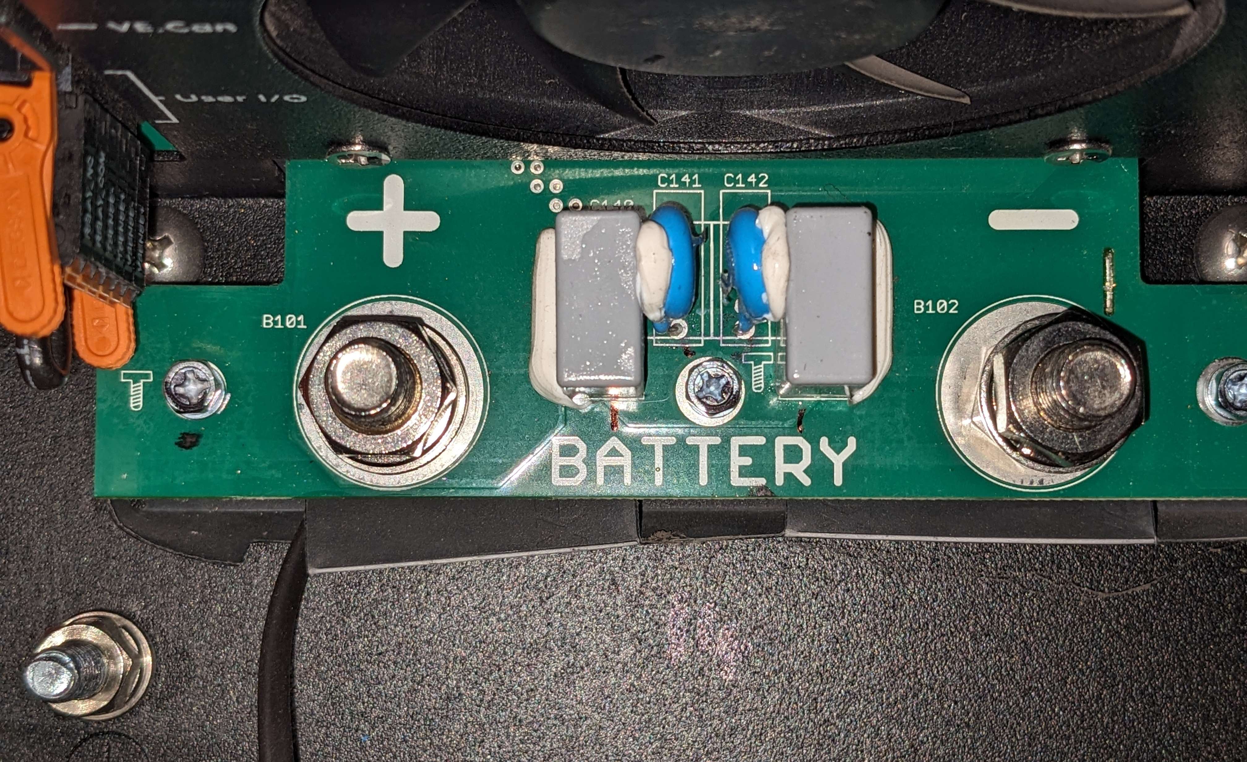

Om bij de accu aznnsluitingen te komen, draai dan de twee schroeven aan de onderkant van de behuizing los en verwijder het deksel, zodat het bedradingscompartiment zichtbaar wordt.
  • De accuklemmen voor de Multi RS zijn geplaatst aan de linkerzijde van het aansluitingen compartiment.
  • Verwijder de moer, veerring en platte sluitring vóór de kabelchoen te bevestigen.
Waarschuwing
De onderste moer is aan de printplaat gesoldeerd; probeer deze niet los te draaien.
  • Het is belangrijk om eerst de kabelschoen op het draadeind te plaatsen, gevolgd door de platte sluitring, veerring en moer, in die volgorde.
  • Zorg ervoor dat elke moer vastgedraaid is met een maximaal aanhaalmoment van 14 Nm.
