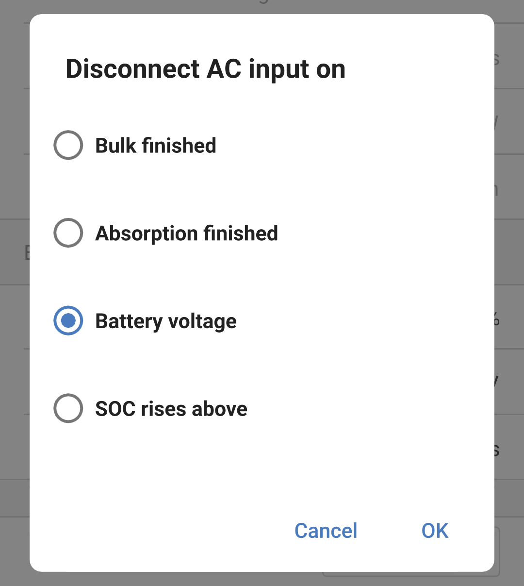

  • Koppel AC ingang af op: Tik op dit veld en kies vervolgens een accuconditie waarbij de AC ingang wordt uitgeschakeld.
  • Koppel afals spanning hoger is dan: Als in het vorige veld "Accuspanning" is gekozen, kan er een accuspanning gedefiniëerd worden waarboven de AC ingang wordt uitgeschakeld.
