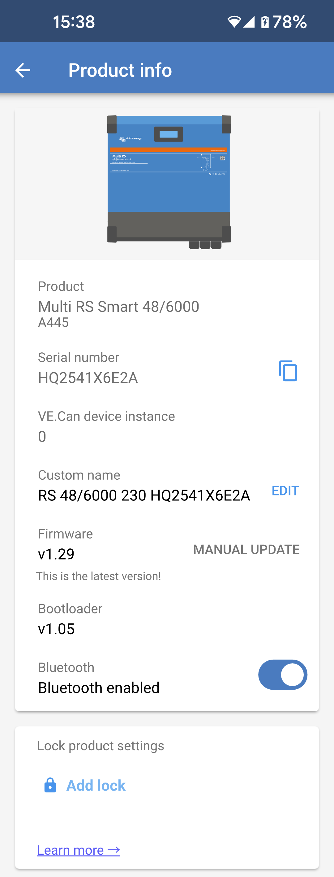

Productinformatie
Tik op het pictogram met 3 verticale stippen vanuit de instellingenpagina om naar de productinformatiepagina te gaan.
  • Product: Toont de productnaam en het modelnummer.
  • Serienummer: Toont het serienummer van de Multi RS.
  • NMEA 2000 device instance: Toont het device instance van het netwerkapparaat voor dit specifieke apparaat.
  • Pincode: De pincode is verborgen maar kan gewijzigd worden via de wijzigen toets aan de rechterkant.
  • Aangepaste naam: Wijzig de vriendelijke naam van de Multi RS.
  • Firmware: Toont de huidige firmwareversie die draait op de Multi RS.
  • Bootloader: De bootloader versie.
  • Bluetooth: Schakel de Bluetooth functionaliteit van de Multi RS in of uit.
    Waarschuwing
    Houd er rekening mee dat, als Bluetooth uitgeschakeld wordt, verbinden met dit apparaat via Bluetooth niet langer mogelijk is nadat er wordt teruggekeerd naar de apparatenlijst of de VictronConnect app verlaten wordt. Er moet dan via een VE.Direct naar USB interface aangesloten worden om Bluetooth opnieuw in te schakelen.
  • Direct uitlezen via Bluetooth: Schakel deze instelling in om de belangrijkste gegevens van de Multi RS op de apparatenlijstpagina weer te geven.
  • Details direct uitlezen: Tik op ”TONEN" om de encryptiegegevens, gebruikt voor direct uitlezen, te raadplegen.
  • Vergrendel productinstellingen: Gebruik deze optie om de instellingen van de Multi RS te vergrendelen met een wachtwoord. Dit voorkomt dat anderen cruciale instellingen wijzigen zonder het wachtwoord.
    Tik op ”Vergrendeling toevoegen" om verder te gaan naar de ”Vergrendel productinstellingen” pagina.
    • Wachtwoord productinstellingen: Lever een wachtwoord dat gebruikt wordt om de productinstellingen te ontgrendelen.
