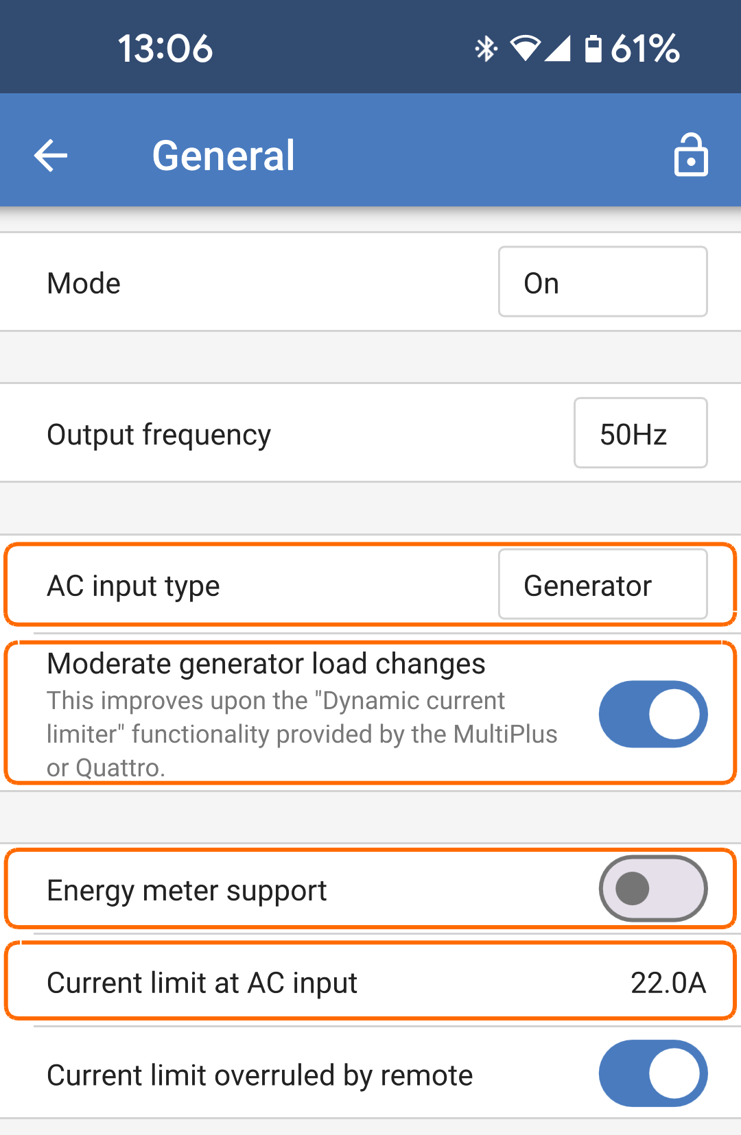

Stel de volgende optie in op de Algemene Instellingen pagina:
  • Stel het ”AC ingangstype” in op ”Aggregaat".
  • "Matige veranderingen in aggregaatbelasting" moet worden ingeschakeld.
  • Zorg ervoor dat ”Energiemeter ondersteuning" uitgeschakeld is.
  • Pas de ingangsstroomlimiet aan het uitgangsvermogen van het aggregaat aan.

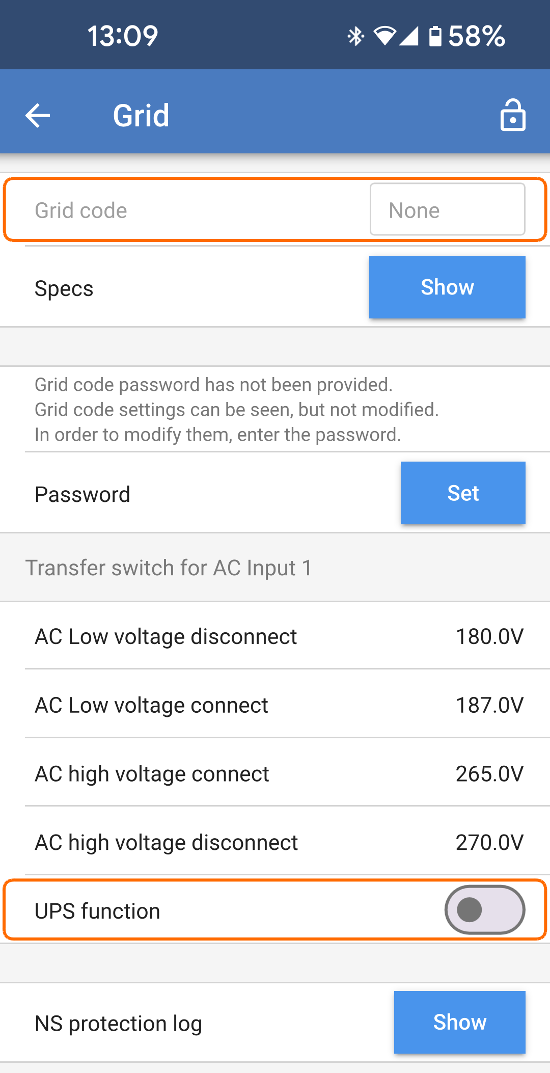

Als geen netcode ingesteld is, stel dan het volgende in op de netpagina:
  • Controleer dat de ”Netcode" ”Geen” is.
  • Schakel de „UPS functie" uit.
    De ‘UPS functie’ beperkt de acceptatie van AC tot een zeer nauwkeurige sinusgolf, zodat bij schommelingen in de AC voorziening de schijnbare continuïteit van de stroomtoevoer naar de verbruikers kan worden gehandhaafd. Dit is onverenigbaar met de meeste generatoren en moet worden uitgeschakeld als er een generator wordt gebruikt, om de betrouwbare acceptatie van de AC voeding te verbeteren..

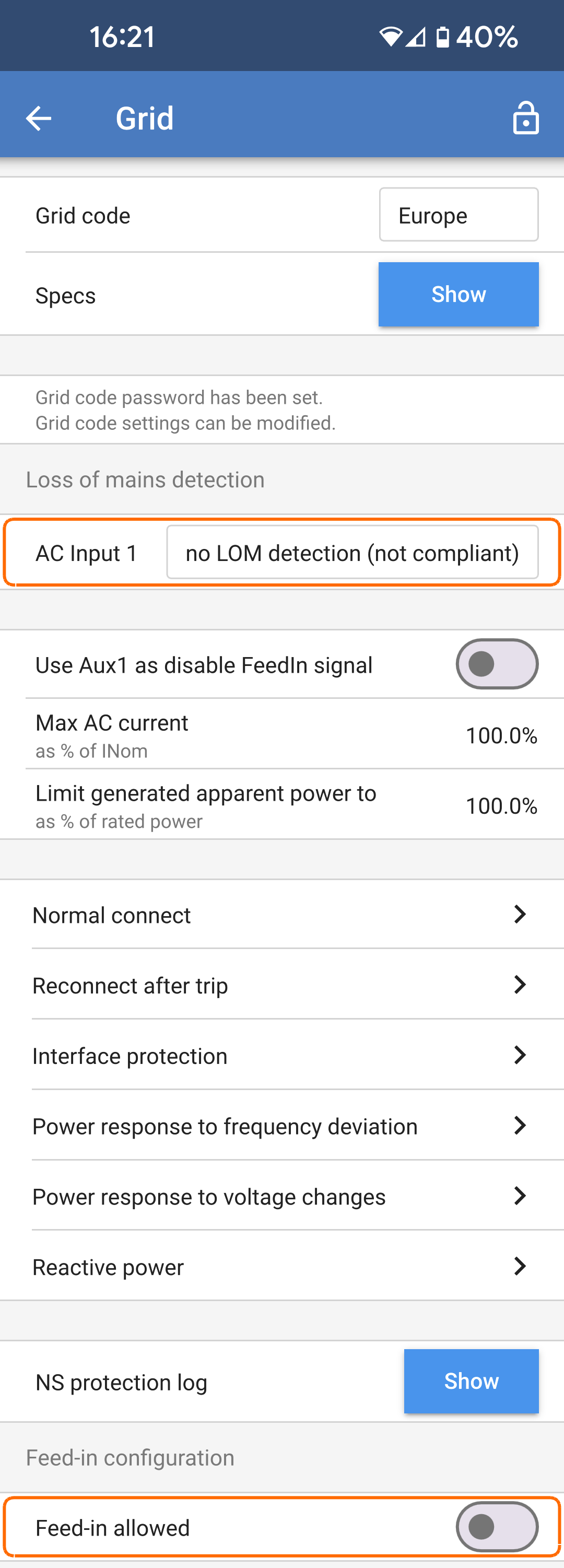

Als een netcode ingesteld is, stel dan de volgende twee parameters in op de netpagina:
  • De AC-IN-1 LOM detectie moet ingesteld zijn op ”geen LOM detectie (voldoet niet)".
    Let op
    Schakel LOM detectie niet uit als de Multi RS aangesloten is op het net.
    Deze optie mag alleen gebruikt worden als er een aggregaat aangesloten is op de AC ingang.
  • Schakel terugleveren uit door de "Terugleveren toegestaan” optie uit te schakelen.

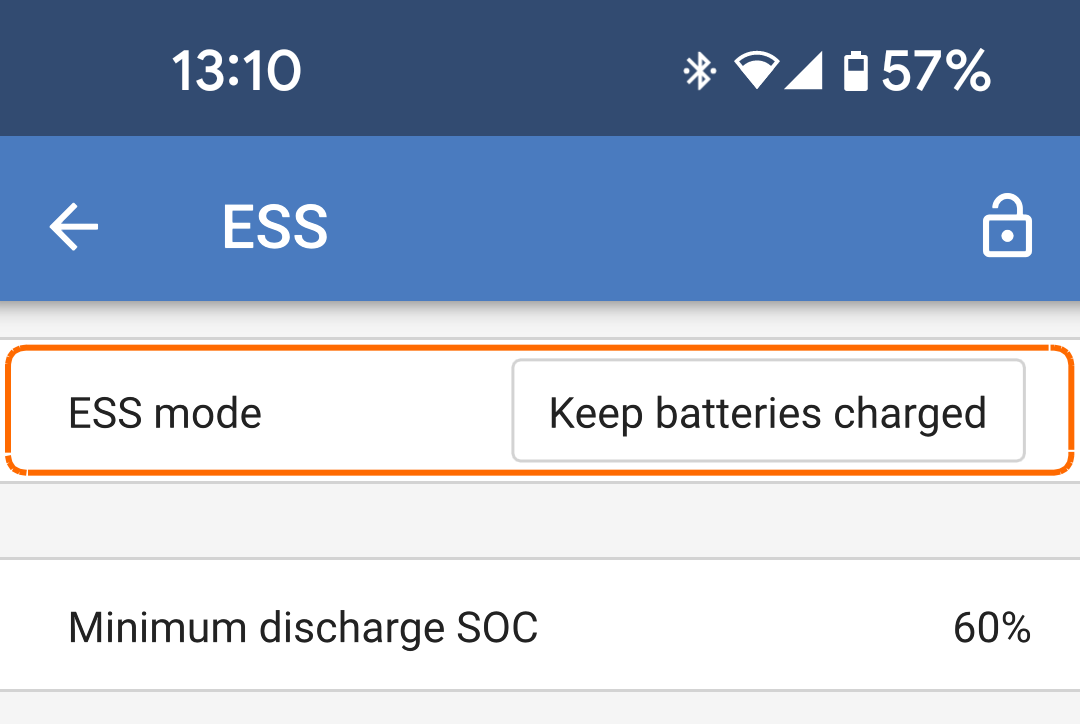

Zorg ervoor dat de ESS modus ingesteld is ”Houd accu's geladen".
