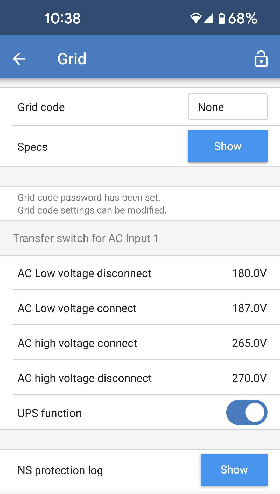

Op de pagina Netinstellingen kan een regionale netcode geselecteerd worden en de AC ingangsspanningslimieten aangepast worden.
  • Netcode: De standaard optie is geen, terugleveren aan het net is niet mogelijk.
    Selecteer de geschikte netcode voor de regio.
    Controleer het ESS installatiehoofdstuk voor meer informatie over instellingen van netcode instelling.ESS Energieopslagsysteem
  • Specificaties: Vink ”Tonen" aan om de specificaties van de momenteel geselecteerde netcode te bekijken.
Met de onderstaande instellingen kunnen de hoogste en laagste niveaus van AC ingangsuitschakeling worden ingesteld. Als de AC ingangsspanning buiten deze limieten valt, wordt het uitgeschakeld en niet doorgegeven aan de AC uitgang. Als de AC ingang wordt losgekoppeld terwijl de bedrijfsmodus is ingesteld op ”Aan", levert de omvormer vermogen aan de AC uitgang.
  • AC laagspanning loskoppelen: De AC ingang wordt losgekoppeld als de spanning onder dit niveau zakt.
  • AC laagspanning aansluiten: Na een loskoppelen door lage spannning wordt de AC ingang weer aangesloten als de spanning boven dit niveau stijgt.
  • AC hoogspanning aansluiten: Na een loskoppelen door een hoge spanning wordt de AC ingang weer aangesloten als de spanning onder dit niveau zakt.
  • AC hoge spanning loskoppelen: De AC ingang wordt losgekoppeld als de spanning boven dit niveau stijgt.
  • UPS functie: Schakel deze instelling in om een snellere overdracht van AC ingang naar omvormerstroom mogelijk te maken.
    Het kan noodzakelijk zijn deze instelling uit te schakelen bij het gebruik van een aggregaat. Dit komt doordat het aggregaat minder stabiel is en ongewenste overdracht naar de omvormer kan veroorzaken als deze draait.
  • NS beschermingslogboek: Het beveiligingslogboek van het netwerksysteem registreert de vijf meest recente beveiligingsgebeurtenissen. Tik op ”Tonen" om gelogde gebeurtenissen te bekijken.
