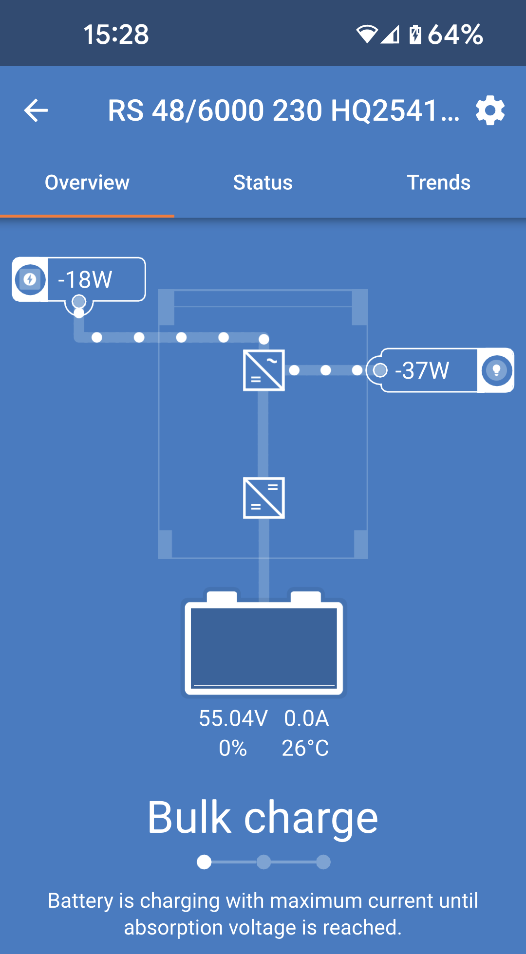

De hoofdoverzichtspagina biedt in één oogopslag informatie over de Multi RS. Het is verdeeld in vier tabbladen:
  • Overzicht: Directe uitlezing van de basisstatus van de zonne energieopbrengst, AC ingang en AC uitgang.
  • Status: Direct uitlezen van de basis status van de MPPT lader.
  • Geschiedenis: Kijk tot de laatste 30 dagen va PV en accugegevens.
  • Trends: Herzie huidige trendgegevens.
Overzicht:
  • AC ingang: Het bovenste linker pictogram toont het AC ingangsvermogen. Een negatieve waarde betekent dat vermogen geëxporteerd wordt naar het net.
  • AC uitgang: Het AC uitgangsvermogen wordt weergegeven.
  • Accu: Onder de accu worden de spanning, stroom en laadstatus weergegeven.

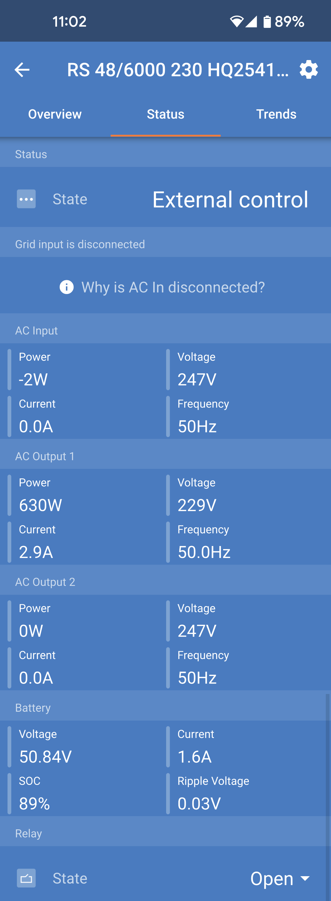

Statustabblad:
Het statustabblad biedt meer gedetailleerde informatie dan het overzichttabblad.
  • AC ingang:AC ingangsvermogen, stroom, spanning en frequentie zoals getoond. Negatieve waarden geven aan dat vermogen geëxporteerd wordt.
  • AC-OUT-1: Toont vermogen, stroom, spanning en frequentie bij de AC uitgang.
  • AC-OUT-2: Dit toont de zelfde parameters als de AC uitgang 1.
  • Accu: De accuspanning, laadstatus (SOC), stroom en DC rimpelspanning worden getoond.
  • Relais: De status van de relaiscontacten wordt getoond. Als de relais modus is ingesteld op handmatig, dan kan het relais hier ook worden bediend door op de status keuzelijst rechts te tikken.

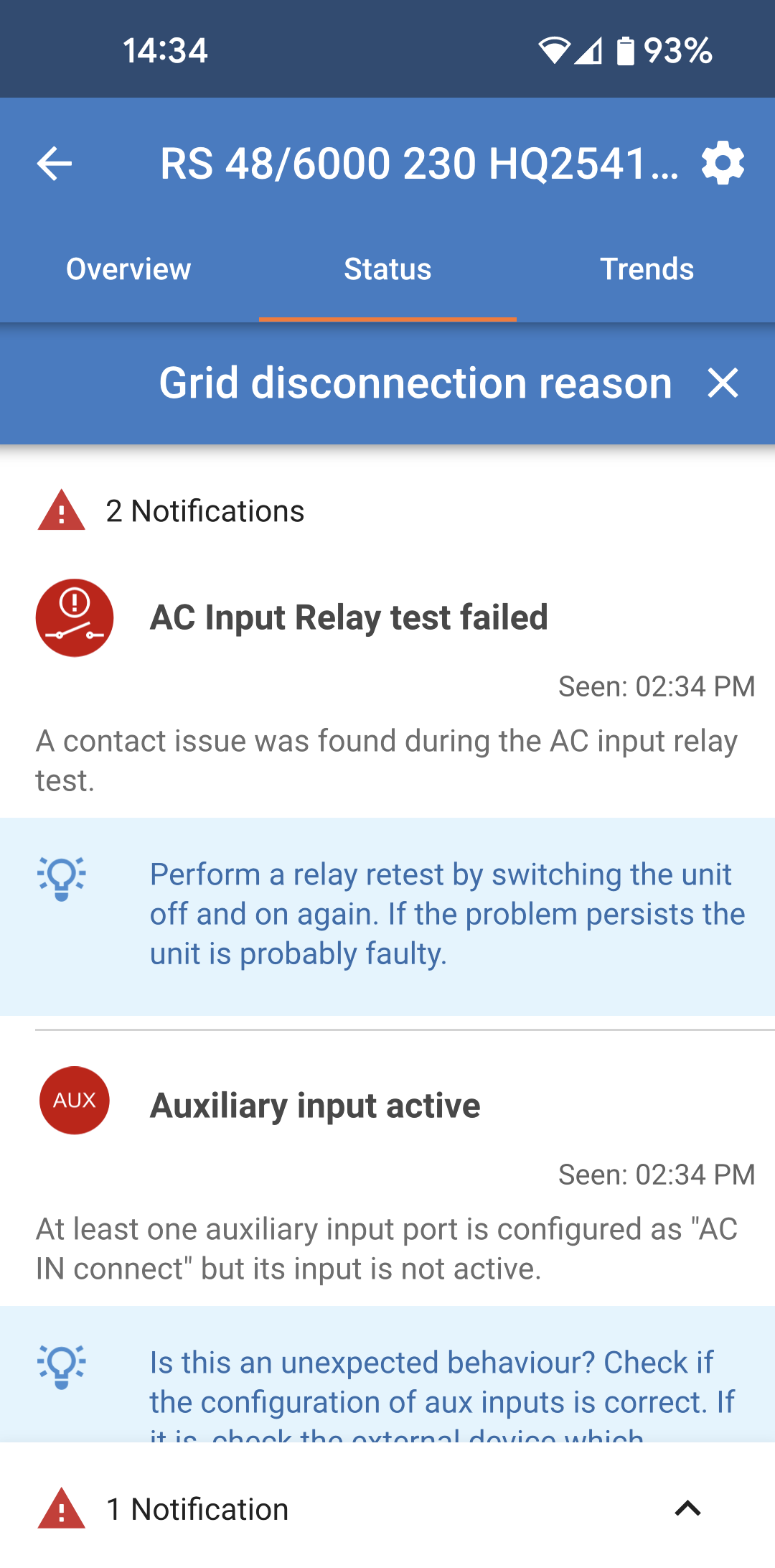

Meer gedetailleerde statusinformatie:
Als de Multi RS een probleem heeft, kan er naast een uitroepteken een reden worden gegeven. In dit voorbeeld "Waarom is AC in losgekoppeld?".
Tik op dit informatieveld om een popup venster op te roepen dat meer informatie en wat tips voor problemen oplossen bezorgt.

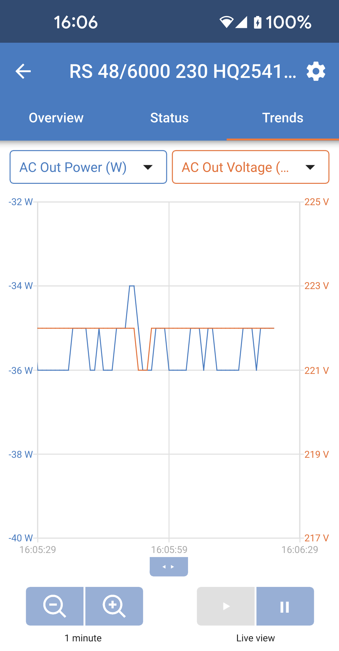

Trendstabblad:
  • Twee verschillende gegevenspunten kunnen geselecteerd worden via de uitklapmenu's, net boven de grafiek.
  • Een grafiek wordt weergegeven, in overeenstemming met de geselecteerde parameters.
