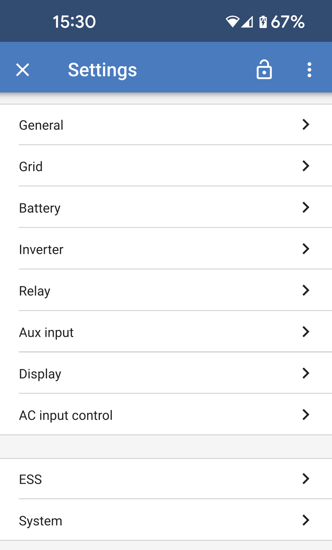

Het instellingenmenu is toegankelijk door te drukken op het tandwiel, bovenaan rechts van de overzichtpagina.
De volgende menuopties zijn beschikbaar:
  • Algemeen: bepaal de algemene instellingen voor de Multi RS.
  • Net: Spanningslimieten voor net ontkoppeling en opnieuw aansluiten kunnen worden ingesteld, inclusief de optie om de PE naar nul spanning te bewaken.
  • Accu: Stel de laadparameters voor de accu in.
  • Omvormer: Stel de uitgangsspanning van de omvormer en het gedrag van de aardrelais.
  • Relais: Selecteer uit een variatie van relaismodi voor de interne relais.
  • Aux ingang: Kies een functie voor elk van de hulp ingangen.
  • Beeldscherm: Kies hoe de LCD achtergrondverlichting zich gedraagt en de gewenste temperatuureenheid.
  • AC ingang besturing: Biedt verschillende opties om te besturen als de AC ingang wordt aangesloten of losgekoppeld.
  • ESS: De modus van het energieopslagsysteem instellen en de instellingen gerelateerd aan elke modus.
  • Systeem: Geef aan hoeveel eenheden er in het systeem zijn en tot welke fase ze behoren.

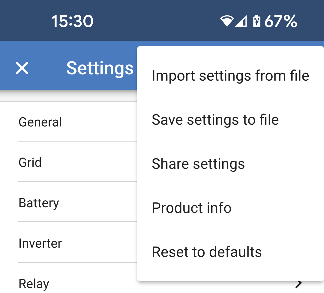

Tik op de drie verticale puntjes in de rechter bovenhoek van de instellingenpagina om de volgende acties uit te voeren:
  • Importeer instellingen van bestand: Importeer voordien opgeslagen instellingen van een bestand in de instellingenbibliotheek.
  • Sla instellingen bestand op: Sla de huidige instellingen in een bestand op dat bewaard wordt in de instellingenbibliotheek. Dit bestand kan gebruikt worden als een backup om instellingen te herstellen op dit Multi RS of om eenvoudig dezelfde instellingen op een andere eenheid toe te passen.
  • Deel instellingen: Deel het instellingenbestand via email of andere social apps.
  • Productinformatie: Toont het Multi RSmodelnummer en serienummer. Er is ook een schakelaar om Bluetooth in- of uit te schakelen.
  • Terugzetten naar fabrieksinstellingen:Zet alle instellingen terug naar de fabrieksinstellingen. Dit betekent dat alle aangepaste instellingen verloren gaan. Instellingen moeten opnieuw uitgevoerd worden of geïmporteerd worden vanuit een voordien opgeslagen instellingenbestand.
