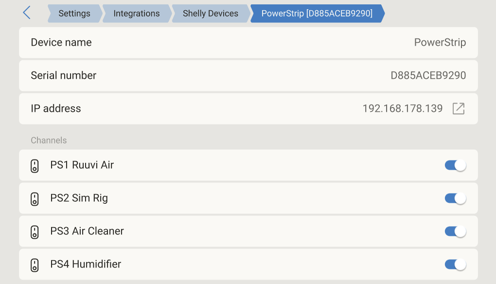

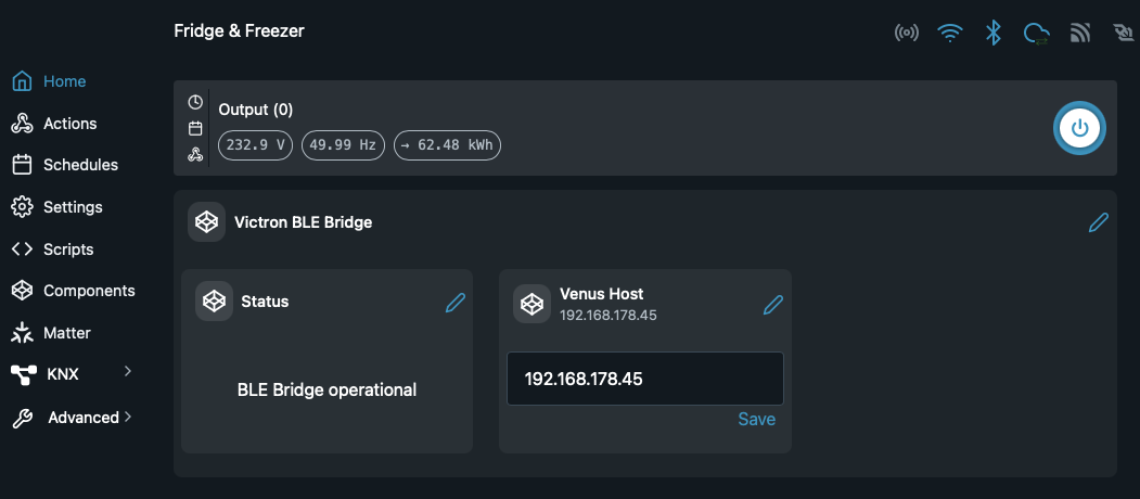

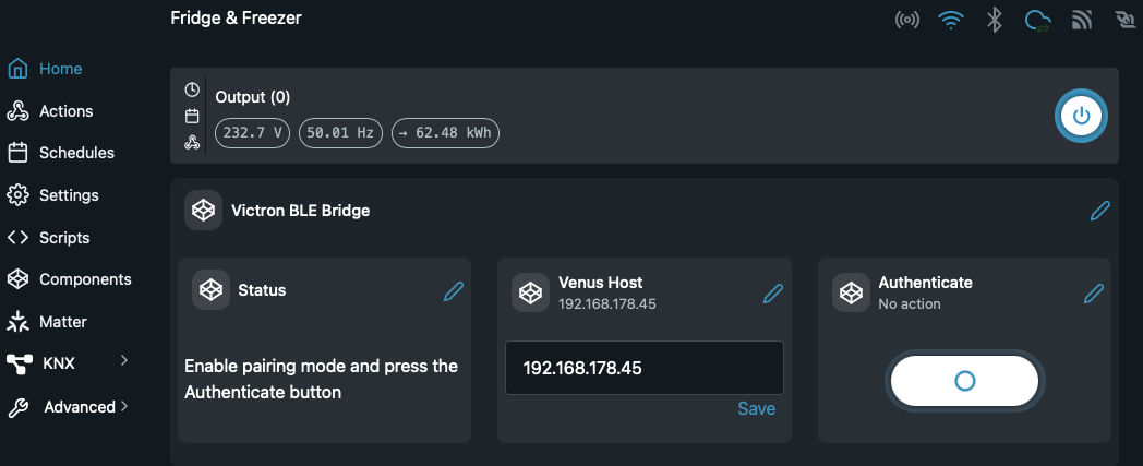

Ein Bluetooth-Sensor oder ein über Bluetooth verbundenes Victron-Produkt muss sich innerhalb der Bluetooth-Reichweite des GX-Geräts oder des jeweils verwendeten Bluetooth-Empfängers befinden, damit die Daten ausgelesen werden können. Sollte diese Reichweite nicht ausreichen, lässt sie sich auf zwei Arten erweitern: entweder mit einem USB-Bluetooth-Adapter an einem langen USB-Verlängerungskabel, wie zuvor beschrieben, oder mit einem kompatiblen Shelly-Gerät, das als Bluetooth-Empfänger fungiert.

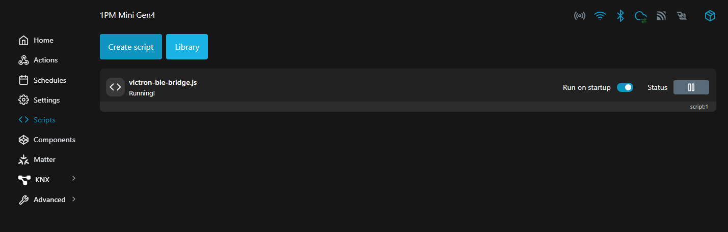

Ein auf diese Weise eingesetztes Shelly-Gerät empfängt die Bluetooth-Daten lokal und leitet sie über kabelgebundenes Ethernet oder WiFi an das GX-Gerät weiter, anstatt sie über Bluetooth selbst zu übertragen. Dadurch entfällt die Bluetooth-Reichweiten-Einschränkung zwischen dem Sensor oder Gerät und dem GX-Gerät, da lediglich die kurze Entfernung zwischen dem Sensor und dem Shelly-Gerät weiterhin innerhalb der Bluetooth-Reichweite liegen muss.
Unterstützte Geräte
Die Erweiterung der Bluetooth-Reichweite mit einem Shelly-Gerät funktioniert bei jedem Gerät, das von der Bluetooth-Sensor-Integration unterstützt wird:
Unterstützte Bluetooth Smart-Sensoren: Ruuvi, Mopeka, Safiery, Gobius und Garnet
Victron SolarSense 750
smallBMS NG, VE.Bus BMS NG
Voraussetzungen
Ein kompatibles Shelly-Gerät, auf dem die Shelly-Firmware v1.15.0 oder neuer ausgeführt wird:
Plus 1, Plus 1PM, Plus 2PM, Plus Plug S, Plus i4
Pro 1, Pro 1PM, Pro 2, Pro 2PM, Pro 3, Pro 4PM
1 Gen3, 1PM Gen3, 1 Mini Gen3, 1PM Mini Gen3, Plug S Gen3
1 Gen4, 1PM Gen4, Mini Gen4 (sofern nicht im Zigbee-Modus betrieben)
BLU Gateway, BLU Gateway Gen3

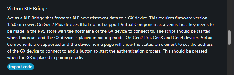

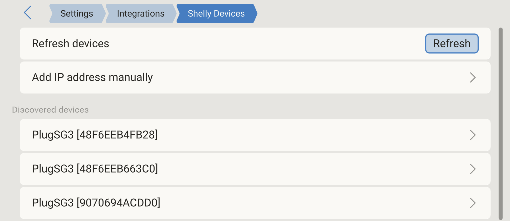

6.5.2. Konfiguration
Die Sensoren Mopeka, Safiery, Gobius und Garnet verfügen über keine Sequenznummer und können denselben Messwert mehrfach wiederholen. Um unnötiges Hin- und Herwechseln zu vermeiden, wartet das GX-Gerät so lange, bis der lokale Bluetooth-Adapter seit 2 Sekunden keine Daten mehr von diesem Gerät empfangen hat, bevor es seine Daten stattdessen über die Bridge übermittelt.
Konfigurieren eines Shelly Gen2 Pro-, Gen3-, Gen4- oder BLU-Geräts
Konfigurieren eines Shelly Gen2 Plus-Geräts

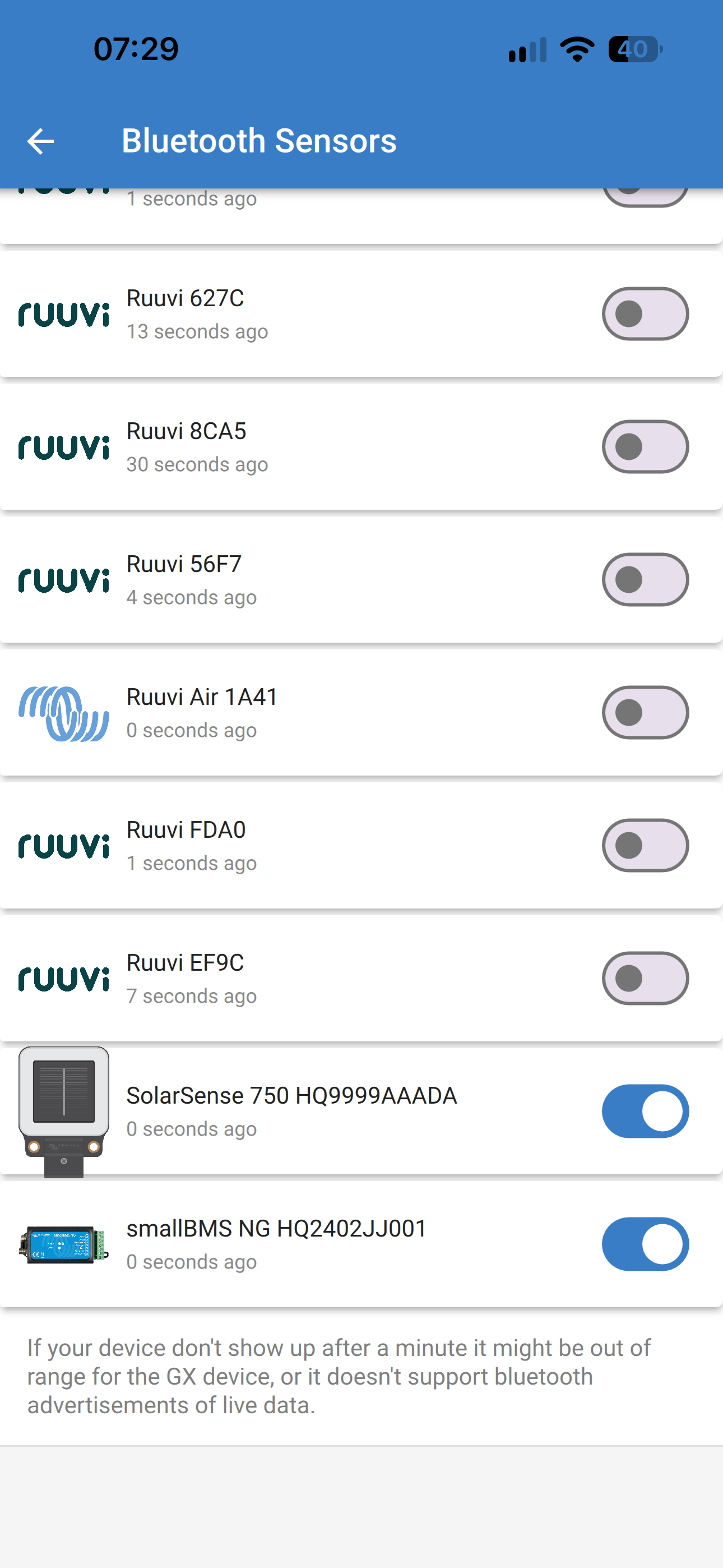

Konfigurieren des GX-Geräts
Über VictronConnect v6.40 oder neuer:
Verbinden Sie sich über Bluetooth mit dem GX-Gerät.
Gehen Sie zu Einstellungen → Bluetooth-Sensoren und aktivieren Sie die gewünschten Geräte.

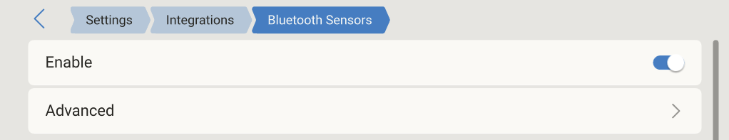

Über die GX-Benutzeroberfläche:
Öffnen Sie die Benutzeroberfläche des GX-Geräts, entweder auf dessen eigenem Bildschirm oder über die Remote Console.
Gehen Sie zu Einstellungen → Integrationen → Bluetooth-Sensoren und aktivieren Sie die gewünschten Geräte.

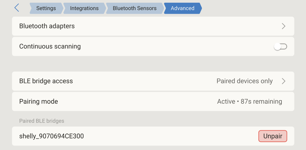

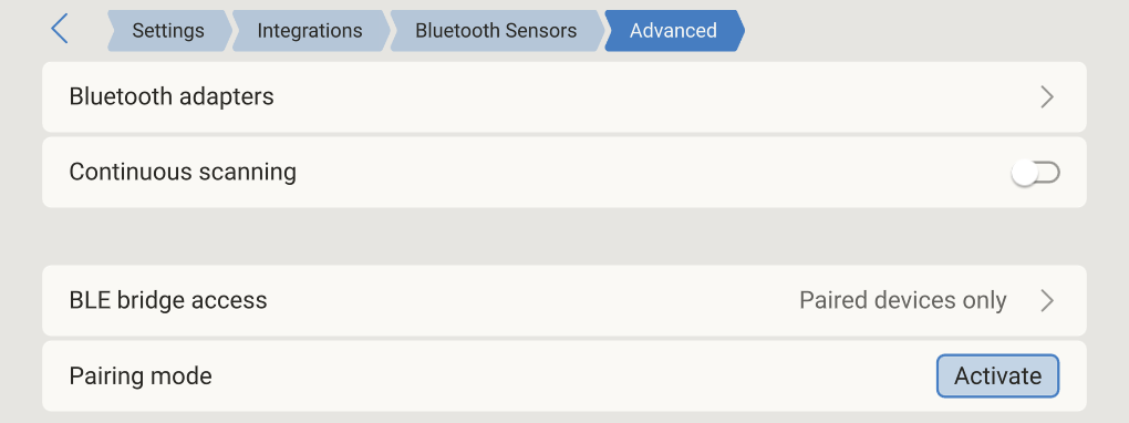

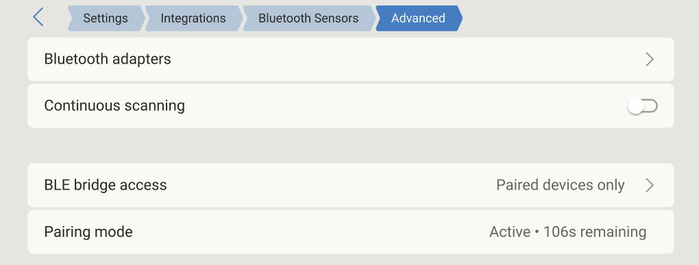

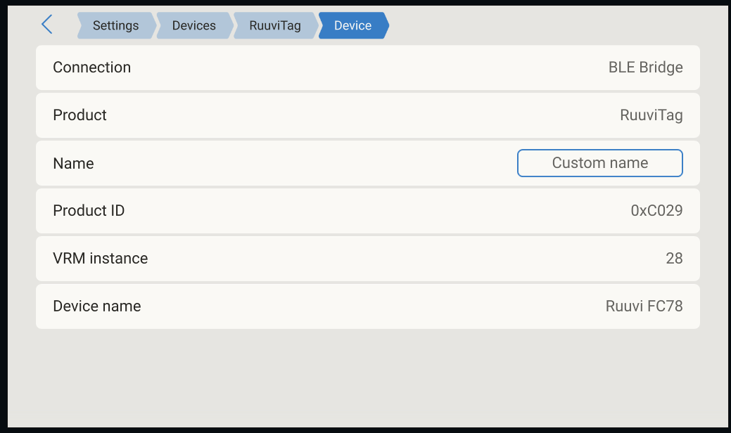

Umschalten zwischen dem lokalen Bluetooth-Adapter und der Bridge
Wenn ein Gerät sowohl direkt über den eigenen Bluetooth-Adapter des GX-Geräts als auch über eine Shelly Bridge erreichbar ist, entscheidet das GX-Gerät automatisch, von welchem der beiden Geräte es Daten übermitteln soll.
Die RuuviTag-Sensoren und das SolarSense 750 fügen jeder Nachricht eine fortlaufende Nummer bei, sodass das GX-Gerät stets weiß, welcher Messwert der aktuellste ist, und sofort auf diesen umschaltet.

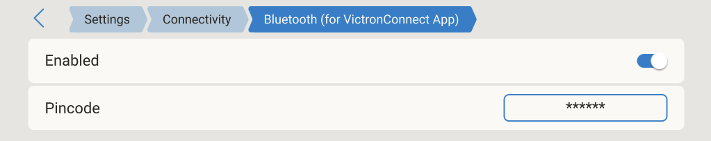

Der Bluetooth-PIN des GX-Geräts

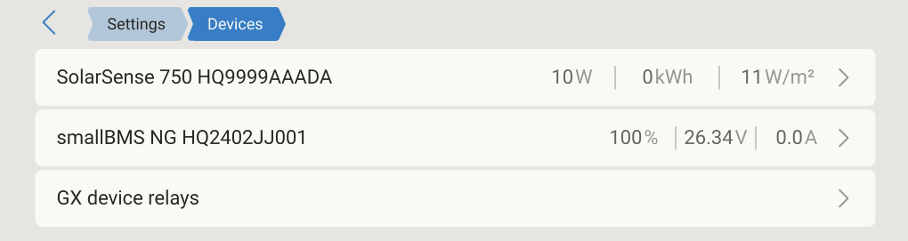

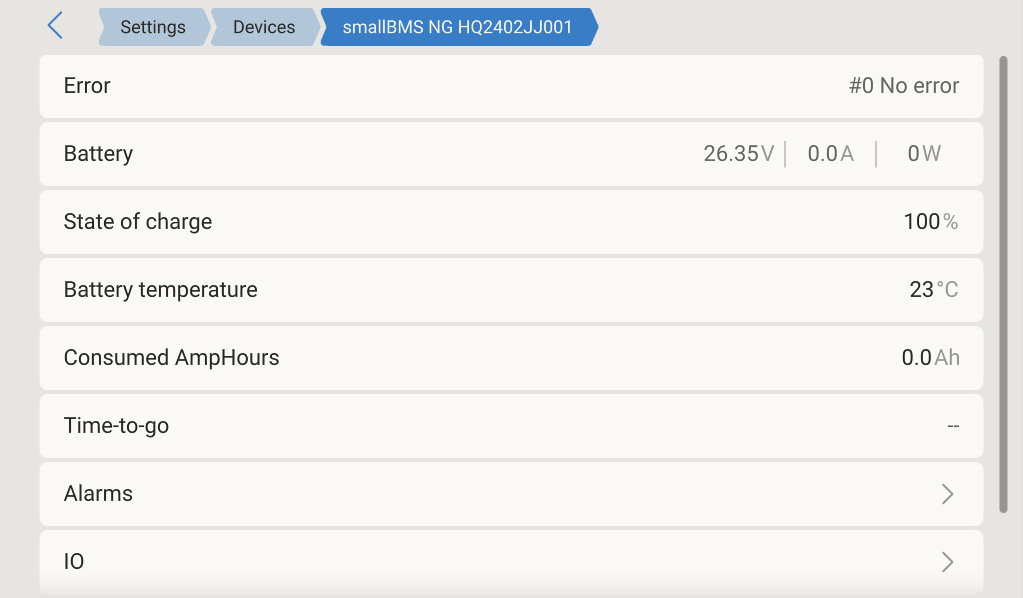

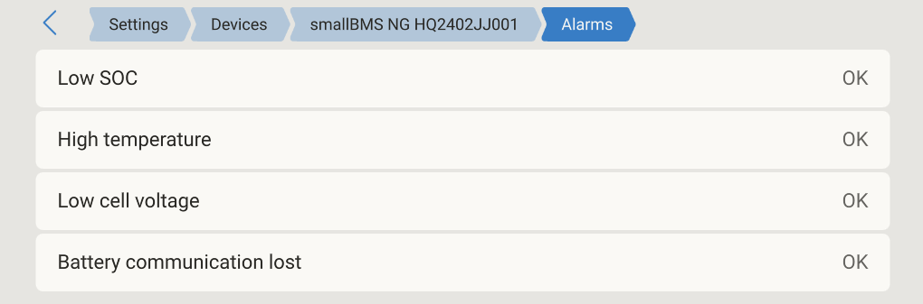

6.5.4. Bluetooth-Anzeige für smallBMS NG und VE.Bus BMS NG
Ein GX-Gerät kann Batteriedaten direkt über Bluetooth von einem smallBMS NG und einem VE.Bus BMS NG auslesen, ohne dass eine kabelgebundene Datenverbindung erforderlich ist. Das BMS wird als Bluetooth-Sensor hinzugefügt und erscheint anschließend als eigener Eintrag in der Geräteliste, in der die Batteriebank als eigenständige Batterie dargestellt wird.
Ist das GX-Gerät mit dem Internet verbunden, werden die Batteriedaten zudem an das VRM-Portal weitergeleitet.

Nach der Synchronisierung erscheint das BMS in der Geräteliste des GX-Geräts. Die gleiche Liste der Sensoren ist auch auf dem GX-Gerät unter Einstellungen → Integrationen → Bluetooth-Sensoren verfügbar, wo jedes aktivierte BMS mit aktiviertem Schalter angezeigt wird. Sollte ein BMS nicht innerhalb einer Minute in der Liste erscheinen, befindet es sich entweder außerhalb der Reichweite des GX-Geräts oder Instant Readout ist nicht aktiviert. | ![]() |
Verfügbare Daten
Das BMS verfügt über einen eigenen Eintrag in der Geräteliste, in dem Ladezustand, Spannung und Strom auf einen Blick ersichtlich sind. Wenn Sie den Eintrag öffnen, wird Folgendes angezeigt:
Drei Untermenüs bieten weitere Einzelheiten:
Die Batteriedaten werden ebenfalls in der GX-Geräteübersicht und im VRM-Portal angezeigt. | ![]() |

6.9. Drahtlose Bluetooth-Temperatursensoren von Ruuvi
Ruuvi-Sensoren übertragen Temperatur, Luftfeuchtigkeit und Luftdruck drahtlos über Bluetooth an ein GX-Gerät.
Um den Sensor über Bluetooth mit dem GX-Gerät zu verbinden, muss das GX-Gerät über eine Bluetooth-Funktion verfügen. Weitere Informationen zu den Voraussetzungen, Einschränkungen und kompatiblen USB-Bluetooth-Adaptern finden Sie im Abschnitt Voraussetzungen für die Bluetooth-Konnektivität.
Installationsvorgang Stellen Sie sicher, dass Bluetooth im Bluetooth-Menü aktiviert ist (standardmäßig aktiviert). Gehen Sie dazu zu Einstellungen → Integrationen → Bluetooth-Sensoren und klicken Sie auf „Aktivieren“, um die Bluetooth-Temperatursensoren zu aktivieren. Das Untermenü für Bluetooth-Adapter zeigt eine Liste der verfügbaren Bluetooth-Adapter an. Die Option „Fortlaufendes Scannen“ ermöglicht das kontinuierliche Scannen nach neuen Bluetooth-Sensoren. Beachten Sie jedoch, dass die Aktivierung dieser Option die WiFi-Leistung des GX-Geräts beeinträchtigen kann. Aktivieren Sie diese Option nur, wenn Sie nach neuen Bluetooth-Sensoren suchen müssen. Andernfalls sollten Sie sie deaktiviert lassen. Der Sensor wird im Menü als „Ruuvi ####” mit einer 4-stelligen hexadezimalen Geräte-ID angezeigt. Aktivieren Sie den entsprechenden Ruuvi-Sensor. Alle zuvor installierten und aktivierten Sensoren werden mit ihren benutzerdefinierten Namen angezeigt, sofern diese festgelegt wurden. Der Sensor sollte nun in der Geräteliste angezeigt werden – standardmäßig ist er mit „RuuviTag” bezeichnet. Im Einstellungsmenü des Temperatursensors können Sie den Typ einstellen (wählen Sie zwischen Batterie, Kühlschrank und Allgemein). Im Gerätemenü können Sie einen benutzerdefinierten Namen für den Sensor festlegen und erhalten zusätzliche Informationen wie den Anschlusstyp, die Produkt-ID und die VRM-Instanz. Batterielebensdauer und -status für Ruuvi-Sensoren: Ruuvi-Sensoren verwenden eine austauschbare CR2477 3-V-Lithium-Knopfzelle, die je nach Umgebungstemperatur in der Regel über 12 Monate hält.
Warnung bei niedrigem Batteriestand: Auf der Remote Console wird eine Warnung über einen niedrigen Batteriestand angezeigt. Wenn das GX-Gerät an VRM meldet, wird die Warnung auch dort angezeigt. Der Warnschwellenwert ist temperaturabhängig:
Sie können die Firmware des Ruuvi über die spezielle Ruuvi-App aktualisieren. Dies ist jedoch nur erforderlich, wenn Probleme auftreten. |

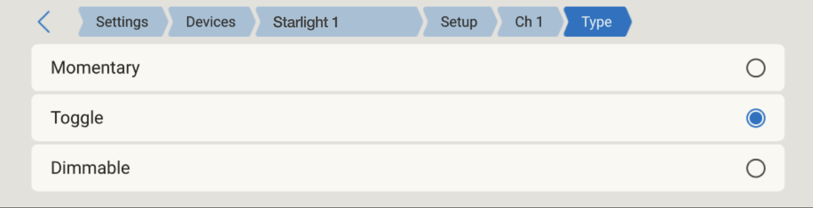

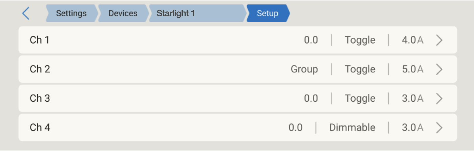

Sobald der SmartSwitch DC4 angeschlossen und mit Strom versorgt ist, wird er in der Geräteliste des GX-Geräts angezeigt. Die SmartSwitch-Geräteseite zeigt Folgendes an:
Über ein spezielles Einstellungsmenü kann jeder Kanal einzeln konfiguriert werden. Auf jeder einzelnen Kanalseite im Einstellungsmenü stehen die folgenden Optionen zur Verfügung:
Ausgänge gruppieren
Jeder Kanal kann durch Zuweisen eines Gruppennamens auf der Einrichtungsseite des Kanals gruppiert werden. Kanäle mit demselben Gruppennamen werden zusammen in einer einzigen Gruppenkarte im Schalterbereich angezeigt. Dadurch lassen sich verwandte Ausgänge leicht kombinieren, beispielsweise indem alle Beleuchtungskanäle unter einer Kachel zusammengefasst werden. Kanäle ohne Gruppennamen werden in einer Karte mit dem Modulnamen angezeigt. | ![]() |

Sobald das STAR-Gerät angeschlossen und mit Strom versorgt ist, wird er in der Geräteliste des GX-Geräts angezeigt. Die STAR-Geräteseite zeigt Folgendes an:
Ausgänge gruppieren

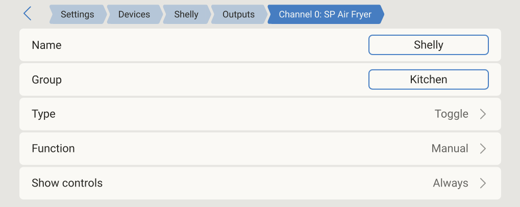

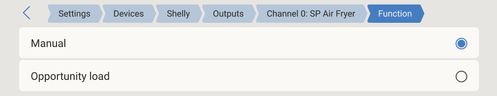

6.14. Unterstützung für Shelly-Energiezähler und -Schalter
Venus OS unterstützt Shelly Gen2 und neuere Geräte, die digitale Schaltfunktionen, Dimmung, RGBW-Steuerung, Energiemessung oder eine Kombination dieser Funktionen bieten. Sensoren und andere Shelly-Hardware werden nicht unterstützt.
Erkannte Shelly-Geräte sind standardmäßig deaktiviert und müssen manuell aktiviert werden.
Je nach Modell wird Shelly in Venus OS als Schalter, Energiezähler oder beides angezeigt.
Funktionen
Automatische Erkennung von Shelly-Geräten im selben Netzwerk wie das GX über mDNS.
Shelly-Geräte werden über das lokale Netzwerk integriert. In den meisten Fällen werden kompatible Shelly-Geräte automatisch über mDNS erkannt. Das GX-Gerät stellt dann über seinen WebSocket-Endpunkt einen Anschluss zum Shelly-Gerät her.
Manuelles Hinzufügen von Shelly-Geräten durch Eingabe einer IP-Adresse. Sollte ein Gerät nicht automatisch erkannt werden, kann es manuell durch Eingabe seiner IP-Adresse hinzugefügt werden.
Aktivieren/Deaktivieren einzelner Kanäle.
Umschalten des Ausgangs über den Schalterbereich in der Benutzeroberfläche. Der Ausgangstyp hängt von den Gerätefunktionen ab (einfache Schaltvorrichtung unterstützt Moment- und Umschaltfunktion, RGBW unterstützt RGBW und RGB-Farbrad).
Benennung des Geräts und des Kanals. Der Name des Shelly-Geräts wird mit dem benutzerdefinierten Namen des Dienstes synchronisiert. Bei Schaltausgängen wird der Kanalname mit dem benutzerdefinierten Namen des Ausgangs synchronisiert.
Verwendung eines dedizierten EM (ohne Umschaltfunktionen) mit einer der folgenden Funktionen: Aggregat, Wechselstromlast oder PV-Wechselrichter. Bitte beachten Sie, dass die Netzfunktion nicht unterstützt wird.
Ein Energiemessgerät mit Schaltfunktionen (wie Shelly plus Plug S) unterstützt ausschließlich die EM-Funktion für Wechselstromlasten.
Unterstützte Shelly-Geräte

Die Verbindung zu einem Shelly-Gerät über Bluetooth oder dessen Konfiguration wird nicht unterstützt.
Die Verwendung von Shelly-Schaltgeräten für Sonderfunktionen (z. B. Gelegenheitseinschaltung, Generator-Start/Stopp, Alarm-Relais usw.) wird bei Geräten unterstützt, die diese Funktionen bereitstellen. Die verfügbaren Funktionen hängen von den Gerätefunktionen ab und können im Einstellungsmenü des Kanals konfiguriert werden. Bei Geräten, die lediglich die manuelle Funktion unterstützen, wird die Option Funktion nicht angezeigt. Eine erweiterte Automatisierung kann zudem mithilfe von Node-RED implementiert werden.

Die Installation eines Shelly-Geräts ist unkompliziert. Befolgen Sie zunächst die Shelly-Installationshinweise und stellen Sie eine Verbindung zwischen dem Shelly-Gerät und dem GX-Gerät im selben Netzwerk her. Sobald dies abgeschlossen ist, fahren Sie mit den folgenden Schritten fort, um die Einrichtung auf dem GX-Gerät abzuschließen.
Das Geräteuntermenü bietet weitere Informationen:
6.14.2. Konfiguration
Je nach Typ des Shelly-Geräts (Schalter, Dimmer, RGBW-Regler oder Energiezähler) unterscheiden sich die verfügbaren Konfigurationsoptionen und Anzeigeeinstellungen. Daher werden einige der in diesem Kapitel dargestellten Menüs möglicherweise nicht auf allen Systemen angezeigt.
Shelly-Schalter
Shelly-Energiezähler Nutzen Sie die Menüs des GX-Geräts, um die Verwendung und Anzeige des Shelly-Energiezählers zu konfigurieren.

6.19. Unterstützung für EEBUS-Geräte

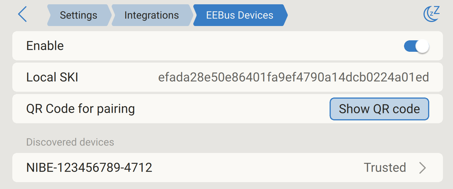

EEBUS ist ein standardisiertes Protokoll, das es dem GX-Gerät ermöglicht, über das lokale Netzwerk mit Geräten von Drittanbietern, wie beispielsweise Wärmepumpen, Ladestationen für Elektrofahrzeuge usw., zu kommunizieren. Jedes EEBUS-Gerät identifiziert sich anhand einer eindeutigen Kennung, die als SKI bezeichnet wird. Geräte kommunizieren erst nach der Kopplung miteinander: Beide Geräte müssen dem SKI des jeweils anderen vertrauen.
Das EEBUS-Gerätemenü
Gehen Sie zu Einstellungen → Integrationen → EEBUS-Geräte:
Ein Gerät koppeln

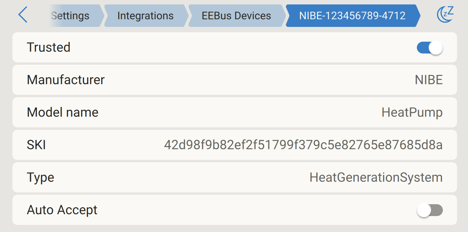

Stellen Sie sicher, dass das Gerät mit demselben Netzwerk verbunden ist wie das GX-Gerät.
Gehen Sie auf dem GX-Gerät zu Einstellungen → Integrationen → EEBUS-Geräte und aktivieren Sie den EEBUS-Dienst.
Warten Sie, bis das Gerät unter „Erkannte Geräte“ angezeigt wird, und tippen Sie dann darauf.
Überprüfen Sie, ob der angezeigte SKI mit dem SKI übereinstimmt, der auf dem Gerät angezeigt oder aufgedruckt ist, und aktivieren Sie anschließend die Option „Vertrauenswürdig“.
Vertrauen Sie auf dem anderen Gerät im Gegenzug dem GX-Gerät an, indem Sie den lokalen SKI oder den QR-Code für die Kopplung verwenden. Weitere Informationen finden Sie im Handbuch des Geräts.
Sobald beide Seiten einander vertrauen, wird die Verbindung automatisch hergestellt.
Geräteseite
Fehlerbehebung
Das Gerät wird unter „Erkannte Geräte“ nicht angezeigt
Vergewissern Sie sich, dass das Gerät eingeschaltet ist, mit demselben Netzwerk wie das GX-Gerät verbunden ist und dass EEBUS auf dem Gerät aktiviert ist. Bei einigen Geräten muss zunächst der Kopplungsmodus aktiviert werden; weitere Informationen finden Sie im Handbuch des Geräts. Bitte beachten Sie, dass die Erkennung in der Regel nicht über verschiedene Netzwerke hinweg funktioniert.
Der Anschluss wird nicht hergestellt, obwohl „Vertrauenswürdig“ aktiviert ist
Die Kopplung muss von beiden Seiten bestätigt werden. Bitte überprüfen Sie auf dem anderen Gerät, ob das GX-Gerät dort ebenfalls als vertrauenswürdig eingestuft wurde.
