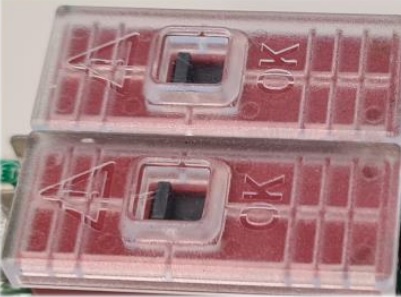

Wenn ein Fähnchen auf der Oberseite des Relais die Position „C“ anzeigt, ist es geschlossen. Wenn die Relais geschlossen sind, wird die PV-Anlage kurzgeschlossen, um zu verhindern, dass PV-Strom in den Multi RS19 Solar gelangt. Die PV-Sicherungen oder Stromkreisunterbrecher in der Anlage können sich öffnen.
Der Fehler kann weder gelöscht noch zurückgesetzt werden. Die Relais haben sich geschlossen, um weitere Schäden durch den internen Fehler zu verhindern.
Die Multi RS19 Solar sollte an den Lieferanten zurückgesandt werden.
