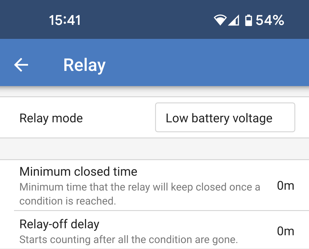

Relais
Ein programmierbares Relais ist in der Multi RS19 Solar verfügbar. Die Kontakte sind über die Anwender-E/A-Klemmen zugänglich. Die Pinbelegung finden Sie in der Tabelle Anwender-E/A-Funktionen.
  • Relaismodus: Tippen Sie in das Feld, um den Betriebsmodus für das Relais auszuwählen oder zu ändern.
Einige der Optionen ermöglichen zusätzliche Einstellungen, damit die Relaiskontakte für eine Mindestzeit oder eine Zeitspanne nach dem Aufheben eines Zustands geschlossen bleiben.
  • Minimale geschlossene Zeit: Gibt die Mindestzeit an, die das Relais geschlossen bleibt, nachdem es durch einen Zustand ausgelöst wurde.
  • Relais-Aus-Verzögerung: Nachdem ein Alarmzustand behoben wurde, bleibt das Relais für diese zusätzliche Zeit geschlossen.

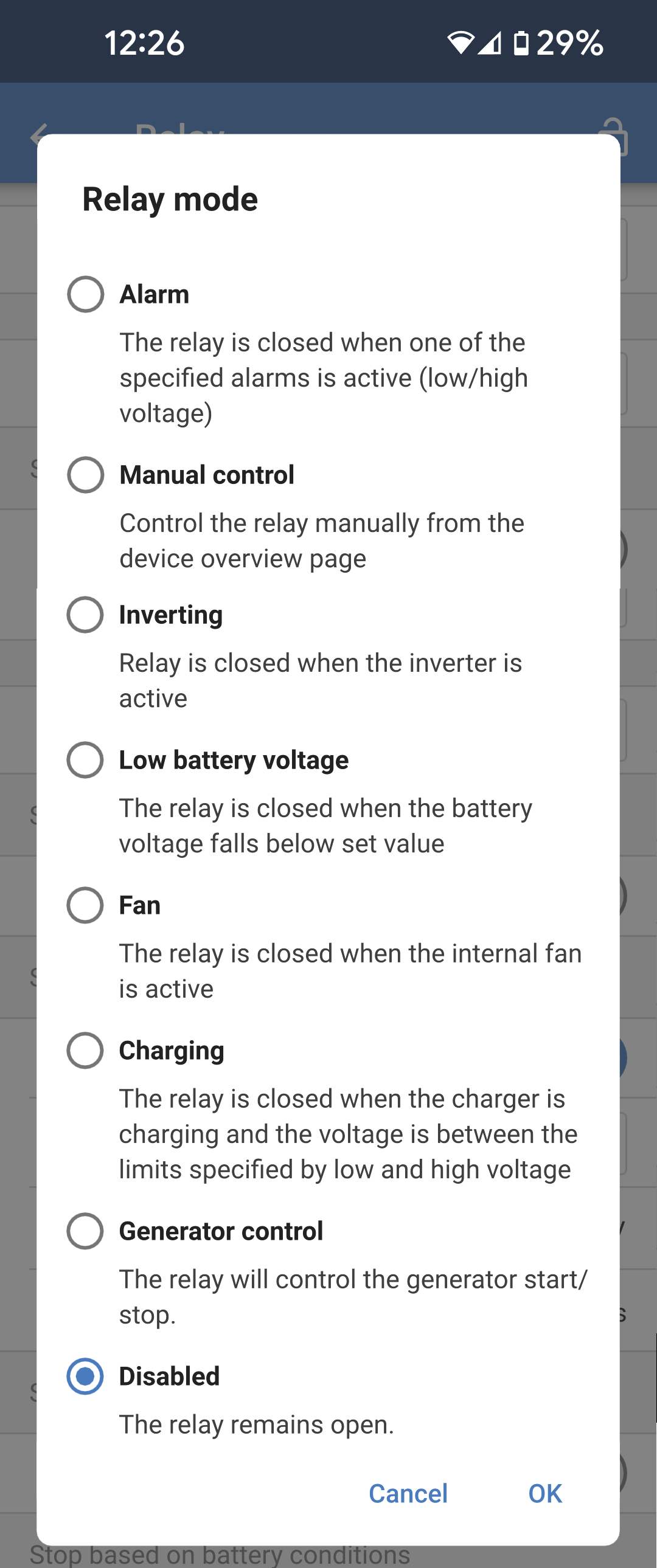

Sie können einen von mehreren Relaismodi aus der Liste auswählen:
  • Alarm: Das Relais ist geschlossen, wenn entweder eine hohe oder eine niedrige Batteriespannung aktiv ist.
    • Relais Niedrigspannung: Wählen Sie die Parameter aus, um einen Alarm für niedrige Batteriespannung einzustellen und zu löschen.
    • Relais Hochspannung: Wählen Sie die Parameter aus, um einen Alarm für eine hohe Batteriespannung einzustellen und zu löschen.
  • Manuelle Steuerung: Verwenden Sie diese Option, um das Relais manuell über die Seite Einstellungen – Relais oder die Statusseite zu steuern.
  • Wechselrichter: Die Relaiskontakte werden geschlossen, wenn der Multi RS19 Solar als Wechselrichter fungiert.
  • Niedrige Batteriespannung: Das Relais schließt, wenn die Batteriespannung unter den eingestellten Wert fällt.
    • Relais Niedrigspannung: Wenn die Batteriespannung unter den eingestellten Wert fällt, schließt sich das Relais. Das Relais öffnet sich wieder, wenn die Spannung über eine höher eingestellte Spannung steigt.
  • Lüfter: Das Relais schließt, sobald der interne Lüfter des Multi RS19 Solar in Betrieb ist.
  • Aufladen: Das Relais wird geschlossen, wenn das Ladegerät auflädt und die Batteriespannung zwischen den Grenzwerten für niedrige und hohe Spannung liegt.
    • Relais Niedrigspannung: Das Relais öffnet sich, wenn die Batteriespannung unter die niedrigere eingestellte Spannung fällt, und schließt sich wieder, wenn die Batteriespannung über der höheren eingestellten Spannung liegt.
    • Relais Hochspannung: Das Relais öffnet sich, wenn die Batteriespannung über der höheren eingestellten Spannung liegt, und schließt sich wieder, wenn die Batteriespannung unter der niedrigeren eingestellten Spannung liegt.
  • Generatorsteuerung: Wählen Sie diesen Modus für die Steuerung des Startens und Stoppens eines Generators über den Relais-Kontakt. Weitere Einzelheiten finden Sie im folgenden Abschnitt.
  • Deaktiviert: Das Relais ist stets offen und schließt unter keinen Umständen.
