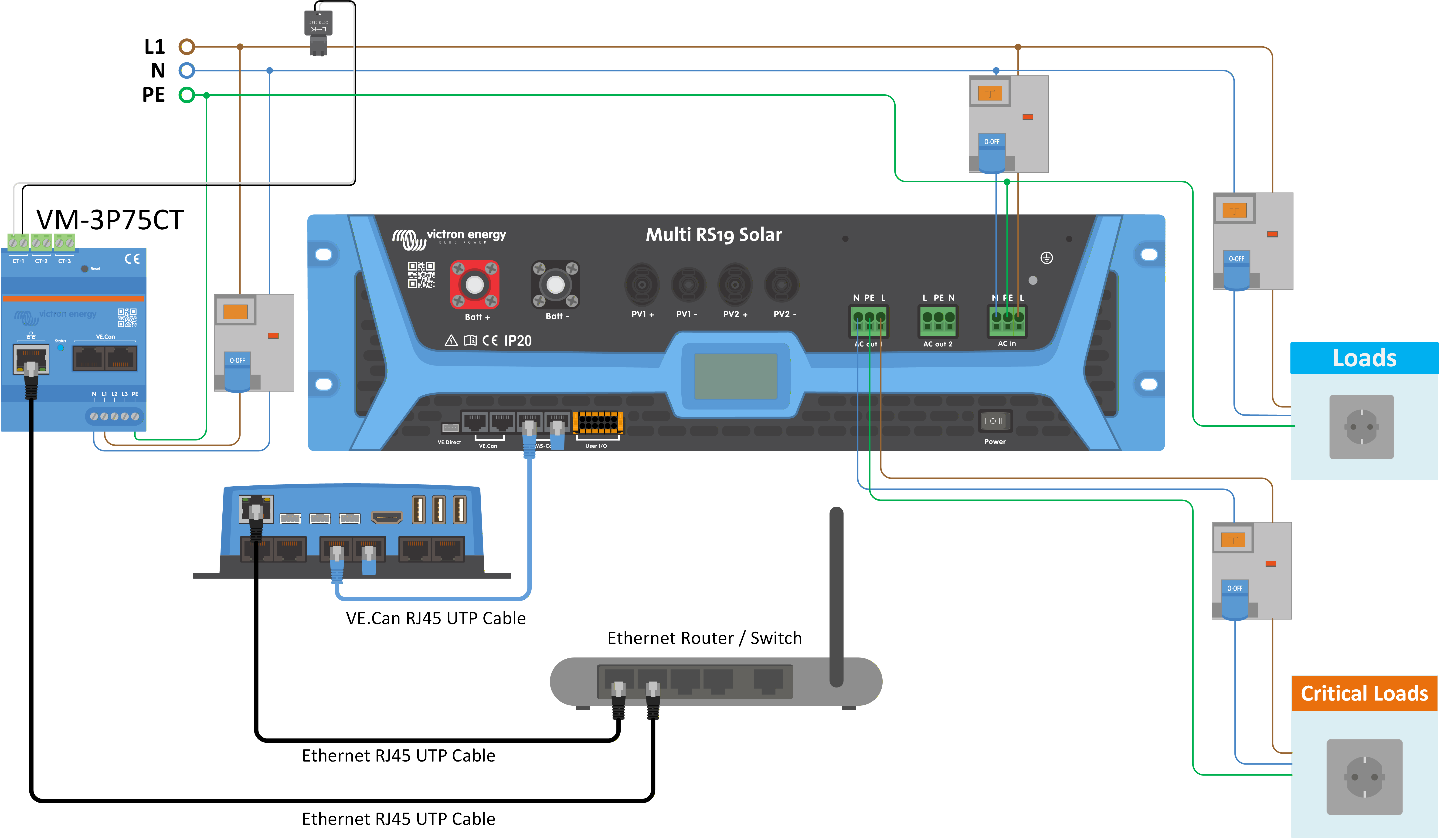

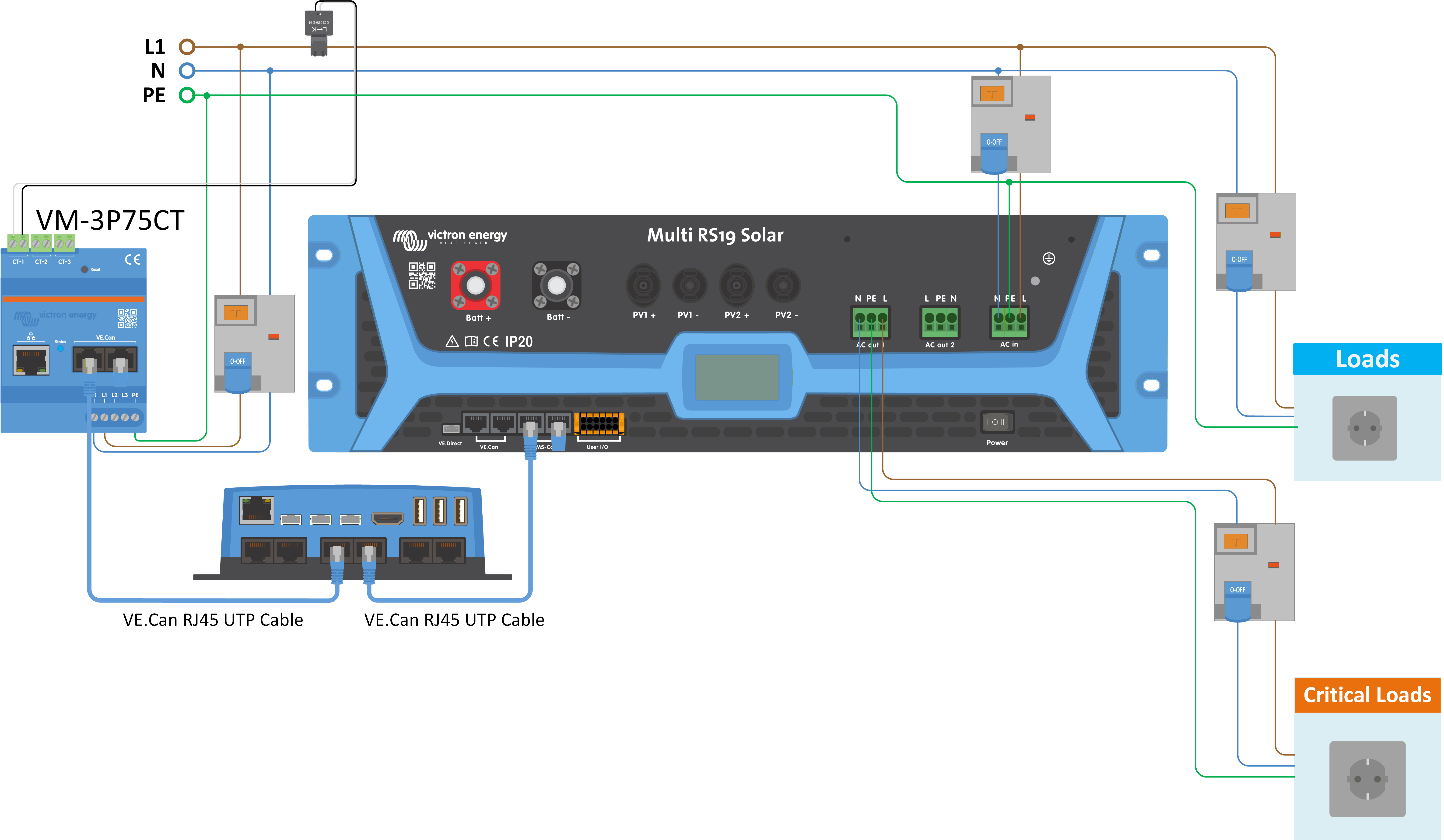

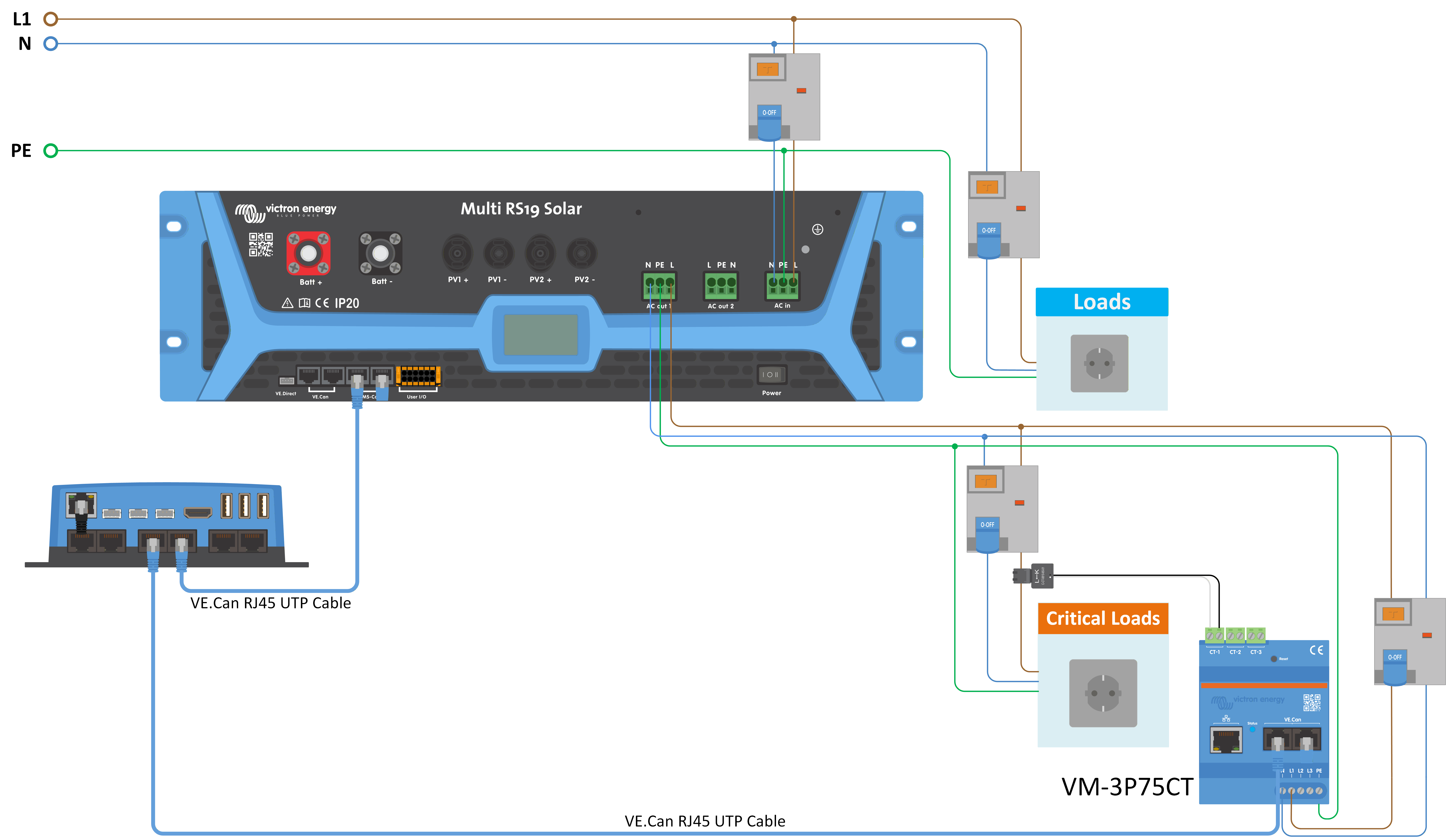

Der Victron Energy Meter kann entweder über VE.Can oder Ethernet angeschlossen werden. Für die Ethernet-Konnektivität ist ein GX-Gerät erforderlich. Bitte beachten Sie die folgenden Beispieldiagramme.
Anmerkung
Für die Ethernet-Konnektivität muss auf dem Multi RS19 Solar die Firmware-Version 1.26 oder höher installiert sein.
Auf dem GX-Gerät muss die Version 3.70 oder höher in Betrieb sein.
Warnung
Jegliche WiFi-Netzwerksegmente zwischen dem Energiezähler und dem GX-Gerät sollten aufgrund von Latenzproblemen vermieden werden.
Bitte verwenden Sie kabelgebundene Ethernet-Verbindungen zwischen dem Energiezähler, dem Router/Switch und dem GX-Gerät.
Ausführliche Informationen finden Sie im Handbuch des VM-3P75CT.
Der Energiezähler kann für einphasige oder dreiphasige Systeme konfiguriert werden.

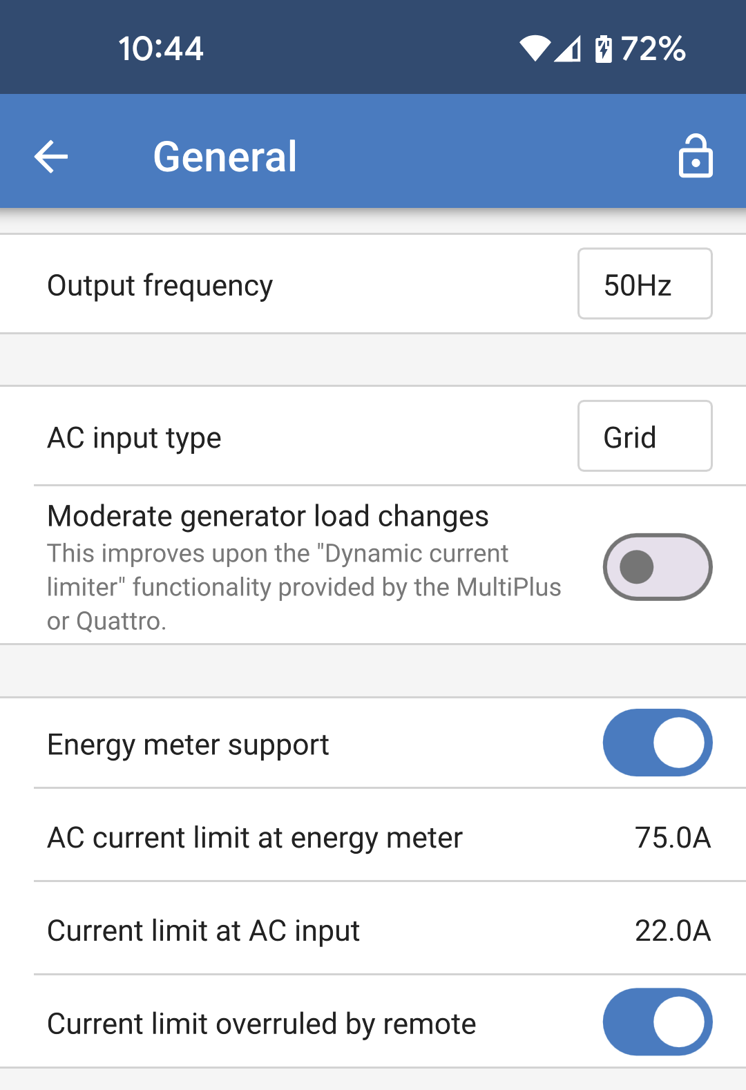

Sobald die Funktion in den Einstellungen des Energiezählers ausgewählt wurde, kann die Unterstützung für den Energiezähler in den Einstellungen des Multi RS19 Solar festgelegt werden:
Das obige Verkabelungsbeispiel kann verwendet werden, wenn die Funktion des Energiezählers als „Netzzähler” oder „Generator” eingestellt ist. Der vom Netz oder einem Generator kommende Strom wird vor dem Wechselstromeingang des Multi RS19 Solar oder nicht kritischer Wechselstromlasten gemessen.
Ist die Funktion „Unterstützung für Energiezähler“ aktiviert, kann am Energiezähler eine Strombegrenzung eingestellt werden, um eine übermäßige Belastung eines schwachen Wechselstromnetzes zu verhindern. Wenn die nicht kritischen Lasten die Strombegrenzung am Energiezähler überschreiten, beginnt der Multi RS19 Solar mit der „Power Assist“-Funktion, um den Stromgrenzwert auf oder unter dem Sollwert zu halten.

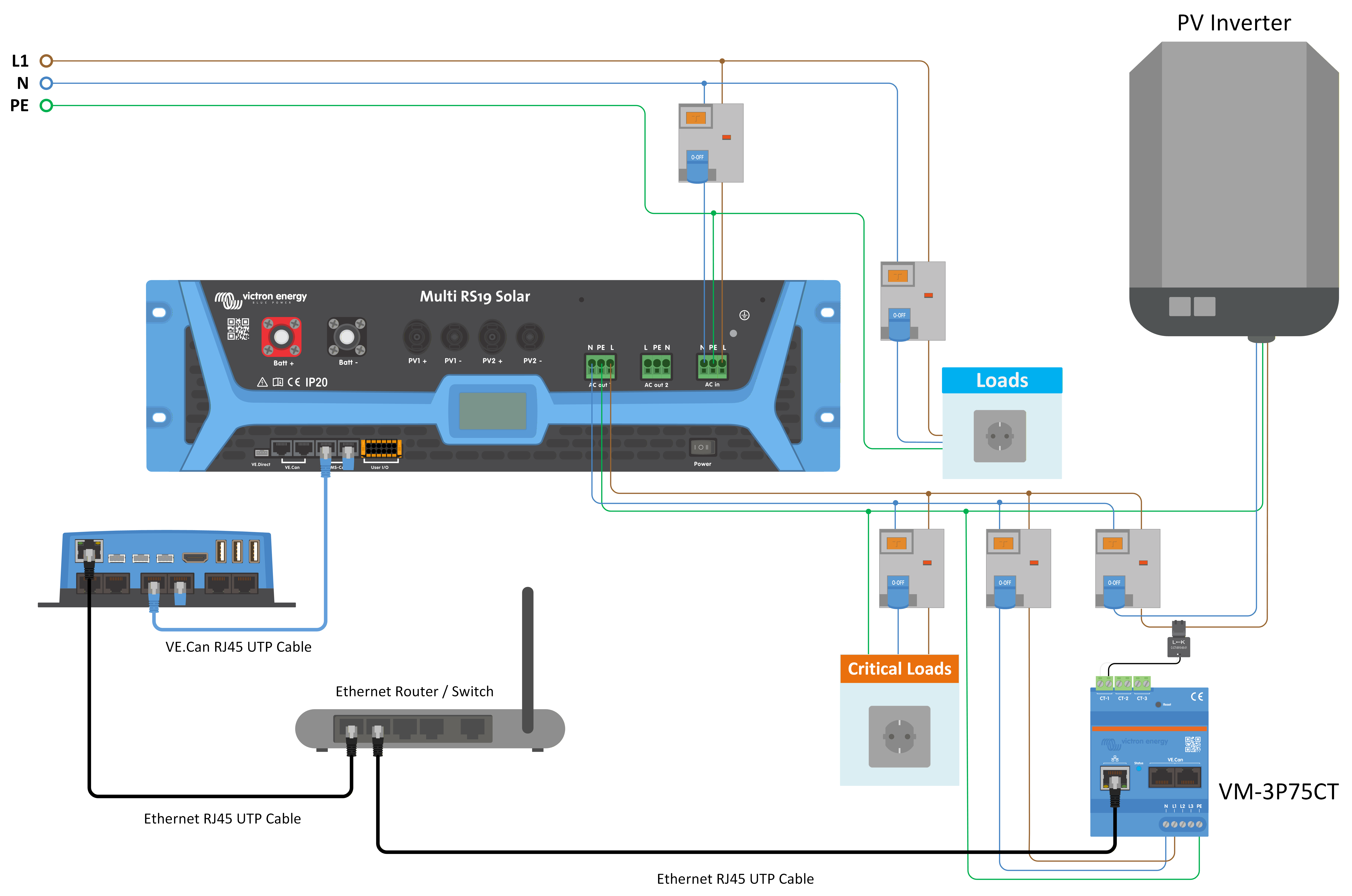

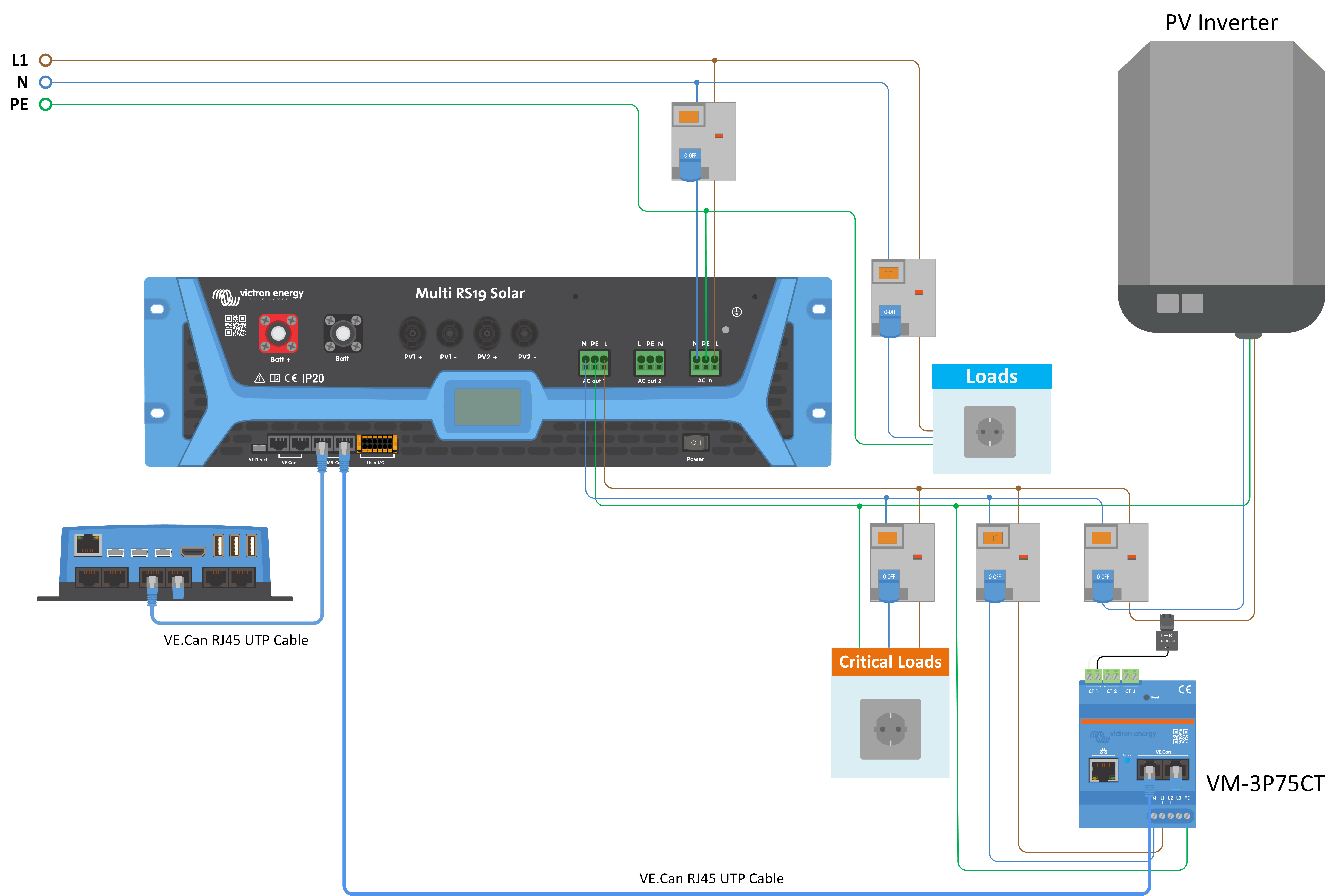

Wenn ein generischer PV-Wechselrichter an den Wechselstromausgang des Multi RS19 Solar angeschlossen ist, sollte die Funktion des Energiezählers auf „PV-Wechselrichter” eingestellt und so verkabelt werden, dass er den vom PV-Wechselrichter erzeugten Strom misst.

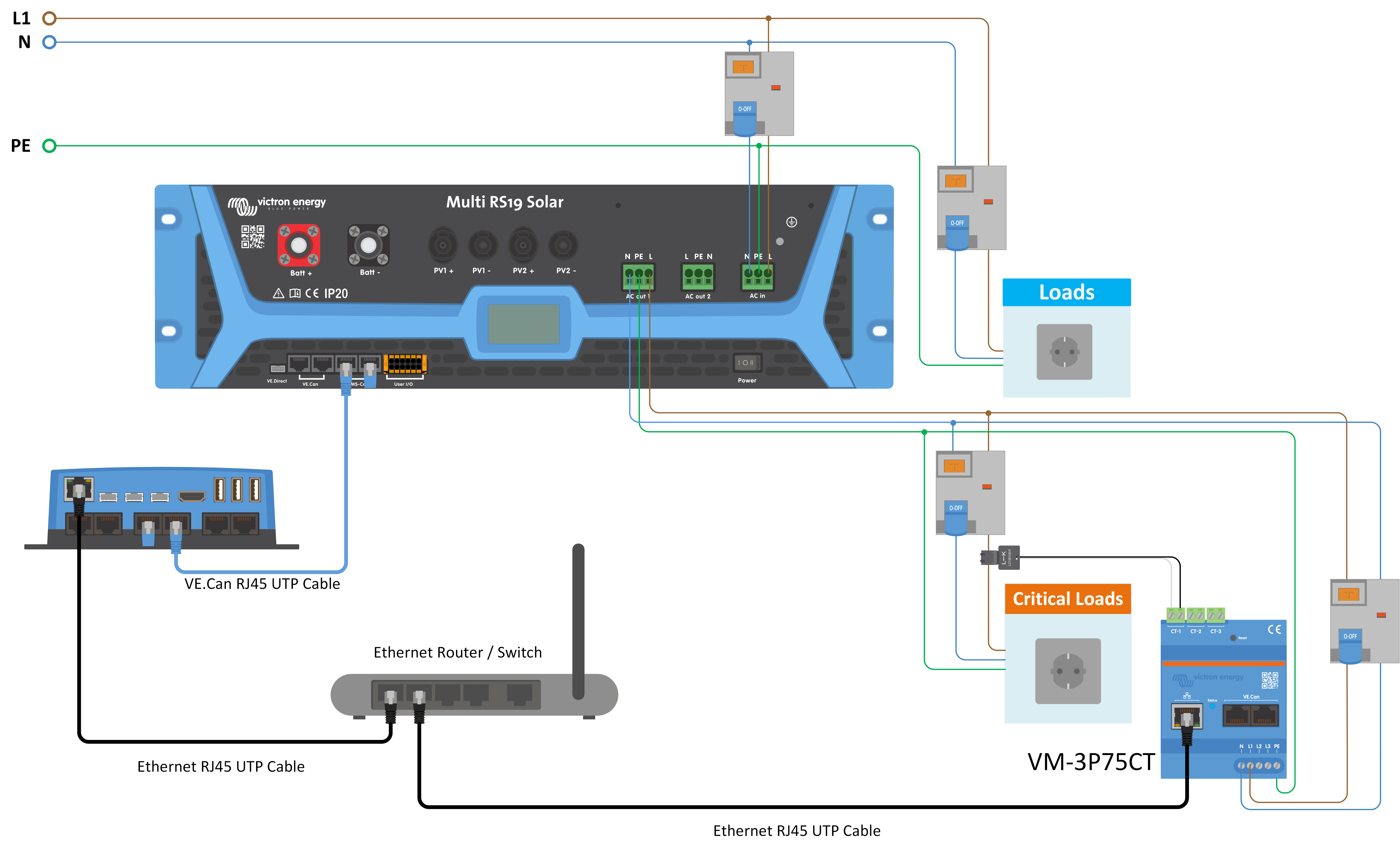

Wenn die Funktion des Energiezählers auf „Wechselstromlast” eingestellt ist, kann der Energiezähler zur Messung bestimmter Lasten verkabelt werden. Beispielsweise könnte der Stromkreis eines Warmwasserbereiters gemessen werden, um dessen Leistungsaufnahme zu überwachen und den Stromverbrauch zu erfassen.
