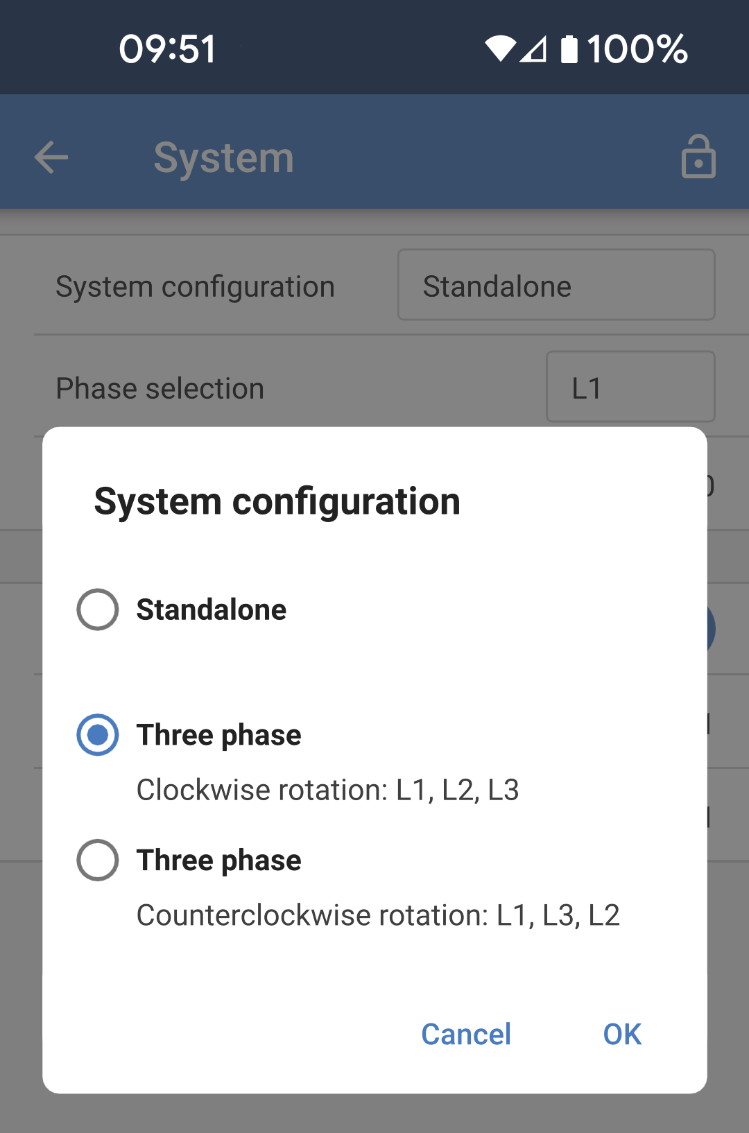

Die Konfiguration eines Systems für Dreiphasen- oder Einphasensysteme erfolgt über VictronConnect im Menü System.

Systemkonfiguration:
Die Werkseinstellung der Systemkonfiguration ist „Standalone“.
Tippen Sie auf das Feld, um ein Popup-Menü aufzurufen, in dem Sie „Drei-Phasen-Betrieb“ auswählen können. Es stehen zwei Drei-Phasen-Optionen zur Auswahl, entweder im oder gegen den Uhrzeigersinn, je nach Phasendrehung am Installationsort.
Sie müssen diese Einstellungen für jedes Gerät einzeln vornehmen.
