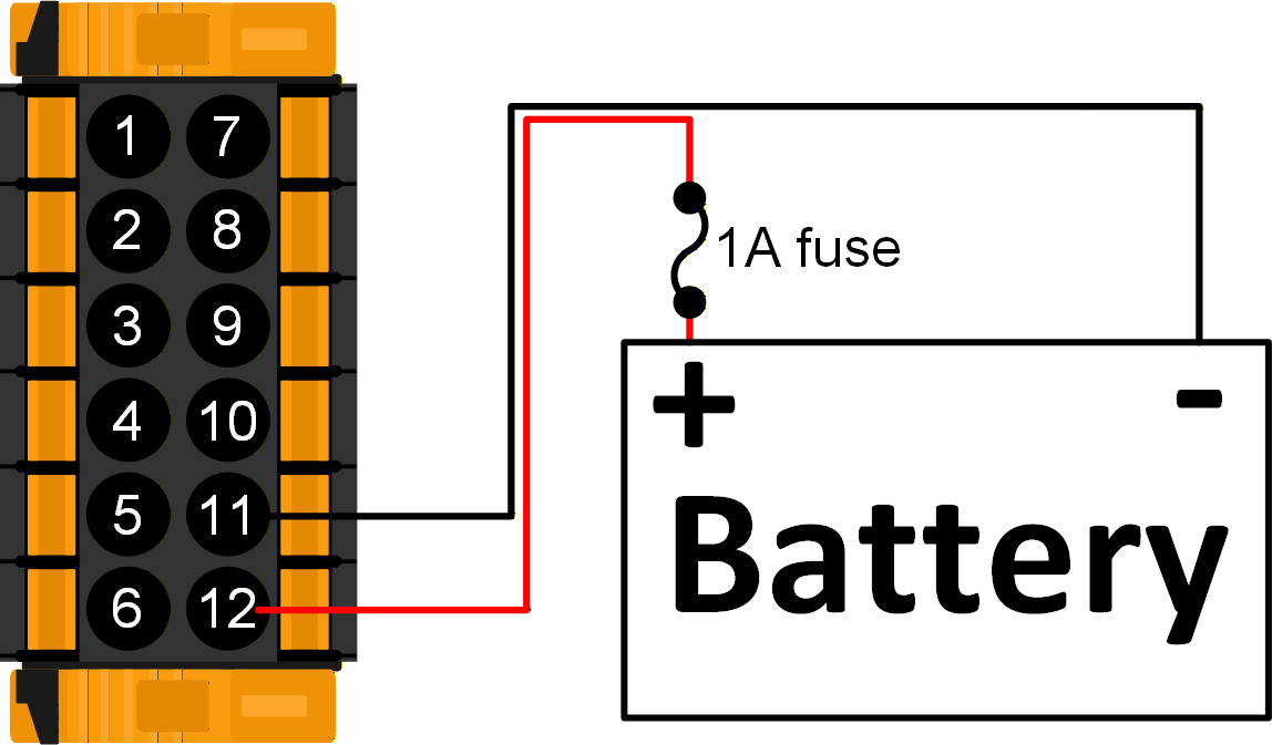

Zur Kompensation möglicher Kabelverluste während des Ladevorgangs können zwei Sensordrähte direkt an die Batterie oder an den positiven und negativen Verteilungspunkt angeschlossen werden. Der Querschnitt sollte 0,75 mm² betragen. Während des Batterieladens kompensiert das Ladegerät den Spannungsabfall über die DC-Kabel bis zu einem Maximum von 1 Volt (d.h. 1 V über den positiven Anschluss und 1 V über den negativen Anschluss). Falls der Spannungsabfall größer als 1V zu werden droht, wird der Ladestrom soweit zurückgenommen, dass ein Abfall von mehr als 1V vermieden wird.
Ein Beispiel für die Klemmen VSENSE+ und VSENSE-, die mit den Batterieklemmen verbunden sind.
Es wird empfohlen, eine Sicherung in der Nähe der Batterie zu installieren, um die Spannungssensorleitungen vor Kurzschlüssen zu schützen.
