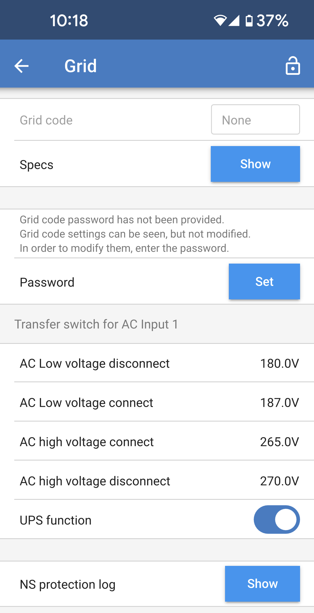

Auf der Netzeinstellungsseite können Sie einen regionalen Netzcode auswählen und die Grenzwerte für die Spannung am Wechselstromeingang anpassen.
  • Netzcode: Die Standardoption ist „Keine“, eine Netzeinspeisung ist nicht möglich.
    Wählen Sie den entsprechenden Netzcode für Ihre Region aus.
    Anmerkung
    Der Multi RS19 Solar ist noch nicht für die Netzeinspeisung in allen Regionen zertifiziert. Weitere Regionen werden hinzugefügt, sobald der Multi RS19 Solar für diese zertifiziert ist.
  • Technische Daten: Tippen Sie auf „Anzeigen“, um die technischen Daten des aktuell ausgewählten Netzcodes anzuzeigen.
  • Passwort: Von den Netzbetreibern wird verlangt, dass die Einstellungen des Netzcodes ausschließlich den Installateuren vorbehalten bleiben. Sobald der Multi RS19 Solar installiert ist, ist es in der Regel nicht erforderlich, die Einstellung des Netzcodes zu ändern. Bitte wenden Sie sich an Ihren Installateur, falls Sie weitere Unterstützung benötigen.
Mit den folgenden Einstellungen können Sie die oberen und unteren Grenzwerte für die Trennung des Wechselstromeingangs festlegen. Wenn die Spannung am Wechselstromeingang diese Grenzwerte überschreitet, wird sie getrennt und nicht an den Wechselstromausgang weitergeleitet. Wenn der Wechselstromeingang bei aktiviertem Betriebsmodus getrennt wird, versorgt der Wechselrichter den Wechselstromausgang mit Strom.
  • AC-Niederspannungsabschaltung: Der Wechselstromeingang wird getrennt, wenn die Spannung unter diesen Wert sinkt.
  • AC-Niederspannungsverbindung: Nach einer Niederspannungsabschaltung wird der Wechselstromeingang wieder verbunden, wenn die Spannung über diesen Wert steigt.
  • AC-Hochspannungsverbindung: Nach einer Hochspannungsabschaltung wird der Wechselstromeingang wieder angeschlossen, wenn die Spannung unter diesen Wert sinkt.
  • AC-Hochspannungsabschaltung: Der Wechselstromeingang wird getrennt, wenn die Spannung über diesen Wert steigt.
  • Funktion des UPS: Schalten Sie diese Einstellung ein, um eine schnellere Umschaltung vom Wechselstromeingang auf den Wechselrichterstrom zu ermöglichen.
    Bei Verwendung eines Generators kann es erforderlich sein, diese Einstellung zu deaktivieren. Dies liegt daran, dass der Ausgang des Generators weniger stabil ist und bei Betrieb zu einer unerwünschten Übertragung auf den Wechselrichter führen kann.
  • NS-Schutzprotokoll: Alle Ereignisse im Zusammenhang mit dem Netzschutz werden in diesem Protokoll erfasst. Wenn Sie auf die Schaltfläche „Anzeigen“ tippen, werden diese Ereignisse aufgelistet.
