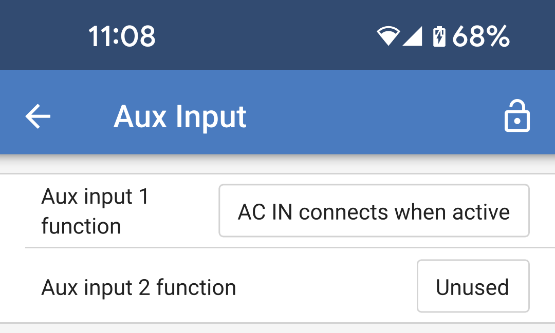

Über den Steckverbinder für die Anwender-E/A-Klemme stehen zwei Zusatzeingänge zur Verfügung. Diese sind mit AUX_IN1 und AUX_IN2 beschriftet und entsprechen den in den Einstellungen für den Zusatzeingang definierten.
Jedem Eingang können verschiedene Funktionen zugewiesen werden. Wenn die gleiche Funktion auf beide Eingänge angewendet wird, müssen beide aktiv sein, bevor eine Aktion ausgeführt wird.
Standardmäßig sind diese deaktiviert. Tippen Sie auf das Kästchen rechts neben einem der Zusatzeingänge, um eine Funktion auszuwählen.

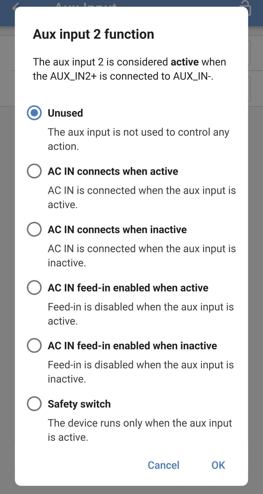

Wählen Sie eine der Optionen aus dem Popup-Fenster aus.
Anmerkung
Ein Zusatzeingang gilt als aktiv, wenn der zugehörige AuxIN+-Anschluss mit der gemeinsamen AuxIN-Klemme verbunden ist.
  • Unbenutzt: Dieser Eingang hat keine Funktion.
  • AC IN wird bei Aktivierung verbunden: Wenn der Zusatzeingang aktiv ist, wird der Wechselstromeingang angeschlossen, wenn Wechselstrom verfügbar ist. Wenn der Zusatzeingang inaktiv ist, sind die Sicherheitsrelais des Wechselstromeingangs geöffnet und der Multi RS19 Solar wird nicht an Wechselstrom angeschlossen, selbst wenn dieser vorhanden ist.
  • AC IN wird bei Inaktivität verbunden: Wenn der Zusatzeingang aktiv ist, wird der Wechselstromeingang angeschlossen, wenn Wechselstrom verfügbar ist. Wenn der Zusatzeingang inaktiv ist, sind die Sicherheitsrelais des Wechselstromeingangs geöffnet und der Multi RS19 Solar wird nicht an Wechselstrom angeschlossen, selbst wenn dieser vorhanden ist.
Anmerkung
Die folgenden beiden Optionen sind nur verfügbar, wenn ein Netzcode festgelegt wurde.
  • AC IN-Einspeisung aktiviert, wenn aktiv: Die Einspeisung ins Netz wird aktiviert, wenn der Eingang aktiv ist, unabhängig von den Netzcode-Einstellungen. Dies könnte eine Voraussetzung des Netzbetreibers sein.
  • AC IN-Einspeisung aktiviert, wenn inaktiv: Die Einspeisung ins Netz wird deaktiviert, wenn der Eingang inaktiv ist, unabhängig von den Netzcode-Einstellungen. Dies könnte eine Voraussetzung des Netzbetreibers sein.
  • Sicherheitsschalter: Der Multi RS19 Solar arbeitet nur, wenn der Zusatzeingang aktiv ist.
    Anmerkung
    Wenn sich die Klemmen REMOTE_L und REMOTE_H in einem Zustand befinden, bei dem das Multi RS19 Solar ausgeschaltet ist, wird die Funktion des Sicherheitsschalters des Zusatzeingangs außer Kraft gesetzt und bleibt ausgeschaltet. Wenn beispielsweise die Klemmen REMOTE_H und REMOTE_L offen sind, wird das Multi RS19 Solar unabhängig vom Status des Sicherheitsschalters des Zusatzeingangs ausgeschaltet.
