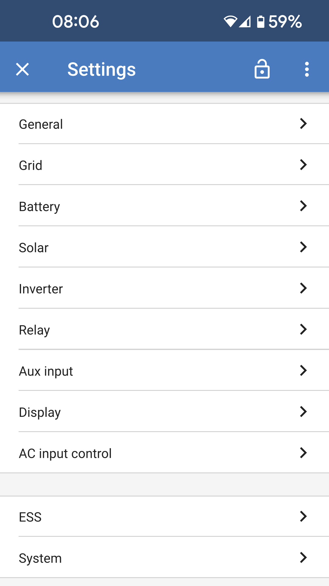

Sie gelangen in das Einstellungsmenü, indem Sie auf das Zahnrad oben rechts auf der Übersichtsseite tippen.
Die folgenden Menüoptionen sind verfügbar:
  • Allgemein: Legen Sie die allgemeinen Einstellungen für den Multi RS19 Solar fest.
  • Netz: Es können Grenzwerte für die Spannung beim Trennen und Wiederverbinden des Netzes festgelegt werden, einschließlich der Option, die Spannung zwischen Schutzleiter und Neutralleiter zu überwachen.
  • Batterie: Passen Sie die Ladeparameter der Batterie an.
  • Solar: Schalten Sie die PV-Optimierung ein oder aus und legen Sie benutzerdefinierte Namen für jeden PV-Tracker fest.
  • Wechselrichter: Stellen Sie die Ausgangsspannung des Wechselrichters und das Verhalten des Erdungsrelais ein.
  • Relais: Wählen Sie aus einer Vielzahl von Relaismodi für das interne Relais.
  • Zusatzeingang: Wählen Sie für jeden Zusatzeingang eine Funktion aus.
  • Display: Wählen Sie, wie sich die LCD-Hintergrundbeleuchtung verhält und die bevorzugte Temperatureinheit.
  • Wechselstromeingangssteuerung: Bietet verschiedene Optionen zur Steuerung, wann der Wechselstromeingang angeschlossen oder getrennt wird.
  • ESS: Richten Sie den Modus des Energiespeichersystems und die Einstellungen für jeden Modus ein.
  • System: Geben Sie an, wie viele Geräte sich im System befinden und zu welcher Phase sie gehören.

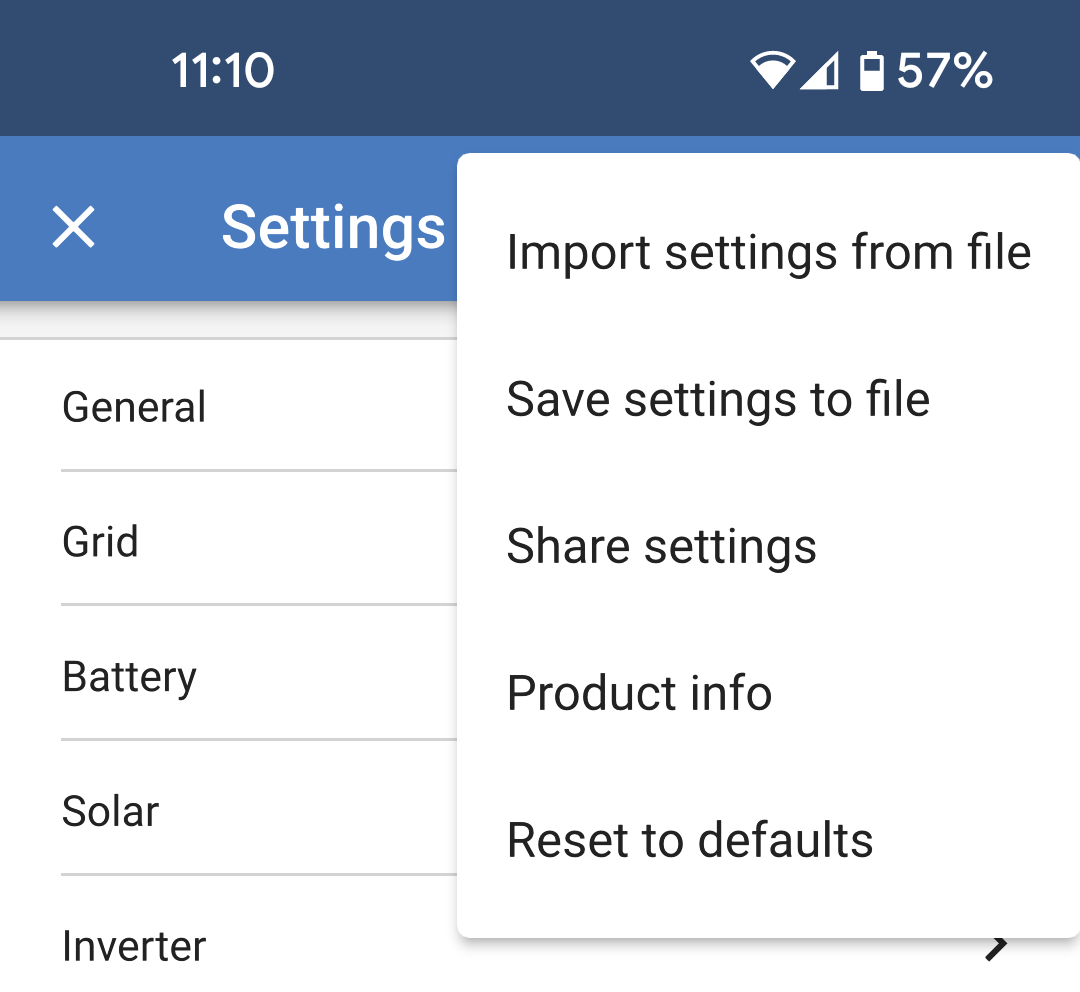

Tippen Sie auf die drei vertikalen Punkte in der oberen rechten Ecke der Einstellungsseite, um die folgenden Aktionen durchzuführen:
  • Einstellungen aus Datei importieren: Importieren Sie zuvor gespeicherte Einstellungen aus einer Datei in der Einstellungsbibliothek.
  • Einstellungen in einer Datei speichern: Speichern Sie die aktuellen Einstellungen in einer Datei, die in der Einstellungsbibliothek gespeichert wird. Diese Datei kann als Backup verwendet werden, um die Einstellungen dieser Multi RS19 Solar wiederherzustellen oder um die gleichen Einstellungen einfach auf ein anderes Gerät zu übertragen.
  • Einstellungen freigeben: Geben Sie die Einstellungsdatei per E-Mail oder über andere soziale Apps frei, um sie z. B. auf einem Android- oder iOS-Gerät verwenden zu können.
  • Produktinfo: Zeigt die Modellnummer und die Seriennummer des Multi RS19 Solar an. Es gibt auch einen Schalter zum Aktivieren oder Deaktivieren von Bluetooth.
  • Auf Standardeinstellungen zurücksetzen: Setzen Sie alle Einstellungen auf die Werkseinstellungen zurück. Dies bedeutet, dass alle benutzerdefinierten Einstellungen verloren gehen und die Einrichtung erneut durchgeführt oder aus einer zuvor gespeicherten Einstellungsdatei importiert werden muss.
