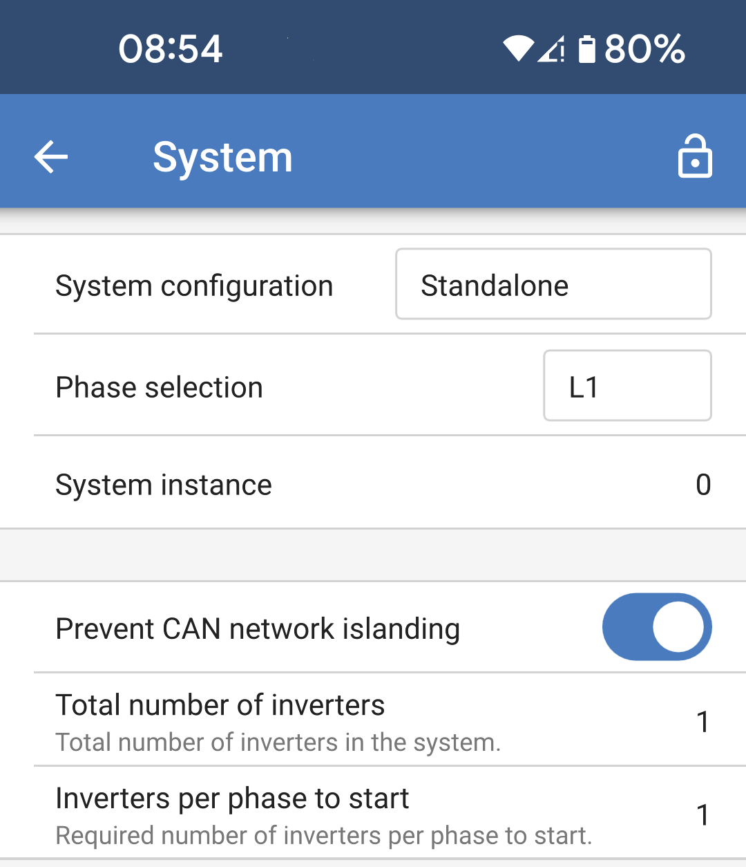

Auf der Systemseite kann ein Multi RS19 Solar als eigenständiges Gerät oder als Teil eines dreiphasigen Systems eingerichtet werden. Standardmäßig funktioniert dieser als einzelner Multi RS19 Solar im Standalone-Modus.
Anmerkung
Der Multi RS19 Solar kann nur als Standalone- oder Drei-Phasen-Gerät konfiguriert werden. Eine parallele Konfiguration ist aktuell nicht möglich.
Je nach ausgewählter Systemkonfiguration stehen verschiedene Einstellungen zur Verfügung.
Die hier beschriebenen Einstellungen beziehen sich auf eine eigenständige Systemkonfiguration.
  • Systemkonfiguration: Wählen Sie entweder eine Standalone- oder eine Drei-Phasen-Konfiguration.
  • Phasenauswahl: Wählen Sie aus, an welche Phase des Multi RS19 Solar der Strom angeschlossen werden soll. Jeder Multi RS19 Solar muss auf eine andere Phase eingestellt werden, da pro Phase nur ein Gerät zugewiesen werden kann.
  • Systeminstanz: Multi RS19 Solar Geräte mit derselben Instanznummer arbeiten auf der Wechselstromseite als Gruppe zusammen.
    Wenn Sie die Systeminstanz ändern, können Sie mehrere Gruppen von Multi RS19 Solar auf demselben physischen VE.Can-Bus unabhängig voneinander betreiben. Verschiedene Gruppen werden nicht miteinander synchronisiert.
  • Verhinderung der Inselbildung im CAN-Netzwerk: Ermöglicht die Erkennung von Inselbildung im CAN-Netzwerk. Die Standardeinstellung ist aktiviert.
  • Gesamtzahl der Wechselrichter: Diese Option ist nicht verfügbar, wenn die obige Option „Verhinderung der Inselbildung im CAN-Netzwerk“ nicht aktiviert ist.
    Geben Sie die Gesamtzahl der Wechselrichter an, aus denen das System besteht. In einem Standalone-System ist dies 1.
    Falls das CAN-Netzwerk in Segmente aufgeteilt ist, wird diese Einstellung zur Bestimmung des größten Segments und zur Abschaltung des kleineren Segments verwendet, um zu verhindern, dass diese unsynchronisiert weiterlaufen.
    Auf diese Weise wird das System zuverlässiger, als wenn das kleinere Segment versucht, unsynchronisiert weiterzulaufen (was zu einer Überlastung oder anderen weniger sanften Abschaltproblemen führt, die durch eine unsynchronisierte AC-Ausgangssinuswelle verursacht werden).
  • Anzahl der Wechselrichter pro Phase zum Start: Dies ist die Mindestanzahl an Wechselrichtern, die pro Phase beim Start des Systems vorhanden sein muss. Da es pro Phase nur einen Multi RS19 Solar geben kann, sollte diese Einstellung auf 1 gesetzt werden.

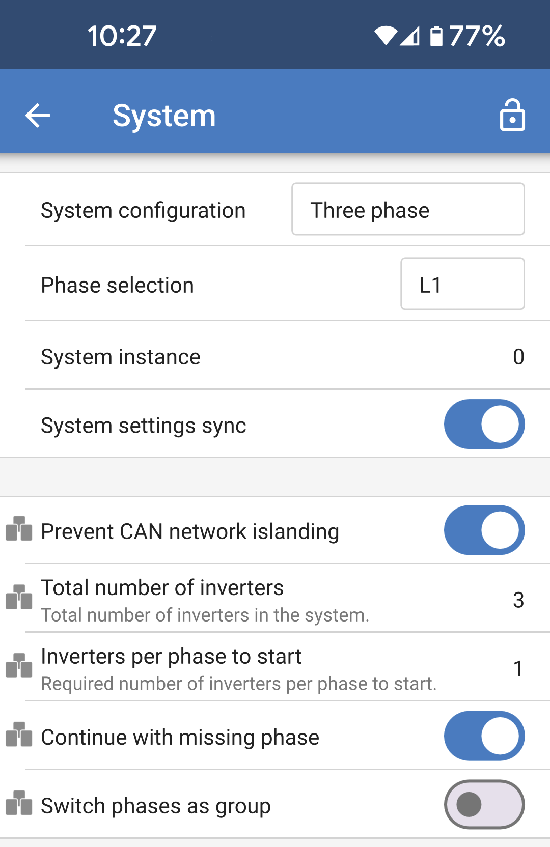

Die hier beschriebenen Einstellungen beziehen sich auf eine dreiphasige Systemkonfiguration.
  • Phasenauswahl: Wählen Sie aus, an welche Phase dieser Multi RS19 Solar angeschlossen werden soll. Jeder Multi RS19 Solar muss auf eine andere Phase eingestellt werden, da pro Phase nur ein zugewiesen werden kann.
  • Systeminstanz: Multi RS19 Solar mit derselben Instanznummer arbeiten auf der Wechselstromseite als Gruppe zusammen.
    Wenn Sie die Systeminstanz ändern, können Sie mehrere Multi RS19 Solar-Gruppen auf demselben physischen VE.Can-Bus unabhängig voneinander betreiben. Verschiedene Gruppen werden nicht miteinander synchronisiert.
  • Synchronisierung der Systemeinstellungen: Diese Option ermöglicht die Synchronisierung bestimmter Einstellungen auf mehreren Multi RS19 Solar-Geräten in einer Gruppe. Dies vereinfacht die Systemkonfiguration und gewährleistet einheitliche Einstellungen für alle Mitglieder der Gruppe.
    Weitere Informationen finden Sie im nächsten Abschnitt.
  • Gesamtzahl der Wechselrichter: Geben Sie die Gesamtzahl der Wechselrichter an, aus denen das System besteht. Bei einem dreiphasigen System mit einem Wechselrichter pro Phase beträgt diese Zahl 3.
    Anmerkung
  • Wechselrichter pro Phase zum Starten: Dies ist die Mindestanzahl an Wechselrichtern, die pro Phase beim Start des Systems vorhanden sein muss. Da es pro Phase nur einen Multi RS19 Solar geben kann, sollte diese Einstellung auf 1 gesetzt werden.
  • Fortsetzen bei fehlender Phase: Diese Einstellung ist standardmäßig deaktiviert. Wenn sie aktiviert ist, können zwei andere Multi RS19 Solar-Geräte die Stromversorgung für ihre jeweilige Phase weiterhin sicherstellen.
    Warnung
    Aktivieren Sie diese Option nicht, wenn Sie dreiphasige Lasten wie Induktionsmotoren verwenden, die beschädigt werden können, wenn sie mit einer fehlenden Phase in Betrieb sind.
    Warnung
    Wenn Sie das System so konfiguriert haben, dass der Betrieb mit einer fehlenden Phase fortgesetzt wird, und es ein Problem mit der VE.Can-Kommunikation zwischen den Multi RS19 Solar-Geräten gibt (z. B. ein beschädigtes Kabel), dann arbeiten die Multi RS19 Solar-Geräte weiter, synchronisieren aber ihre Ausgangswellenformen nicht.
  • Phasen als Gruppe umschalten: Wenn diese Option deaktiviert ist, kann das System auch dann weiterarbeiten, wenn eine oder zwei Phasen des Wechselstromeingangs fehlen. Das System liefert weiterhin dreiphasigen Ausgang an den Wechselstromausgängen.
    Dies kann auch verwendet werden, wenn ein dreiphasiger Ausgang erforderlich ist, aber nur eine Phase aus dem Netz oder Generator verfügbar ist.

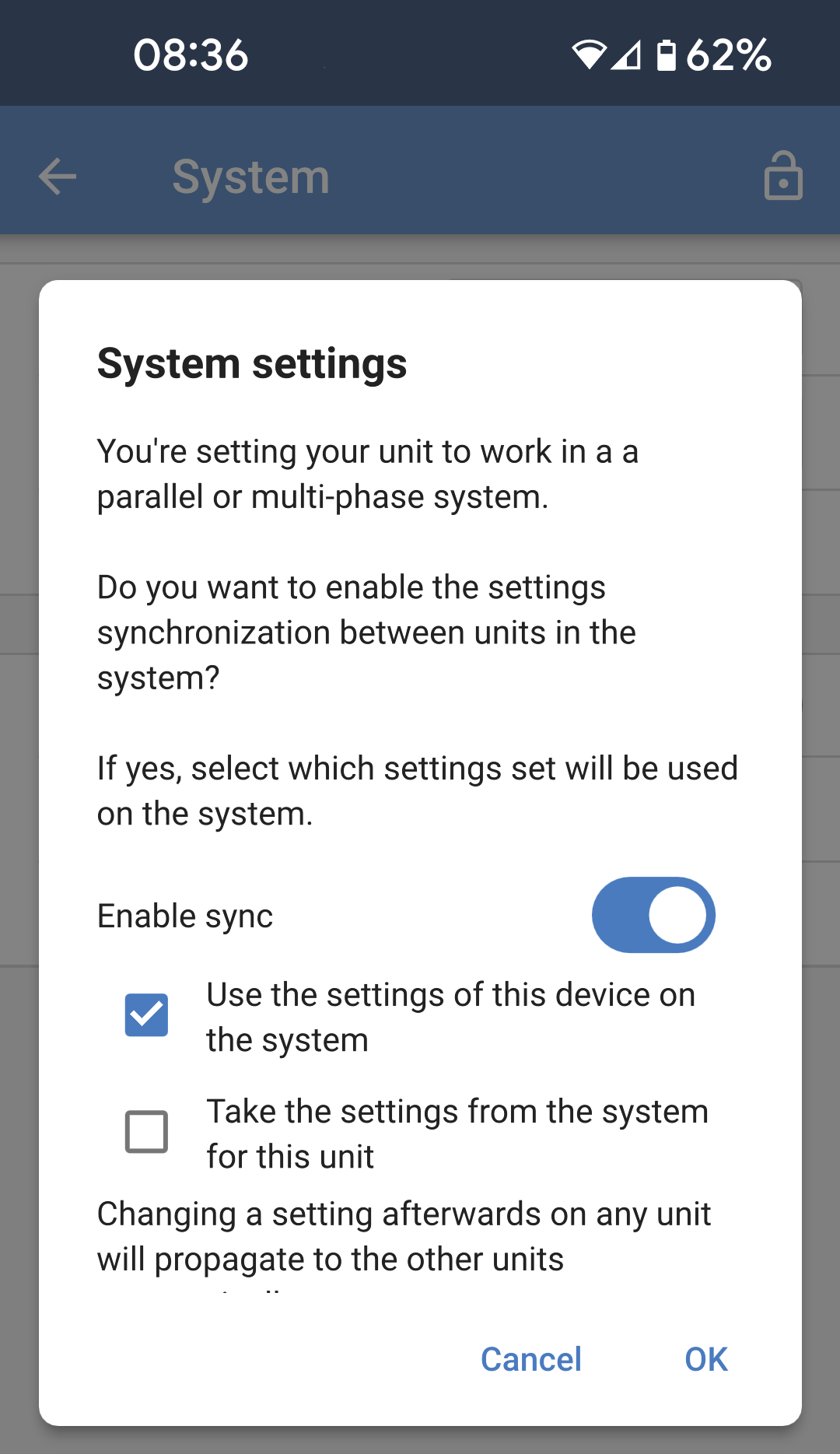

Wenn die Synchronisierung der Systemeinstellungen aktiviert ist oder wenn die Systemkonfiguration von „Standalone“ auf „Dreiphasig“ geändert wird, erscheint ein Popup-Fenster, in dem Sie gefragt werden, in welche Richtung die Einstellungen für diesen Multi RS19 Solar synchronisiert werden sollen.
Anmerkung
Wenn die Synchronisierung der Einstellungen aktiviert ist, wird eine Änderung an einem Gerät in der Gruppe automatisch auf alle anderen Multi RS19 Solar-Geräte in der Gruppe übertragen.
  • Sie können die Synchronisierung deaktivieren, wenn Sie sie nicht verwenden möchten.
  • Wenn dies der erste Multi RS19 Solar ist, der in diesem System konfiguriert wird, werden Sie wahrscheinlich die Einstellungen dieses Multi RS19 Solar für den Rest des Systems übernehmen.
  • Wenn dieser Multi RS19 Solar ein neues Mitglied der Gruppe ist oder einen defekten Multi RS19 Solar ersetzt, können Sie die Einstellungen für diesen Multi RS19 Solar aus der Gruppe übernehmen.
Sobald die Synchronisierung der Systemeinstellungen auf dem Multi RS19 Solar aktiviert ist, wird oben auf der Hauptseite der Einstellungen ein Banner angezeigt.
Dies dient als Erinnerung, dass die automatische Synchronisierung der Einstellungen aktiv ist und alle mit diesem Symbol gekennzeichneten Änderungen auf andere Geräte übertragen werden.
Dies sind Beispiele für synchronisierte Einstellungen, die durch die zugehörigen Symbole auf der linken Seite gekennzeichnet sind.
