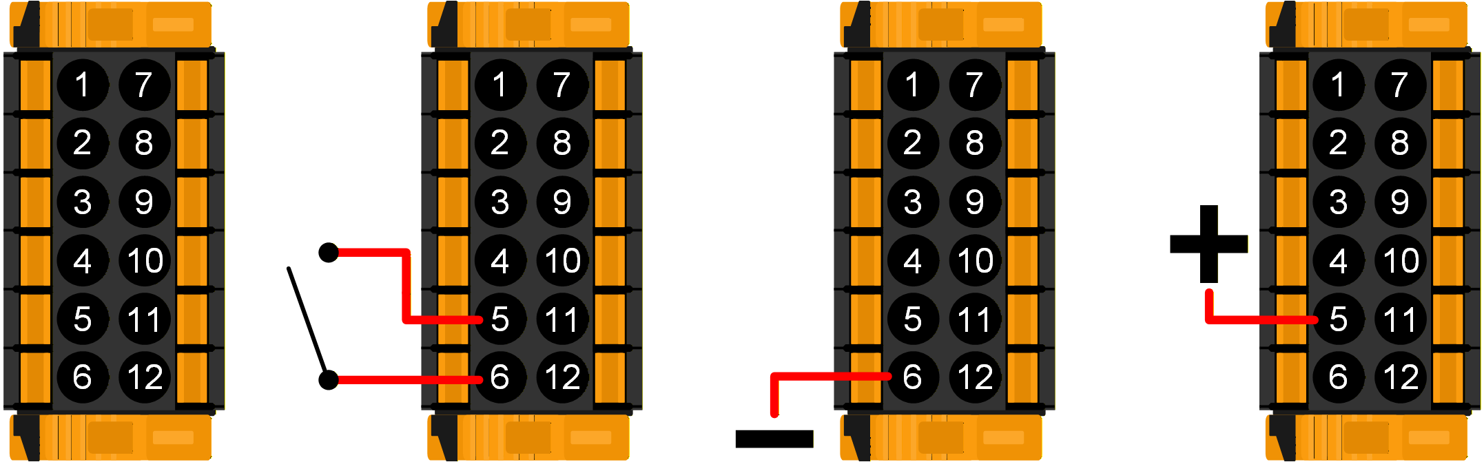

Das Multi RS19 Solar wird eingeschaltet, wenn die Eingänge auf eine der vier rechts abgebildeten Arten verdrahtet sind.
  • Die werkseitige Drahtverbindung ist installiert.
  • Ein geschlossener Schaltkontakt ist zwischen REMOTE_H und REMOTE_L angeschlossen.
  • REMOTE_H ist an den Pluspol der Batterie (+48 V) angeschlossen.
  • REMOTE_L ist an den Minuspol der Batterie angeschlossen.

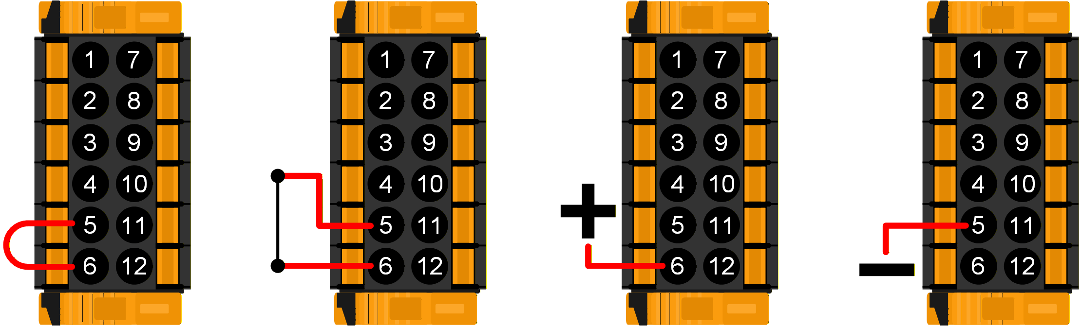

Das Multi RS19 Solar wird ausgeschaltet, wenn die Eingänge auf eine der vier rechts abgebildeten Arten verdrahtet sind.
  • Die werkseitige Drahtverbindung wird entfernt und REMOTE_H und REMOTE_L sind offen.
  • Ein offener Schaltkontakt ist zwischen REMOTE_H und REMOTE_L angeschlossen, was bedeutet, dass sie einen offenen Stromkreis bilden.
  • REMOTE_H ist an den Minuspol der Batterie angeschlossen.
  • REMOTE_L ist an den Pluspol (48 V) der Batterie angeschlossen.

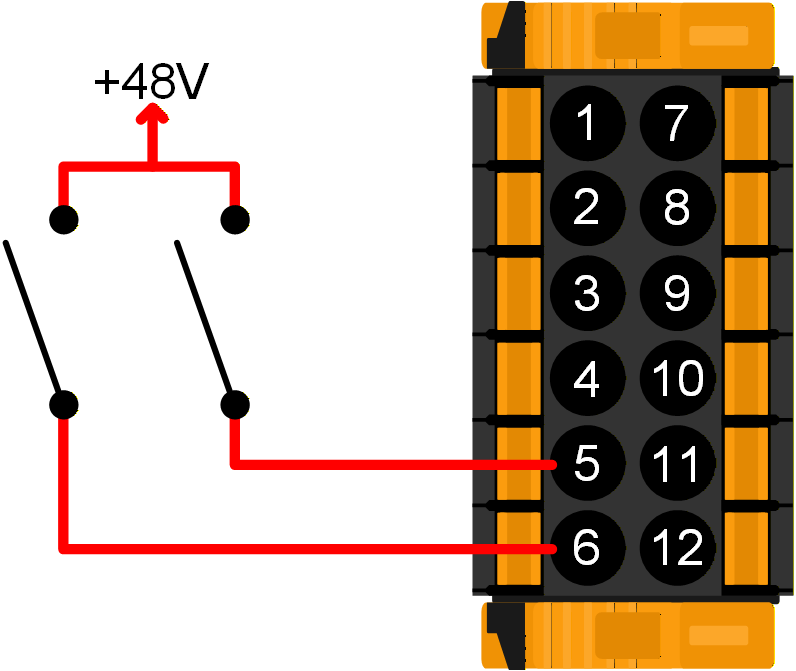

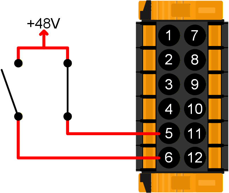

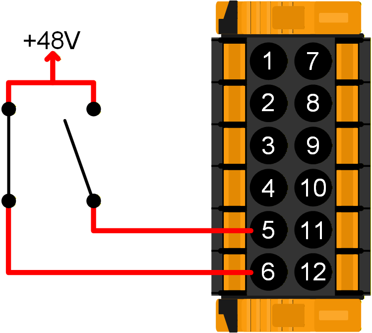

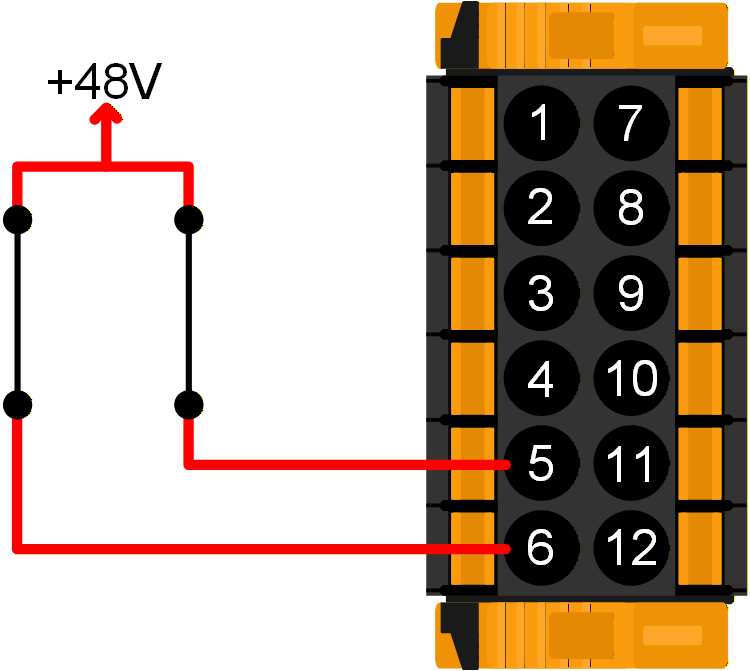

Die Klemmen REMOTE_H und REMOTE_L können auch für die Anbindung an ein 2-Draht-BMS konfiguriert werden. Zwei separate Kontakte am BMS steuern, ob das Multi RS19 Solar aufgeladen oder entladen werden darf. Dies wird in VictronConnect konfiguriert, siehe Remote-Modus im Batterieeinstellungsmenü.Batterie
  • Bitte ändern Sie den Modus von „Remote ein/aus“ zu „2-Draht-BMS“.
Die folgenden Diagramme veranschaulichen, in welchem Modus sich das Multi RS19 Solar in Abhängigkeit vom Zustand der Klemmen REMOTE_H und REMOTE_L befindet.
Anmerkung
Im 2-Draht-BMS-Modus ist das Multi RS19 Solar eingeschaltet, wenn die Klemmen REMOTE_H und REMOTE_L miteinander verbunden sind (und nicht an +48 V angeschlossen sind), jedoch ist die Ladefunktion deaktiviert.
Die Kontakte „Aufladen zulassen“ und „Entladen zulassen“ des BMS sind beide geschlossen.
Die Klemmen REMOTE_H und REMOTE_L werden über die BMS-Schaltkontakte auf +48 V hochgezogen.
Das Multi RS19 Solar funktioniert normal und kann die Batterie aufladen und entladen.
Das BMS hat seinen Kontakt „Aufladen zulassen“ aktiviert.
REMOTE_H wird über den BMS-Kontakt auf +48 V hochgezogen, und die Klemme REMOTE_L ist offen (potentialfrei)
Das Multi RS19 Solar unterbricht das Aufladen der Batterie über Wechselstrom- und/oder Solarstromquellen, entlädt die Batterie jedoch weiterhin wie gewohnt.
Das BMS hat seinen Kontakt „Entladung zulassen“ geöffnet.
REMOTE_L wird über den BMS-Kontakt auf +48 V hochgezogen, und die Klemme REMOTE_H ist offen (potentialfrei).
Das Multi RS19 Solar unterbricht die Entladung der Batterie, lädt die Batterie jedoch fortlaufend über das Stromnetz und/oder Solarenergie, sofern verfügbar.
Die Kontakte „Aufladen zulassen“ und „Entladen zulassen“ des BMS sind beide offen.
Die Klemmen REMOTE_H und REMOTE_L sind beide offen (potentialfrei).
Weder das Aufladen noch das Entladen ist erlaubt, daher schaltet sich das Multi RS19 Solar aus.
