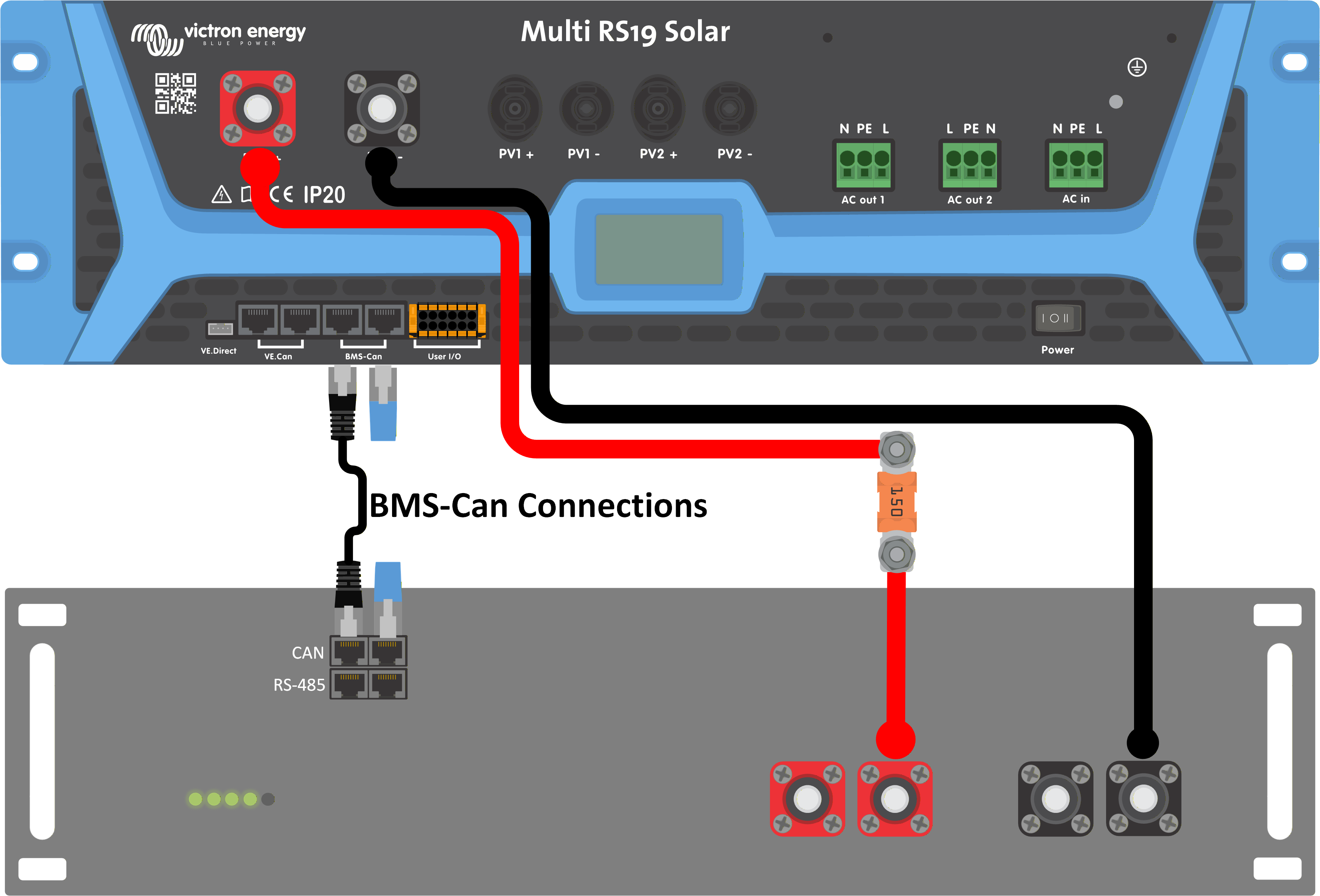

BMS-Can-Anschluss
Der BMS-Can-Anschluss stellt eine Datenverbindung mit einer Übertragungsrate von 500 kbit/s zum BMS der geregelten Batterien her, die das CAN-Bus-BMS-LV-Protokoll unterstützen.
Es ist ausschließlich für den Einsatz in kleinen Systemen ohne GX-Gerät und mit nur einem einzelnen Multi RS19 Solar vorgesehen.

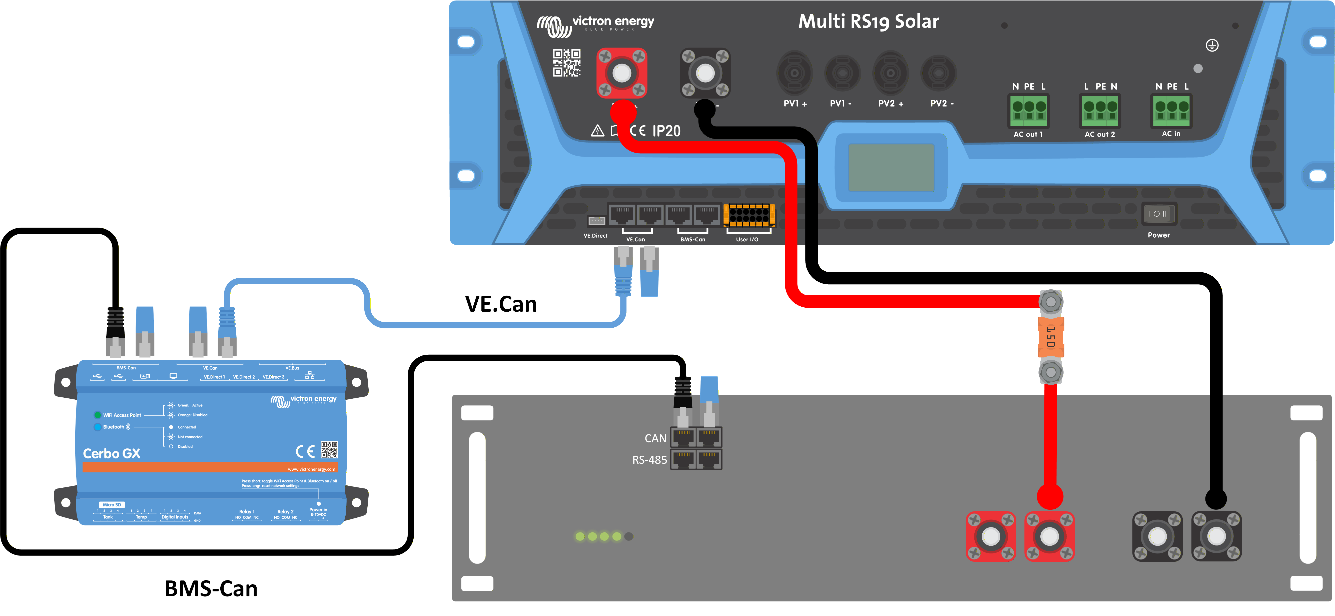

  • Der BMS-Can-Anschluss am Multi RS19 Solar sollte nur in kleinen Systemen verwendet werden, die über kein GX-Gerät verfügen. Sollte sich ein GX-Gerät im System befinden, verwenden Sie bitte den BMS-Can-Anschluss am GX-Gerät.
  • Im Multi RS19 Solar sind keine DVCC-Einstellungen verfügbar. Verbinden Sie das BMS mit dem BMS-Can-Anschluss eines GX-Geräts, um diese Funktionen nutzen zu können.
In den meisten Fällen ist ein GX-Gerät im System vorhanden, daher sollte der BMS-Kommunikationsanschluss der Batterie mit dem BMS-Can-Anschluss am GX-Gerät verbunden werden.
Ein Victron Lynx BMS sollte in jedem Fall an den VE.Can-Anschluss verbunden werden, unabhängig davon, ob ein GX-Gerät vorhanden ist oder nicht.

Verwenden Sie den BMS-Can-Anschluss nicht, wenn sich mehr als ein Multi RS19 Solar im System befindet, wie beispielsweise bei Dreiphasensystemen. Verwenden Sie den BMS-Can-Anschluss am GX-Gerät.

Verwenden Sie den BMS-Can-Anschluss des Multi RS19 Solar nicht in Systemen, in denen ein GX-Gerät vorhanden ist. Verbinden Sie die geregelten Batterien mit dem BMS-Can-Anschluss des GX-Geräts.
Achtung
Verbinden Sie keine Kabel zwischen dem BMS-Can-Anschluss am Multi RS19 Solar und dem GX-Gerät.
In Systemen ohne GX-Gerät kann das BMS der Batterie direkt an den BMS-Can-Anschluss des Multi RS19 Solar verbunden werden.
Befindet sich ein GX-Gerät im System, sollte das BMS der Batterie an den BMS-Can-Anschluss des GX-Geräts verbunden werden.
Verbinden Sie das GX-Gerät über die VE.Can-Anschlüsse mit dem Multi RS19 Solar.

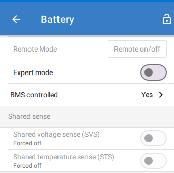

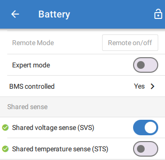

Wenn eine geregelte Batterie mit dem BMS-Can-Anschluss verbunden wird, werden die Optionen für die gemeinsame Messung im Batterieeinstellungsmenü in VictronConnect angezeigt.

Wird ein unterstützter Batterietyp an den BMS-Can-Anschluss des Multi RS19 Solar verbunden, werden die Einstellungen zwar angezeigt, sie sind jedoch entsprechend den Voraussetzungen dieses bestimmten Batterietyps voreingestellt und ausgegraut.
Sie können diese Einstellungen nicht ändern, aber sie werden angezeigt, damit Sie sehen können, wie sie konfiguriert wurden.

Wird ein nicht unterstützter Batterietyp an den BMS-Can-Anschluss des Multi RS19 Solar verbunden, werden die entsprechenden Einstellungen angezeigt. Sie müssen diese Einstellungen entsprechend den technischen Daten des Batterieherstellers anpassen.
