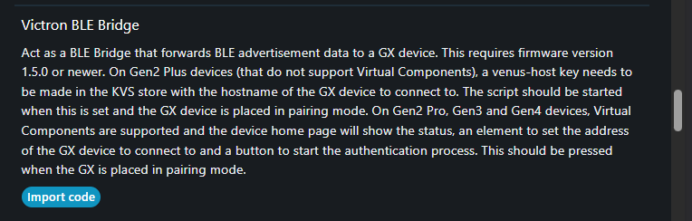

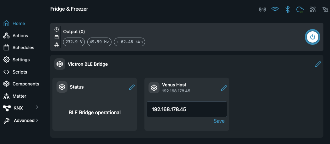

Per poter essere rilevato, un sensore Bluetooth o un prodotto Victron collegato tramite Bluetooth, deve trovarsi entro la portata del dispositivo GX o del ricevitore Bluetooth che si sta utilizzando. Se tale portata non fosse sufficiente, è possibile estenderla in due modi: utilizzando un adattatore Bluetooth USB collegato a una prolunga USB di una certa lunghezza, come descritto in precedenza, oppure usando un dispositivo Shelly compatibile che funga da ricevitore Bluetooth.

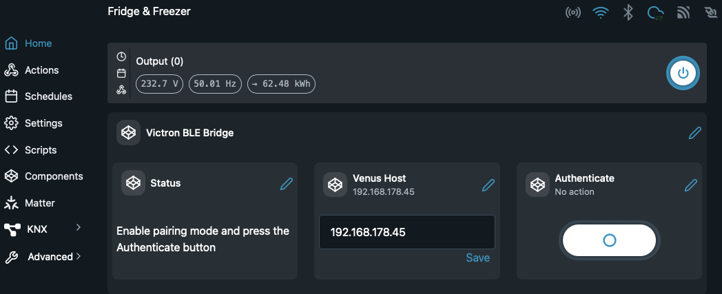

Se utilizzato a tale fine, il dispositivo Shelly riceve i dati Bluetooth a livello locale e li inoltra al dispositivo GX tramite Ethernet cablata o WiFi, anziché tramite il Bluetooth. Ciò consente di superare i limiti di distanza del Bluetooth tra il sensore o il dispositivo e il dispositivo GX, poiché solamente la corta distanza tra il sensore e il dispositivo Shelly deve trovarsi entro la portata del Bluetooth.
Dispositivi supportati
L'estensione della portata del Bluetooth tramite un dispositivo Shelly si può applicare a tutti i dispositivi supportati dall'integrazione Sensori Bluetooth:
Sensori Bluetooth Smart supportati: Ruuvi, Mopeka, Safiery, Gobius e Garnet
Victron SolarSense 750
smallBMS NG, VE.Bus BMS NG
Requisiti
Un dispositivo Shelly compatibile, dotato del firmware Shelly v1.15.0 o successiva:
Plus 1, Plus 1PM, Plus 2PM, Plus Plug S, Plus i4
Pro 1, Pro 1PM, Pro 2, Pro 2PM, Pro 3, Pro 4PM
1 Gen3, 1PM Gen3, 1 Mini Gen3, 1PM Mini Gen3, Plug S Gen3
1 Gen4, 1PM Gen4, Mini Gen4 (se non funziona in modalità Zigbee)
BLU Gateway, BLU Gateway Gen3

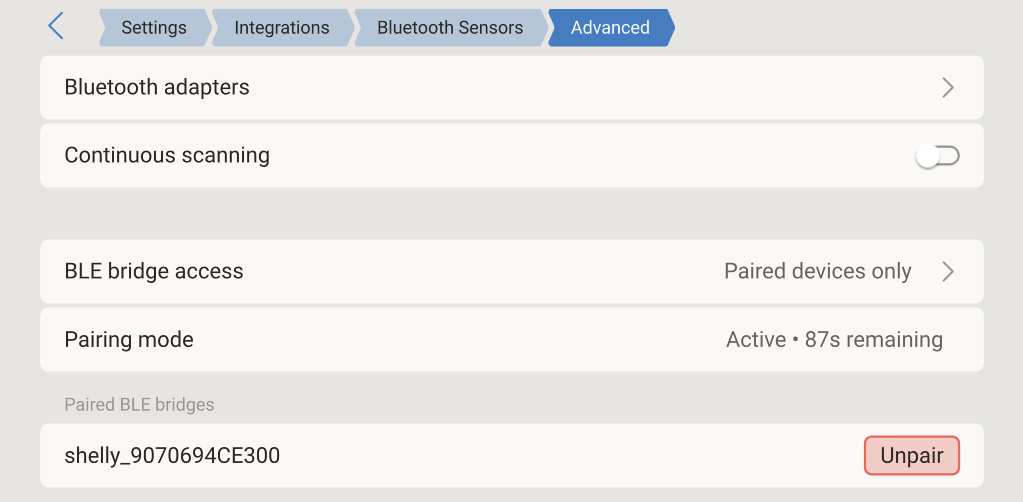

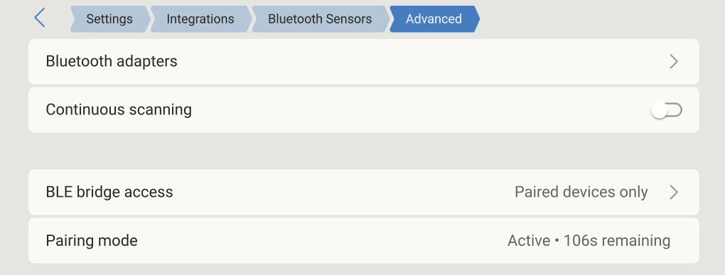

6.7.2. Configurazione
I sensori Mopeka, Safiery, Gobius e Garnet non includono un numero di sequenza e possono ripetere la stessa lettura più volte. Per evitare commutazioni inutili e non necessarie, il dispositivo GX attende che l'adattatore Bluetooth locale non riceva alcun segnale da quel dispositivo per 2 secondi, prima di trasmettere i propri dati tramite il Bridge (ponte di rete).

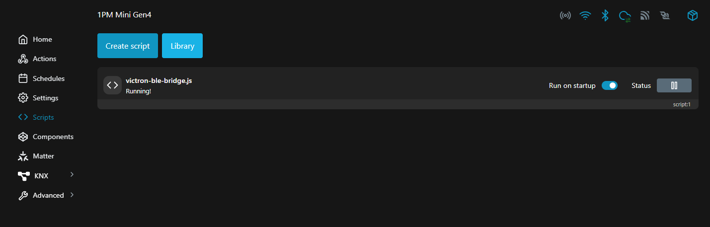

Configurazione di un dispositivo Shelly Gen2 Pro, Gen3, Gen4 o BLU
Configurazione di un dispositivo Shelly Gen2 Plus

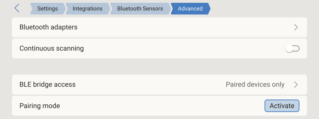

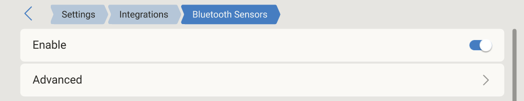

Configurazione del dispositivo GX

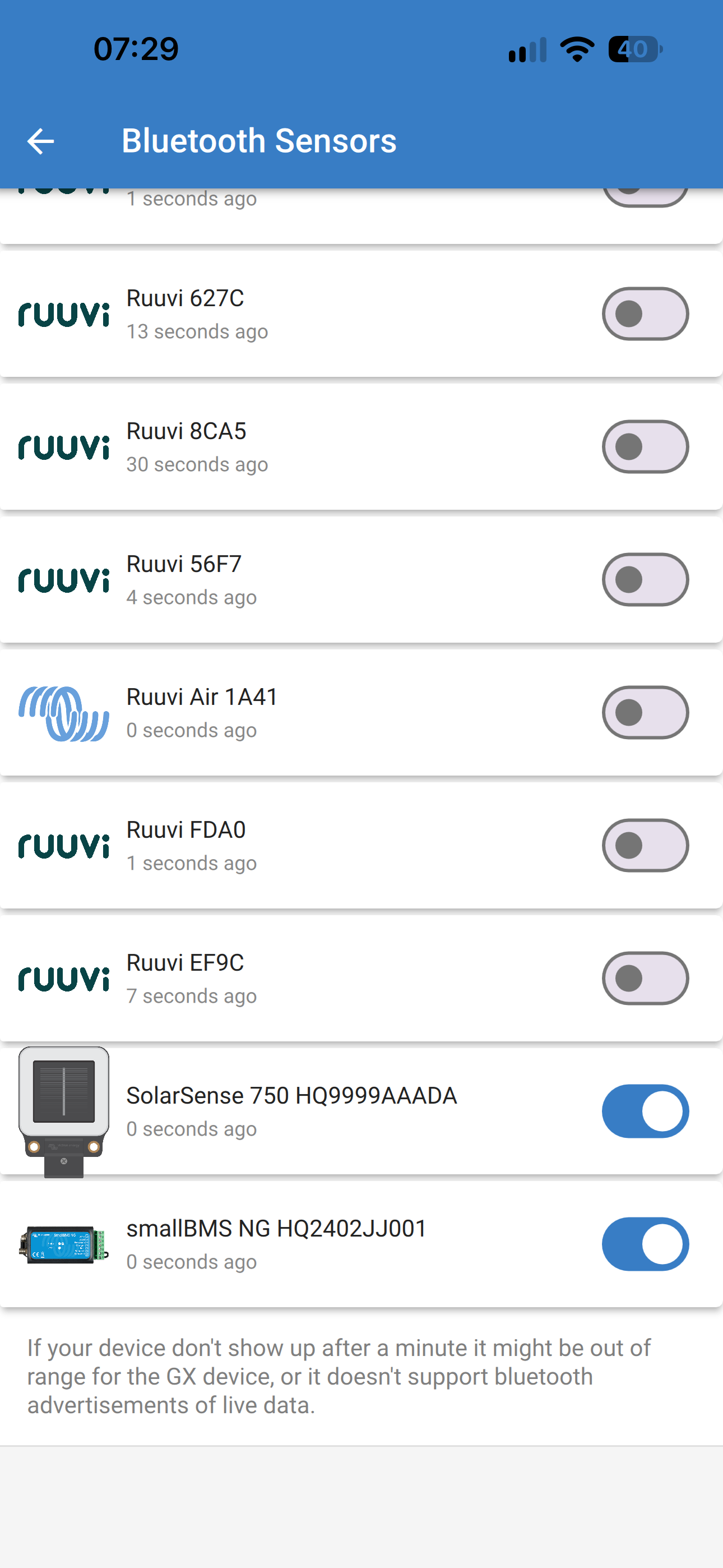

Tramite VictronConnect v6.40 o versioni successive:
Collegamento al dispositivo GX mediante Bluetooth.
Entrare in Impostazioni → Sensori Bluetooth e attivare i dispositivi desiderati.
Tramite l'interfaccia utente GX:

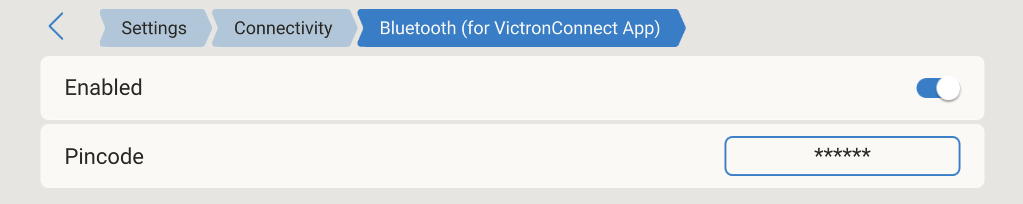

Aprire l'interfaccia utente del dispositivo GX, direttamente sul suo schermo o tramite la consolle remota.
Entrare in Impostazioni → Integrazioni→ Sensori Bluetooth e attivare i dispositivi desiderati.

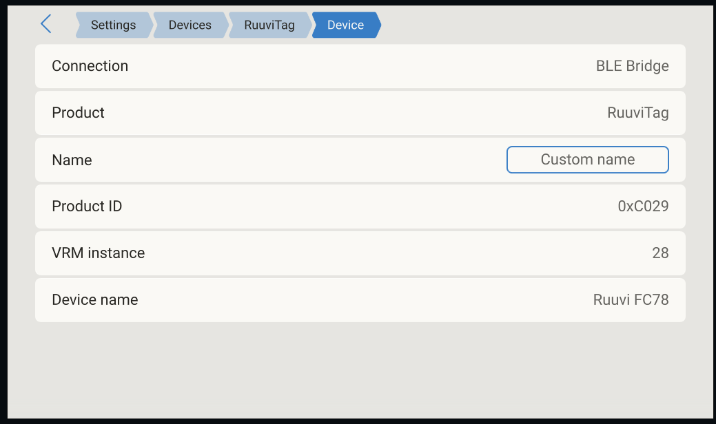

Commutazione dall'adattatore Bluetooth locale al Bridge
Qualora fosse possibile connettersi a un dispositivo sia direttamente, tramite lo stesso adattatore Bluetooth del dispositivo GX, che tramite un Bridge Shelly, il dispositivo GX decide automaticamente da quale dei due ricevere i dati.
I sensori RuuviTag e il SolarSense 750 includono un numero progressivo in ogni messaggio, pertanto il dispositivo GX sa sempre qual è la lettura più recente e passa immediatamente alla stessa.
6.7.3. Aggiunta di chiavi di crittografia con VictronConnect
Alcuni sensori Bluetooth crittografano i dati che trasmettono. Per leggere tali dati, il dispositivo GX deve ottenere la relativa chiave di crittografia.
Anziché inserire manualmente ogni chiave, VictronConnect è in grado di trasferire automaticamente al dispositivo GX le chiavi di crittografia memorizzate, una funzionalità molto pratica se si aggiungono più sensori crittografati contemporaneamente.
Il trasferimento avviene in due fasi. Il collegamento diretto a un sensore tramite VictronConnect consente all'app di recuperare e memorizzare la relativa chiave di crittografia. Collegandosi successivamente al dispositivo GX tramite Bluetooth e attivando il sensore su di esso, la chiave memorizzata viene trasferita al dispositivo GX stesso. Una volta effettuata la sincronizzazione, ogni sensore attivo appare automaticamente nell'Elenco dispositivi del dispositivo GX.

Bluetooth e sensori Bluetooth attivati sul dispositivo GX
Dispositivo GX entro la portata del Bluetooth
PIN Bluetooth del dispositivo GX
Ogni sensore di cui si desidera trasferire la chiave deve essere già stato collegato almeno una volta in VictronConnect
Prodotti supportati
La funzione di lettura tramite Bluetooth è attualmente disponibile per i modelli smallBMS NG e VE.Bus BMS NG. Il supporto per altri prodotti potrebbe essere aggiunto nelle future versioni del firmware.
Importante
Se in VictronConnect viene visualizzata l'icona di un lucchetto:
L'icona di un lucchetto accanto a un sensore indica che la relativa chiave di crittografia non è stata salvata in VictronConnect.
Effettuare il collegamento diretto a quel sensore in VictronConnect, quindi ricollegarsi al dispositivo GX tramite Bluetooth e attivare il sensore.
Nota
Il trasferimento tramite chiave funziona solo se VictronConnect si collega direttamente al dispositivo GX tramite Bluetooth; le connessioni effettuate tramite la scheda del VRM o un indirizzo IP locale non sono supportate.
Il PIN Bluetooth del dispositivo GX e la chiave di crittografia del sensore hanno finalità diverse: il PIN autorizza il collegamento a VictronConnect, mentre la chiave di crittografia consente al dispositivo GX di decodificare i dati del sensore.
Se non è disponibile il trasferimento automatico, è comunque possibile inserire manualmente le chiavi di crittografia.

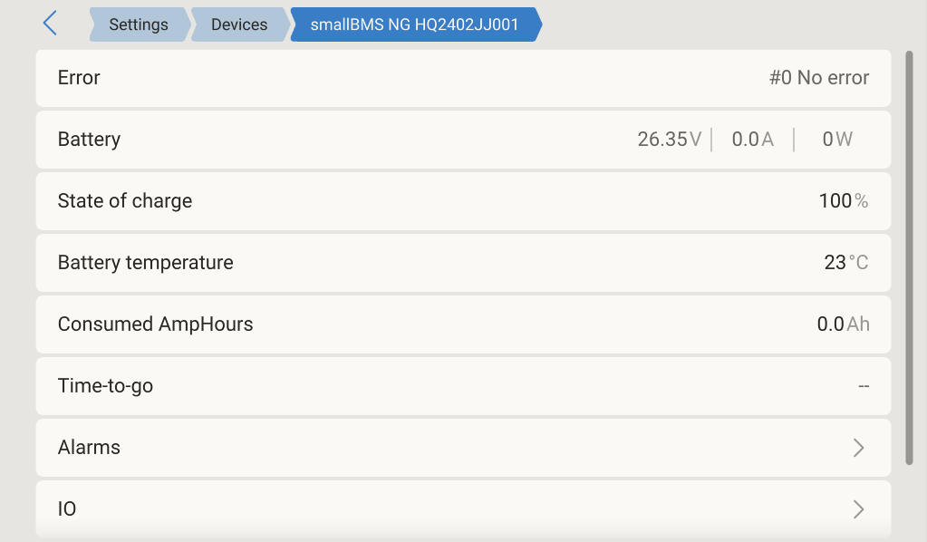

6.7.4. Lettura dati tramite Bluetooth per smallBMS NG e VE.Bus BMS NG
Il dispositivo GX è in grado di leggere i dati della batteria direttamente da un smallBMS NG e da un VE.Bus BMS NG tramite Bluetooth, senza bisogno di una connessione dati cablata. Il BMS viene aggiunto come sensore Bluetooth e compare quindi come voce a sé stante nell'Elenco dispositivi, nel quale il banco batterie è rappresentato come una batteria indipendente.
Se il dispositivo GX è collegato a Internet, i dati della batteria vengono inviati anche al portale VRM.
Requisiti
Venus OS v3.80 o successiva
BMS entro la portata del Bluetooth del dispositivo GX
smallBMS NG e/o VE.Bus BMS NG già collegati almeno una volta in VictronConnect
Il collegamento diretto al BMS consente a VictronConnect di memorizzare la propria chiave di crittografia. Il dispositivo GX deve ottenere questa chiave per leggere i dati trasmessi.
Configurazione

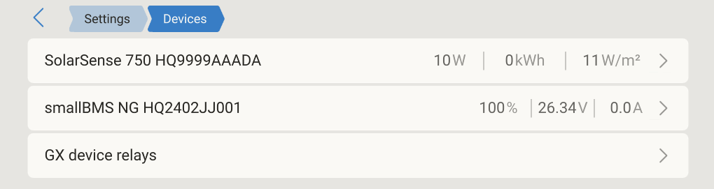

Una volta effettuata la sincronizzazione, il BMS appare nell'Elenco dispositivi del dispositivo GX. Lo stesso elenco di sensori è disponibile anche sul dispositivo GX, entrando in Impostazioni → Integrazioni → Sensori Bluetooth, dove ogni BMS attivato viene visualizzato con il relativo interruttore attivato. Se il BMS non compare nell'elenco entro un minuto, significa che si trova fuori portata del dispositivo GX oppure che la sua lettura istantanea non è attiva. | ![]() |
Dati disponibili

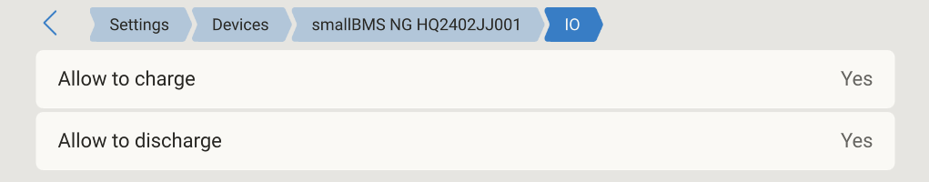

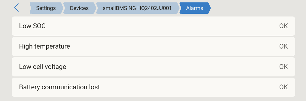

Il BMS possiede una propria voce nell'Elenco dispositivi e mostra a colpo d'occhio lo stato di carica, la tensione e la corrente. Aprendo tale voce si visualizza:

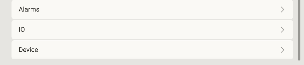

Tre sottomenu forniscono ulteriori dettagli:
I dati relativi alla batteria vengono visualizzati anche nella panoramica del dispositivo GX e sul portale VRM. | ![]() |
Nota
La comunicazione wireless non è sempre affidabile. La lettura dati tramite Bluetooth è destinata esclusivamente al monitoraggio e non sostituisce una connessione via cavo. Un sistema che si avvale del BMS per il controllo della carica e della scarica richiede che il BMS venga collegato seguendo la procedura standard.

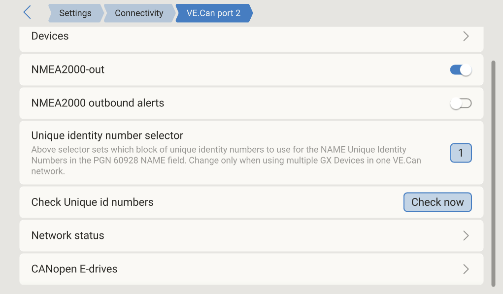

Connessione VE.Can
Lo SmartSwitch DC4 è dotato di due connettori RJ45 per la comunicazione VE.Can con il dispositivo GX. Può essere:
AttenzioneAssicurarsi che lo SmartSwitch DC4 sia collegato alla porta VE.Can del dispositivo GX e non alla porta VE.Bus. | SmartSwitch DC4 collegato alla fine della rete VE.Can SmartSwitch DC4 in passaggio a cascata |

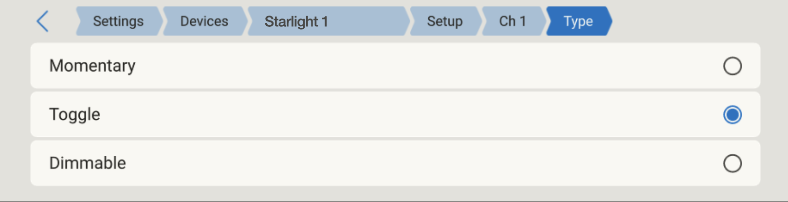

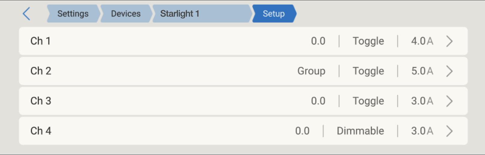

Un menu di configurazione dedicato permette di configurare ogni canale individualmente. In ogni pagina canale del menu Configurazione sono disponibili le seguenti opzioni:
Raggruppamento delle uscite
Ogni canale può essere raggruppato assegnando un nome al gruppo nella pagina di configurazione del canale. I canali che hanno lo stesso nome del gruppo vengono visualizzati congiuntamente in una sola scheda del pannello Interruttore. In questo modo è facile combinare uscite correlate, ad esempio, raggruppando tutti i canali di illuminazione sotto un unico riquadro. I canali che non hanno un nome del gruppo appariranno in una scheda etichettata con il nome del modulo. | ![]() |

Ognuno dei canali, da un minimo di quattro a un massimo di dodici, può essere configurato in una delle seguenti modalità:
Bistabile - Uscita a commutazione (on/off)
Momentaneo - L'uscita rimane attiva solo mentre viene premuto il pulsante
Dimmerazione - Dimmerazione della lampada tramite modulazione della larghezza di impulso (PWM) a 120 Hz.
RGBW – compatibile con la visualizzazione della ruota dei colori del Cerbo
Regolazione della CCT (Temperatura di Colore Correlata) compatibile con il display a rotella CCT del Cerbo
Una volta collegato e alimentato, il dispositivo STAR apparirà nell'Elenco dispositivi del dispositivo GX. La pagina del dispositivo STAR mostra:

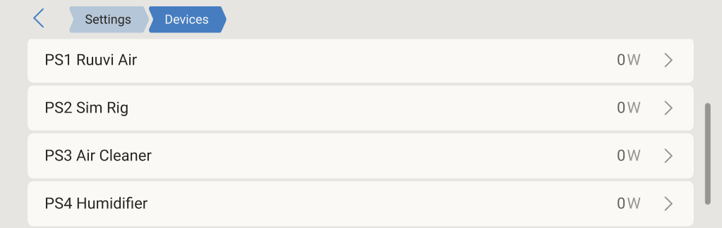

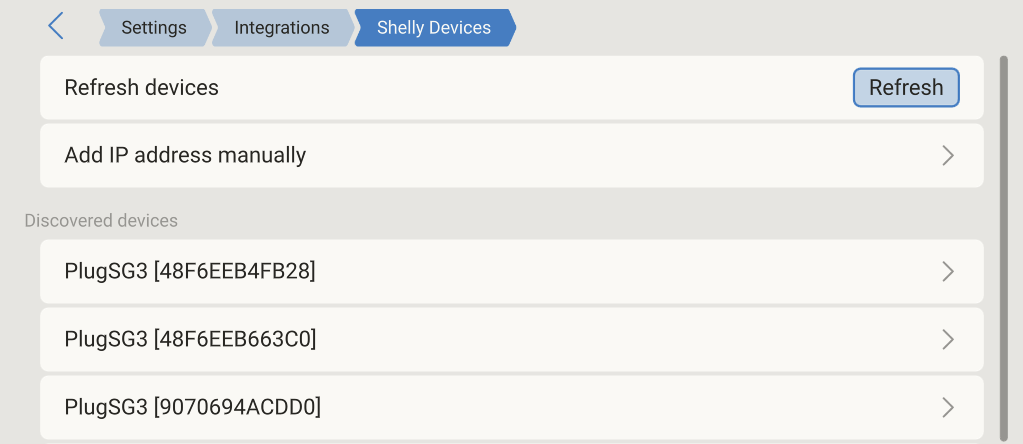

6.16. Supporto per contatori e interruttori Shelly Energy
Venus OS supporta i dispositivi Shelly Gen2 e successivi che forniscono commutazione digitale, dimmerazione, controllo RGBW, misurazione dell'energia o una combinazione di queste funzioni. Non sono supportati sensori e altri hardware Shelly.
I dispositivi Shelly rilevati sono disattivati per impostazione predefinita e devono essere attivati manualmente.
A seconda del modello, Shelly appare in Venus OS come interruttore, contatore di energia o entrambi.
Caratteristiche
Rilevamento automatico dei dispositivi Shelly nella stessa rete del GX tramite mDNS.
I dispositivi Shelly sono integrati nella rete locale. Nella maggior parte dei casi, i dispositivi Shelly compatibili vengono individuati automaticamente tramite mDNS. Il dispositivo GX si connette quindi al dispositivo Shelly tramite il suo endpoint WebSocket.
Aggiungere manualmente i dispositivi Shelly inviando un indirizzo IP. Se un dispositivo non viene rilevato automaticamente, può essere aggiunto manualmente inserendo il suo indirizzo IP.
Attivazione/disattivazione di singoli canali.
Commutazione dell'uscita tramite il pannello di commutazione della GUI. Il tipo di uscita dipende dalle capacità del dispositivo (il dispositivo di commutazione semplice supporta i comandi momentanei e a levetta, RGBW supporta la ruota dei colori RGBW e RGB).
Denominazione del dispositivo e del canale. Il nome del dispositivo Shelly è sincronizzato con il nome personalizzato del servizio. Per la commutazione delle uscite, il nome del canale è sincronizzato con il nome personalizzato dell'uscita.
Utilizzo di un EM dedicato (senza capacità di commutazione) con assegnato uno dei seguenti ruoli: Generatore, carico CA o inverter FV. Tenere presente che il ruolo Rete non è supportato.
Un dispositivo di misurazione dell'energia con capacità di commutazione (come Shelly plus plug S) supporta solo il ruolo EM del carico CA.
Dispositivi Shelly supportati
I seguenti dispositivi sono stati testati e risultano funzionare correttamente:
Shelly plus plug S (SW +EM)
Shelly Pro 4PM (SW +EM)
Shelly Pro 1PM (SW + EM)
Shelly Pro 3EM (solo EM a 3 fasi)
Shelly 1PM Gen4 (SW + EM)
Shelly Mini 1PM Gen4 (SW + EM)
Shelly Mini 1 Gen4 (solo SW)
Shelly Dimmer Gen3 (interruttore di carico CA dimmerabile)
Shelly Plus RGBW PM (regolatore RGBW dimmerabile a 4 canali).
Lampadine Shelly Gen3 CCT e multicolori
Avviso
I dispositivi Shelly che utilizzano il protocollo Z-Wave non sono supportati dai dispositivi GX. Se collegati, tali dispositivi non funzionano, indipendentemente dalla versione del firmware.
Limitazioni
I dispositivi protetti da password non sono supportati. I dispositivi Shelly protetti da password non appaiono nell'elenco dispositivi.
Denominazione dei dispositivi e dei canali: Non è possibile assegnare nomi individuali a ogni canale EM di un dispositivo multicanale. Il nome del canale è sincronizzato con il nome del dispositivo Shelly. Ciò riguarda solo i dispositivi EM multicanale (con o senza commutazione), come il Pro 4PM.
Per i dispositivi EM con contatto a potenziale zero (ad esempio Pro EM50), è indicato come canale di commutazione il solo contatto a potenziale zero .
I dispositivi EM a canale singolo non sono supportati (ad esempio Shelly 1 EM Mini Gen4).
I componenti aggiuntivi Shelly non sono supportati.
La connessione o la configurazione di un dispositivo Shelly tramite Bluetooth non è supportata.
L'utilizzo dei dispositivi di commutazione Shelly per funzioni speciali (ad esempio, carichi occasionali, avvio/arresto del generatore, relè di allarme, ecc.) è compatibile con i dispositivi che integrano funzioni. Le funzioni disponibili dipendono dalle capacità del dispositivo e possono essere configurate nel menu di configurazione del canale. I dispositivi che supportano solo la funzione Manuale non mostreranno l'opzione Funzione. È inoltre possibile implementare un'automazione avanzata utilizzando Node-RED.

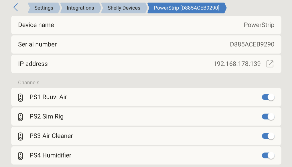

6.16.1. Installazione
L'installazione di un dispositivo Shelly è semplice. Per prima cosa, seguire le istruzioni di installazione di Shelly e collegare il dispositivo Shelly alla stessa rete del dispositivo GX. Una volta terminata questa operazione, seguire i passaggi descritti a continuazione per completare la configurazione del dispositivo GX.
Il sottomenu del dispositivo fornisce ulteriori informazioni:

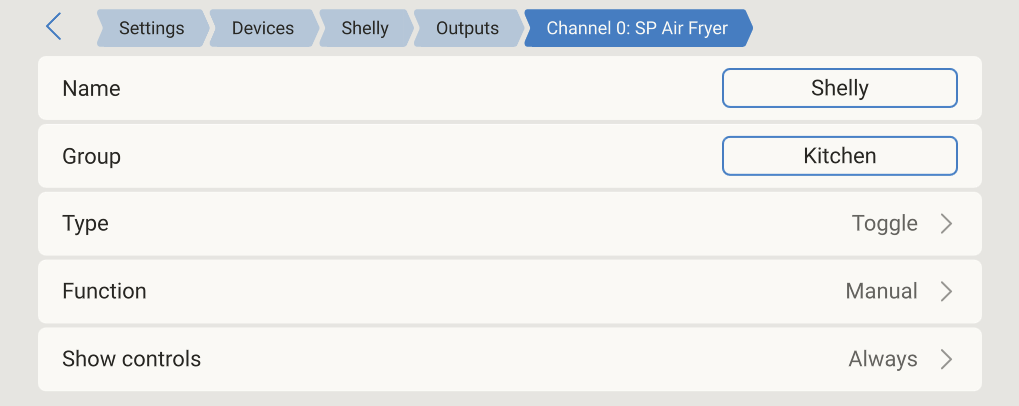

6.16.2. Configurazione

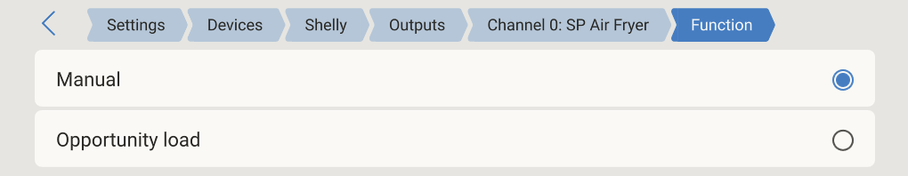

A seconda del tipo di dispositivo Shelly (interruttore, dimmer, regolatore RGBW o contatore di energia), saranno disponibili diverse opzioni di configurazione e impostazioni di visualizzazione. Di conseguenza, alcuni menu illustrati in questo capitolo potrebbero non apparire su tutti i sistemi.
Interruttori Shelly
Contatori di energia Shelly Utilizzare i menu del dispositivo GX per configurare l'uso e la visualizzazione del contatore di energia Shelly.
6.16.3. Monitoraggio
In base al tipo di dispositivo e alla configurazione dei canali, i dispositivi Shelly possono essere monitorati (e, se supportato, controllati) nelle seguenti posizioni:

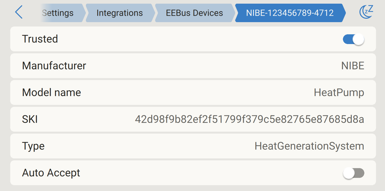

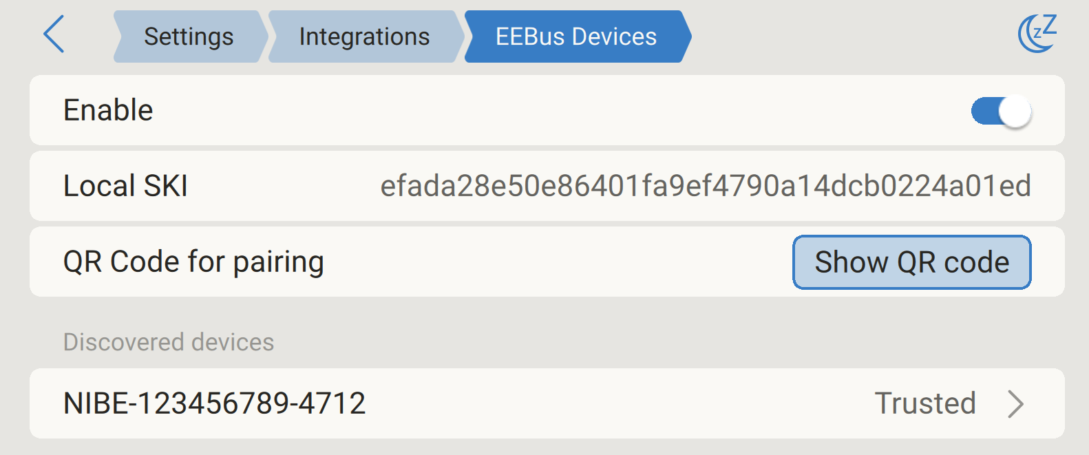

6.21. Supporto per dispositivi EEBUS
L’EEBUS è un protocollo standardizzato che consente al dispositivo GX di comunicare con dispositivi di terze parti, quali pompe di calore, caricabatterie EV, ecc., tramite la rete locale. Ogni dispositivo EEBUS si differenzia grazie a un identificativo univoco denominato SKI. I dispositivi comunicano solo dopo l'accoppiamento: entrambi i dispositivi devono considerare attendibile lo SKI dell'altro.
Il menu Dispositivi EEBUS
Entrare in Impostazioni → Integrazioni → Dispositivi EEBUS:
Accoppiamento di un dispositivo
Assicurarsi che il dispositivo sia collegato alla stessa rete del dispositivo GX.
Nel dispositivo GX, entrare in Impostazioni → Integrazioni → Dispositivi EEBUS e attivare il servizio EEBUS.
Attendere che il dispositivo compaia nella sezione "Dispositivi rilevati", quindi toccarlo.
Verificare che lo SKI indicato corrisponda a quello visualizzato o stampato sul dispositivo, quindi attivare "Affidabile".
Autorizzare il dispositivo GX come affidabile anche sull’altro dispositivo, utilizzando lo SKI locale o il codice QR per l'accoppiamento. Consultare il manuale del dispositivo per i dettagli.
La connessione viene stabilita automaticamente quando entrambe le parti si autorizzano reciprocamente come affidabili.
Pagina del dispositivo
Risoluzione dei problemi
Il dispositivo non compare nell'elenco "Dispositivi rilevati"
Controllare che sia acceso, connesso alla stessa rete del dispositivo GX e che sia stato attivato l’EEBUS. In alcuni dispositivi è necessario attivare prima la modalità di accoppiamento; consultare il manuale del dispositivo. Tenere presente che la funzione di rilevamento normalmente non funziona tra reti diverse.
La connessione non viene stabilita nonostante sia stata attivata l’opzione “Affidabile”.
L'accoppiamento deve essere confermato da entrambe le parti. Verificare che il dispositivo GX sia stato contrassegnato come attendibile anche sull’altro dispositivo.
