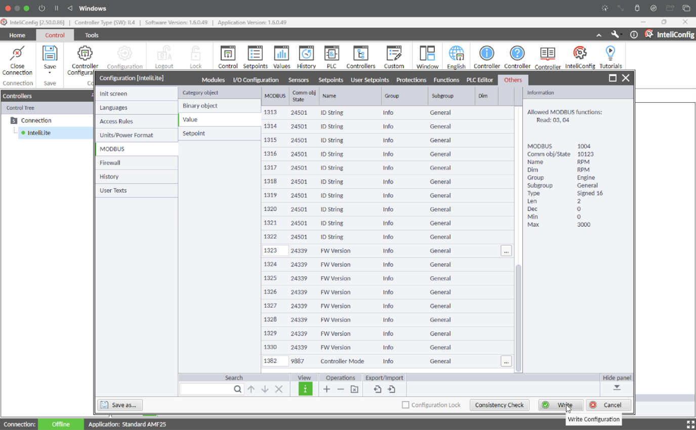

Rimappatura dei registri Modbus:
Nella stessa finestra, selezionare MODBUS
Scaricare il file di mappatura Modbus per Victron Energy: Mappatura ComAp InteliLite GX
In basso, sotto Importa/Esporta, cliccare sull'icona Importa, sita sulla destra
Selezionare il file di mappatura scaricato e cliccare su OK
Nell'angolo in basso a destra, cliccare sul pulsante Scrivi per salvare la configurazione nel controllore

Il dispositivo GX legge e invia dati al controllore DEIF tramite la specifica Modbus del controllore, utilizzando la connessione Ethernet o la Porta1 dell’RS485 del controllore DEIF. Utilizzando i valori di identificazione trovati tramite Modbus, il dispositivo GX rileva automaticamente la presenza del controllore.

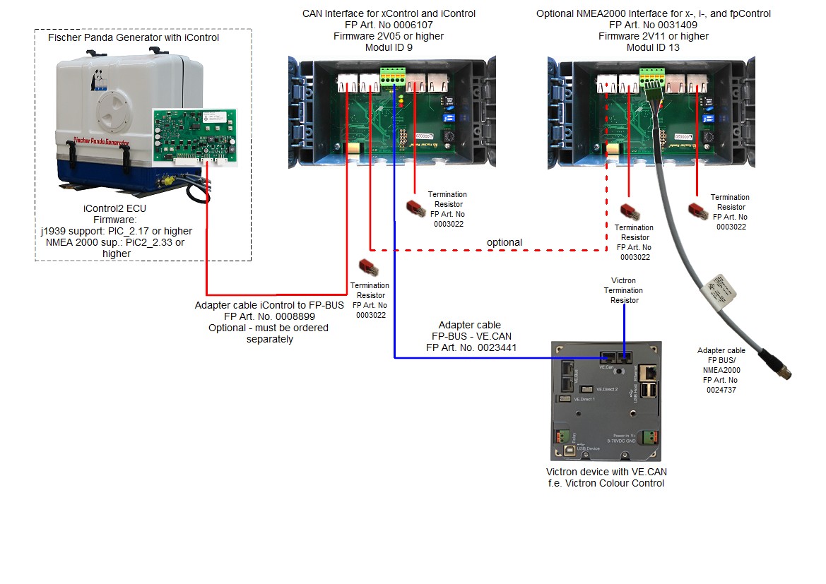

Collegamento di un generatore Fischer Panda xControl
Il seguente schema mostra come collegare un generatore Fischer Panda xControl.
Collegamento di un generatore Fischer Panda iControl
Il seguente schema mostra come collegare un generatore Fischer Panda iControl.
Collegamento di un fpControl del generatore di Fischer Panda
Il seguente schema mostra come collegare un fpControl del generatore di Fischer Panda

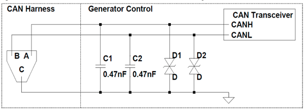

L'interfaccia fisica tra il controllore Cummins CAN e l'interfaccia GX VE.Can è quella descritta nella documentazione di Cummins:
Il livello fisico è a 250k bit/s su doppino intrecciato schermato (J1939-11). La schermatura del connettore CAN del generatore è collegata alla massa del generatore tramite l'inverter/il controllo. All'interno del generatore non è presente un resistore di terminazione per il CAN bus, ma solo condensatori di disaccoppiamento da 0,47 uF verso terra su ogni linea di comunicazione, oltre ai diodi di protezione ESD. Ai sensi della norma SAE J1939, sezione 5.2.4, la schermatura di una rete CAN deve essere terminata con un conduttore e messa a terra direttamente in un unico punto. Si noti che all'interno del generatore, la schermatura (C) del cablaggio CAN è collegata a terra. Se si desidera collegare a terra la schermatura della rete in un altro punto, è possibile tagliare questo cavo (C). I componenti consigliati per il connettore di accoppiamento CAN sono riportati nella tabella 1.
Avviso
Consultare la documentazione Cummins per sapere quali siano i corretti componenti del connettore di accoppiamento.
Collegare l'interfaccia CAN del generatore alla porta VE.Can del dispositivo GX utilizzando un cavo personalizzato, cablato come segue:
CAN H → RJ45 pin 8
CAN L → RJ45, pin 7
Il generatore Cummins non è dotato di una resistenza di terminazione interna del CAN bus. Come di consueto, assicurarsi che la rete VE.Can sia correttamente terminata ad entrambe le estremità.
Avviso
La schermatura CAN all'interno del generatore è collegata alla massa del generatore. Se la schermatura della rete è collegata a terra in un altro punto, tagliare il filo di schermatura (C) all'interno del cablaggio del generatore, al fine di evitare un circuito di terra.

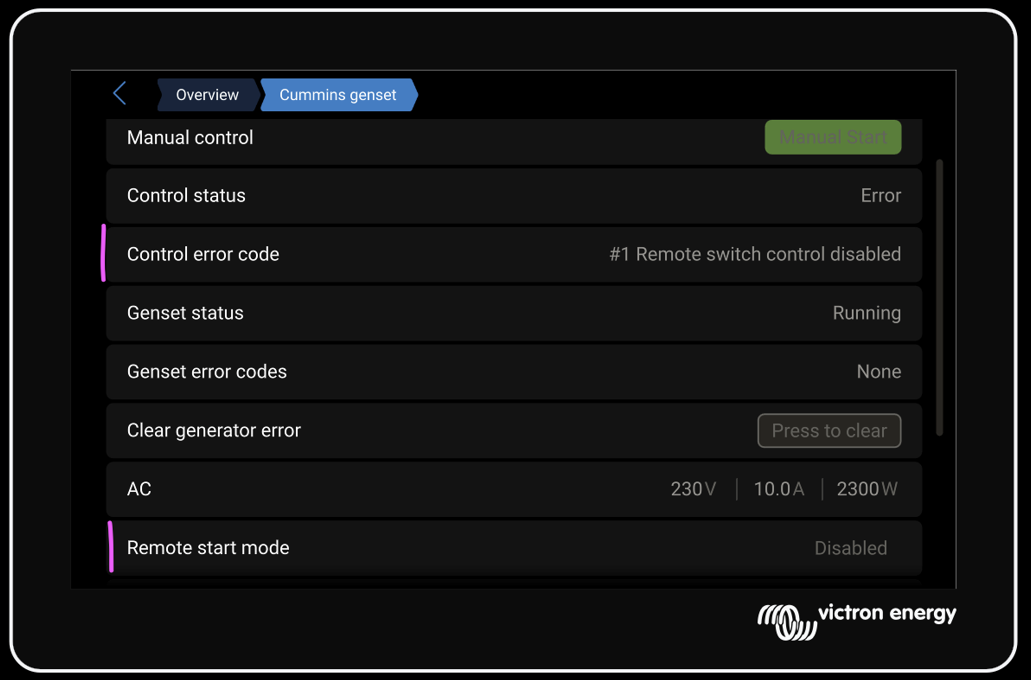

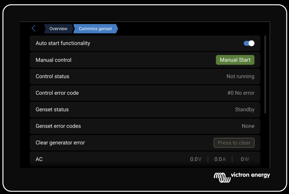

Avvio/arresto da remoto e interazione con il controllo locale
Quando il generatore viene avviato o arrestato tramite il pannello di controllo locale, si disattiva automaticamente la funzione di avvio da remoto. Sul dispositivo GX ciò è indicato da:
Per riattivare l'avvio da remoto:

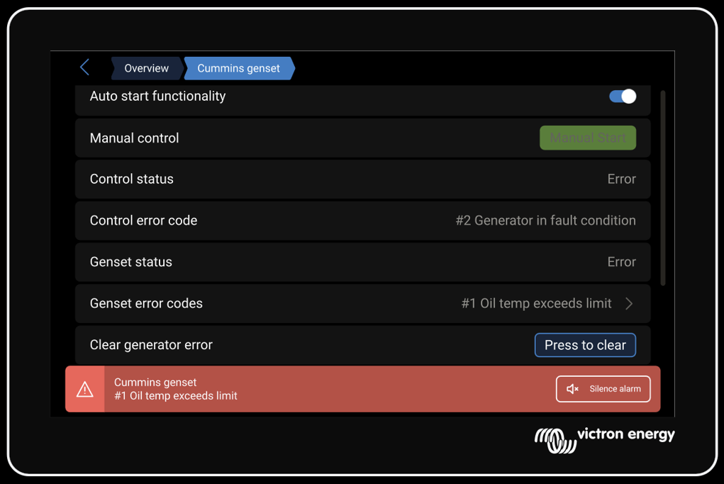

Gestione degli errori
Quando il generatore segnala un errore, il dispositivo GX visualizza un avviso che riporta i dettagli di tale errore. Nella pagina del generatore compare un pulsante Premi per azzerare . Premendolo si invia un comando di arresto al generatore (come quando si preme il pulsante "Stop" sul pannello locale) che cancella l'errore. Una volta risolto l'errore, il display torna alla normalità. | ![]() ![]() |

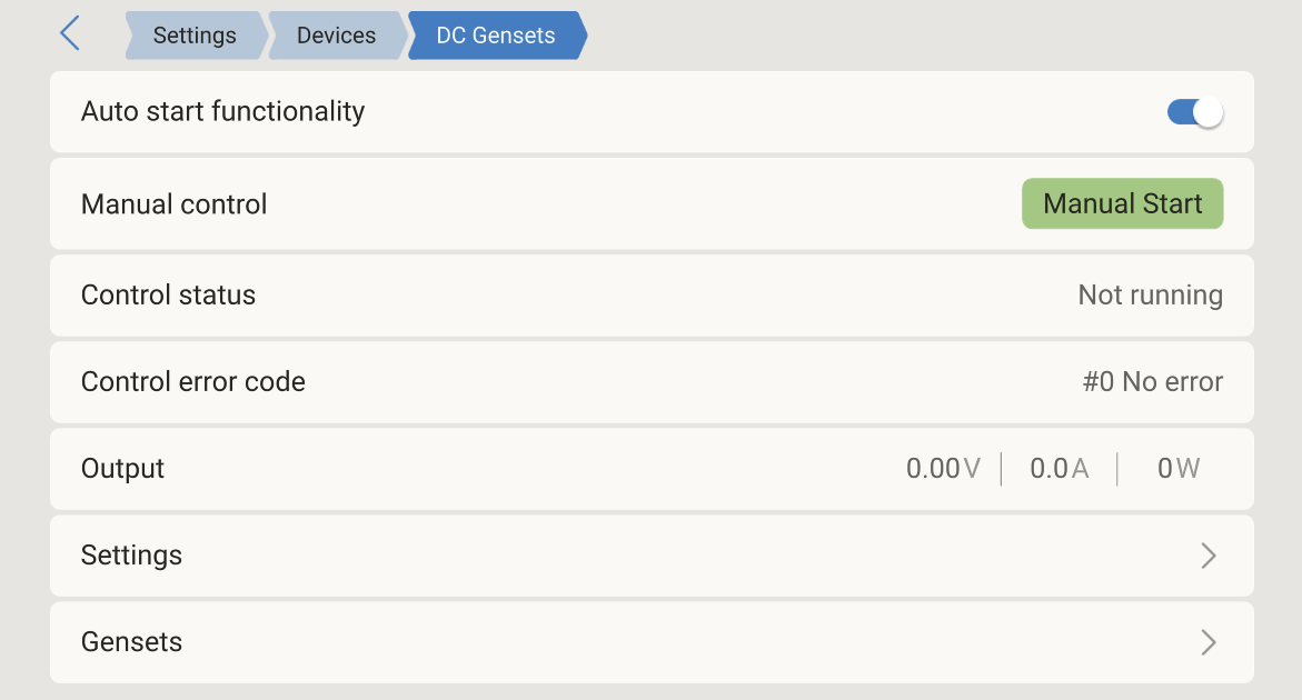

Il dispositivo GX consente di controllare più generatori CC tramite un'unica istanza di avvio/arresto del generatore. Ciò consente di gestire, avviare, arrestare e monitorare contemporaneamente diversi generatori CC, in base alle stesse condizioni e soglie configurate nelle impostazioni del GX - Avvio/arresto automatico del generatore.
Requisiti
Questa funzione richiede il Venus OS 3.80 o versioni successive
18.13.1. Come funziona
Quando il dispositivo GX rileva più di un generatore CC, passa automaticamente alla modalità "generatori multipli". In questa modalità, tutti i generatori collegati vengono gestiti come un unico gruppo. La tensione, la corrente e la potenza complessive di tutti i generatori in funzione appaiono nella pagina dedicata ai generatori.
I valori di uscita indicati sono valori aggregati: la corrente corrisponde alla somma di tutti i generatori in funzione, la tensione corrisponde al valore medio e la potenza al prodotto dei due. Se un generatore del gruppo si arresta o si disconnette, viene automaticamente escluso da questi totali.

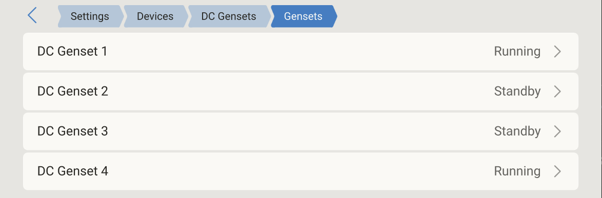

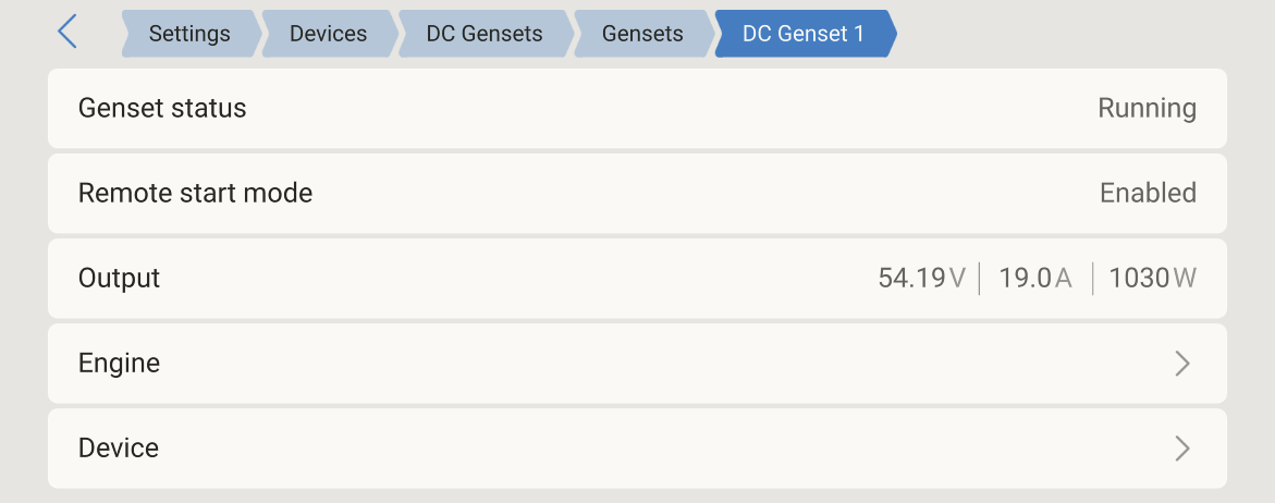

Una sottopagina elenca i singoli generatori appartenenti al gruppo. Ogni generatore può essere identificato tramite il proprio nome personalizzato.

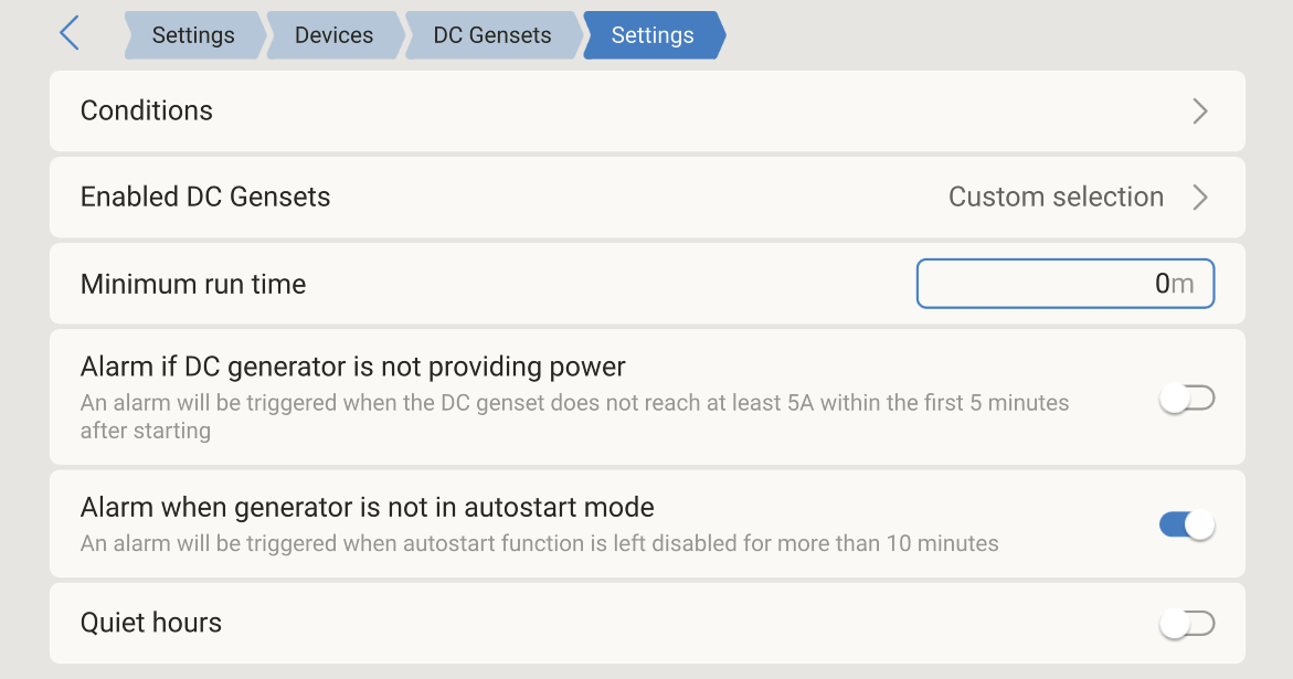

18.13.2. Impostazioni
Il menu Impostazioni consente di accedere alle sezioni Condizioni, Tempo minimo di funzionamento, Allarmi e Orario di silenzio. Funzionano come descritto nel capitolo GX - Avvio/arresto automatico del generatore . Nella modalità generatori multipli è disponibile un'ulteriore impostazione: Generatori CC attivi.

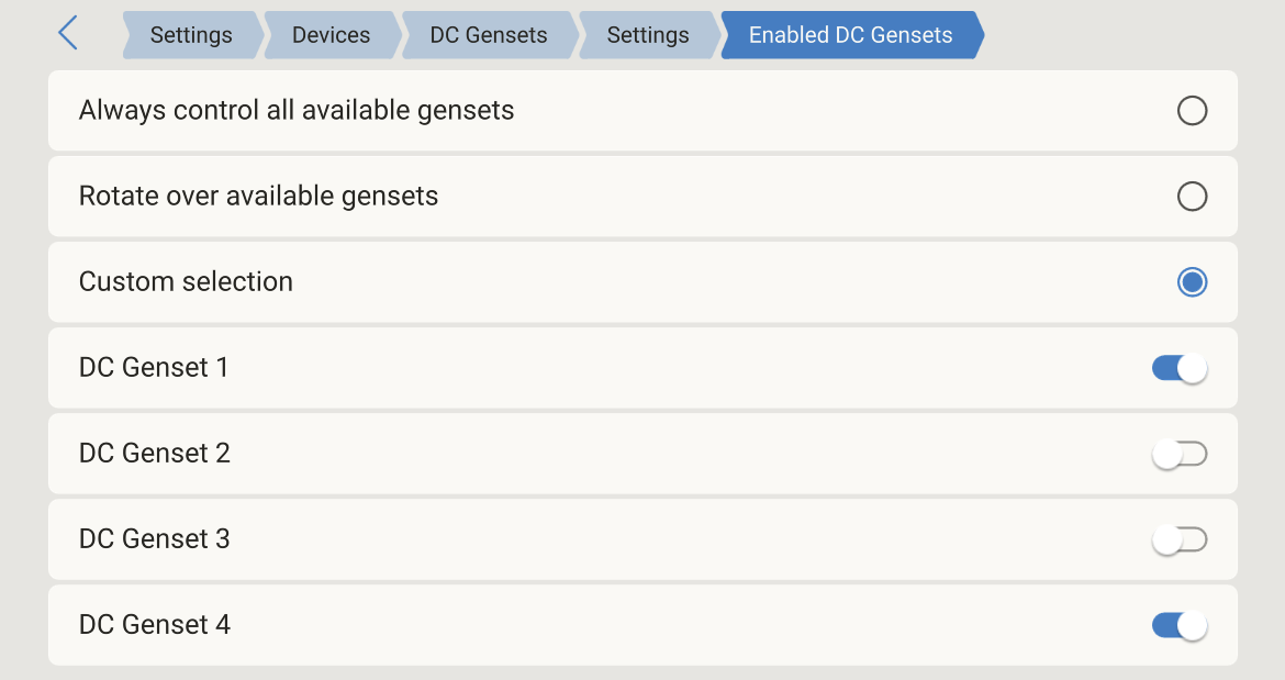

Generatori CC attivi Quest’impostazione determina quali generatori vengono avviati e arrestati quando si verifica una determinata condizione. Sono disponibili tre opzioni:
Avviso
La modalità "Generatori multipli" si attiva automaticamente quando viene rilevata la presenza di più di un generatore CC. Non è necessaria alcuna configurazione aggiuntiva.
Nell’elenco dispositivi non vengono visualizzati separatamente i singoli generatori. Sono accessibili tramite il menu "Generatori" nella pagina dispositivo "Generatore CC".
Se un generatore del gruppo si arresta inaspettatamente o si disconnette, viene automaticamente escluso dal gruppo. Gli altri generatori continuano a funzionare normalmente.
18.13.3. Sottomenu "Generatori"
Il sottomenu "Generatori" nella pagina dispositivo "Generatore CC" elenca tutti i generatori rilevati e ne visualizza lo stato attuale, ad esempio "In funzione" o "In standby". Selezionando un generatore si apre la pagina dedicata al singolo dispositivo, che mostra il suo stato, la modalità di avvio da remoto, la potenza erogata, i dati del motore e le informazioni specifiche del dispositivo. | ![]() ![]() |
18.13.4. Allarme se il generatore CC non fornisce energia
La modalità generatori multipli supporta l'"Allarme se il generatore CC non fornisce alimentazione". Ogni generatore controllato viene valutato singolarmente. Se un generatore è stato avviato ma non ha erogato una corrente superiore a 5 A nei primi 5 minuti di funzionamento, si attiva l'allarme. L'allarme indica quale generatore lo ha attivato.
