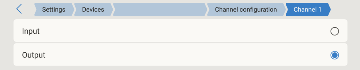

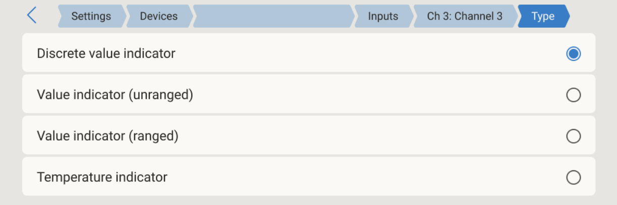

I dispositivi supportati dal pannello Interruttore sono configurati nel menu Impostazione del dispositivo. Sono disponibili le seguenti opzioni:
Nel caso di dispositivi supportati, è possibile configurare un canale sia come ingresso che come uscita. | ![]() |
Elementi di controllo supportati:
Elementi Indicatori supportati:

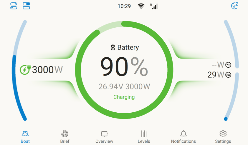

Esempio 1: SmartShunt
Per le imbarcazioni con un solo SmartShunt che misura un azionamento elettrico, la pagina Imbarcazione mostra:

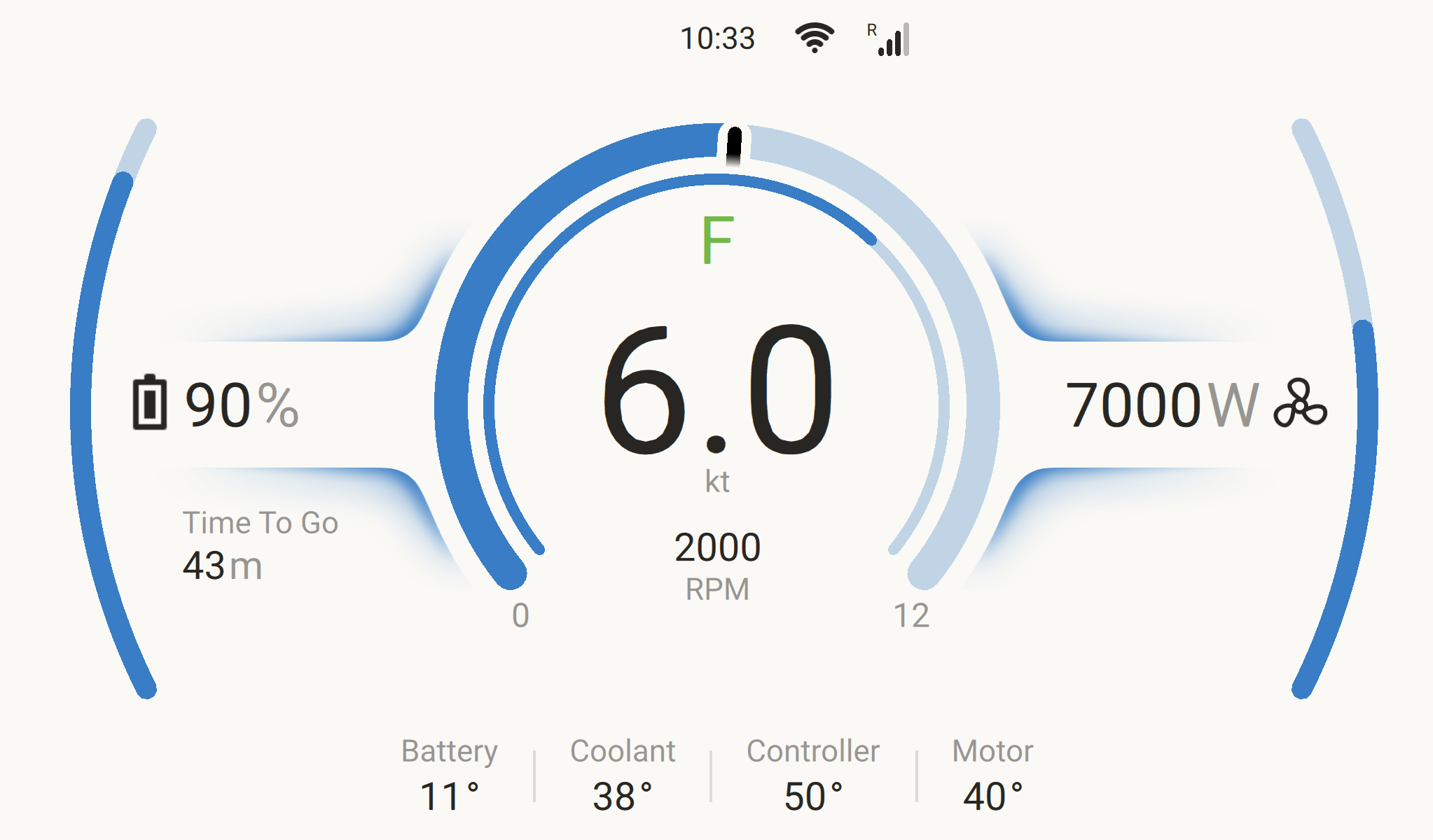

Esempio 3: Motore di propulsione integrato con NMEA 2000
Per la propulsione integrata tramite NMEA 2000, la pagina Imbarcazione mostra:
Esempio 4: Motore di propulsione con GPS integrato con NMEA 2000
Come nell'esempio 3, con l'aggiunta del GPS. La pagina Imbarcazione mostra:

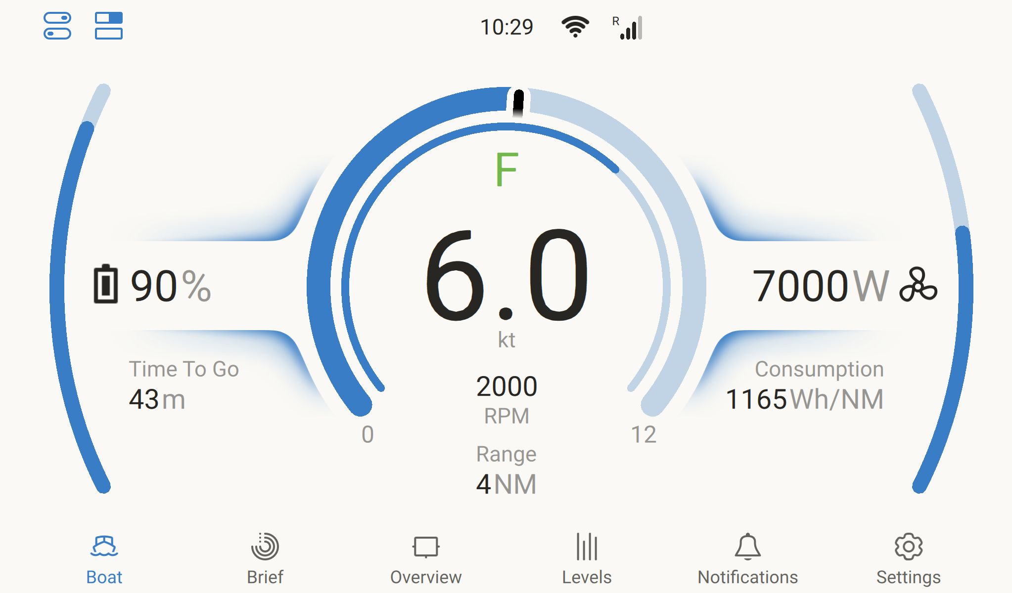

Esempio 6: Autonomia e consumi
Per visualizzare l'autonomia e il consumo il GPS e l'E-drive devono essere collegati.

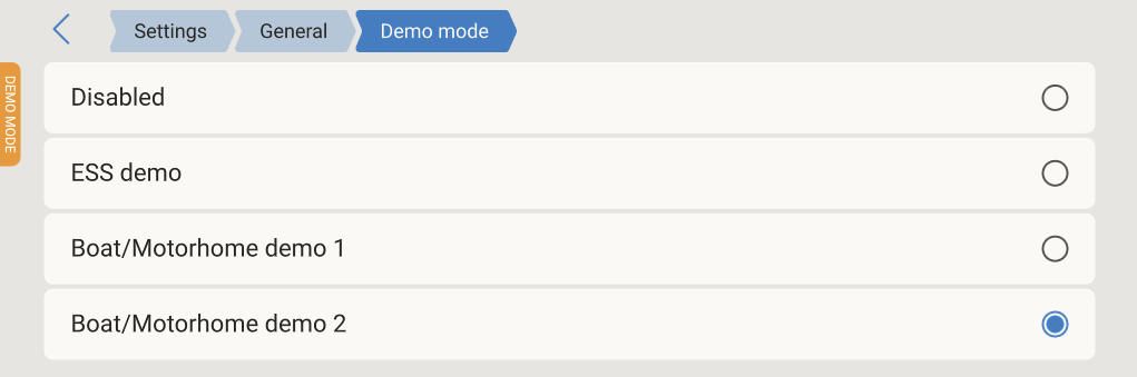

Aprire la Consolle Remota oppure utilizzare il display integrato (dispositivi GX dotati di schermo).
Entrare in Impostazioni → Generale → Modalità dimostrazione.
Selezionare una delle dimostrazioni disponibili:
ESS demo: Un sistema di Accumulo di energia collegato alla rete: inverter/caricabatterie, caricabatterie solare MPPT, inverter FV, contatore di rete e monitor della batteria.
Barca/Camper demo 1: Un impianto mobile: inverter/caricabatterie, caricabatterie solare MPPT, due batterie (di servizio e idraulica/propulsore di prua), quattro sensori di livello (acqua dolce, carburante, olio, acque reflue) e un sensore di temperatura wireless.
Barca/Camper demo 2: Un impianto mobile più completo: inverter/caricabatterie, alternatore, caricabatterie solare MPPT, batterie multiple, serbatoi per acqua potabile, gasolio e acque reflue, oltre a diversi sensori di temperatura (frigorifero, congelatore, cabina, esterno).
I dispositivi simulati compaiono nell'elenco dispositivi e nelle pagine di panoramica, mostrando dati in tempo reale che cambiano continuamente. Un indicatore sito nell'angolo in alto a sinistra segnala che il dispositivo GX è in modalità dimostrazione.
