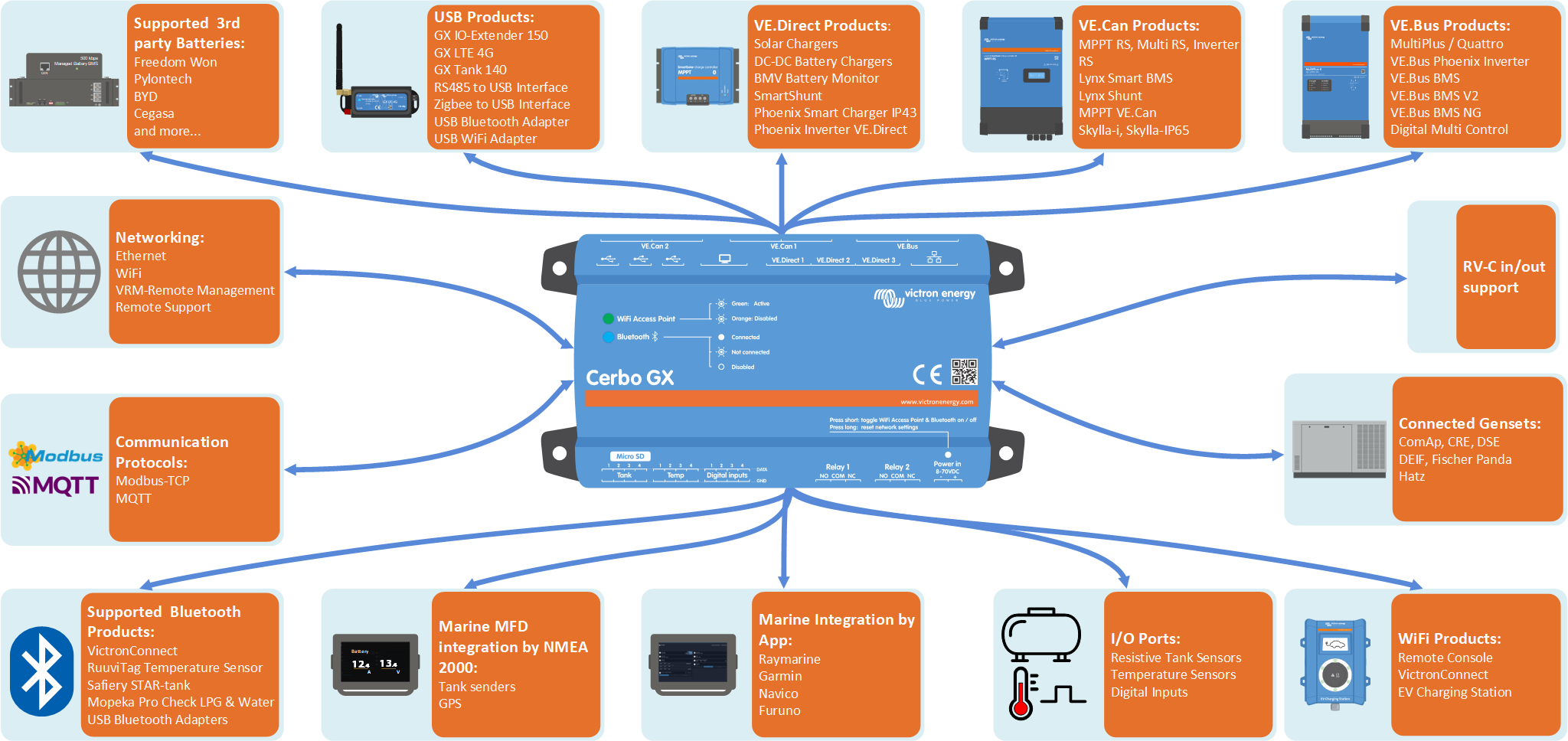

3.1. Cerbo GX (PN BPP900450100) Panoramica dei collegamenti
Porte di comunicazione | IO | Altro |
3x VE.Direct | 4x Ingressi digitali | Slot per scheda MicroSD (max. 32 GB) |
1x VE.Can (non isolato) e 1x BMS-Can | 4x Ingressi di livello del serbatoio resistivi | Porta ingresso alimentazione (8 - 70 VCC) |
1x VE.Bus | 4x Ingressi per sensore di temperatura | Porta HDMI |
Ethernet | 2x relè programmabili (NO, COM, NC - limite di corrente: CC fino a 30 VCC: 6 A / CC fino a 70 VCC: 1 A / CA: 6 A, 125 VCA | |
WiFi 2,4 GHz (802.11 b/g/n) incl. punto di accesso WiFi | ||
Bluetooth Smart | ||
2x porte USB Host + 1x porta USB di sola alimentazione | ||
Il Cerbo GX supporta un massimo di 15 dispositivi VE.Direct, indipendentemente dal fatto che siano collegati tramite porte VE.Direct o USB. Tuttavia, questo limite può essere inferiore in sistemi complessi, ad esempio quelli con più inverter FV o inverter sincronizzati. Per garantire un funzionamento affidabile bisogna sempre prevedere un certo margine di sicurezza in fase di progetto. |
3.2. Cerbo GX MK2 (PN BPP900450110 e BPP900451100) Panoramica delle connessioni
3x VE.Direct | 4x Ingressi digitali (con conteggio degli impulsi) | Slot per scheda MicroSD (max. 32 GB) |
2x VE.Can (VE.Can 1 isolato) | 4x Ingressi di livello del serbatoio resistivi | Porta ingresso alimentazione (8 - 70 VCC) |
Le prese RJ45 sono state ruotate di 180 gradi per agevolare l'estrazione dei cavi | 2x relè programmabili (NO, COM, NC - limite di corrente: CC fino a 30 VCC: 6 A / CC fino a 70 VCC: 1 A / CA: 6 A, 125 VCA | |
3x porte USB Host (completamente funzionali) |

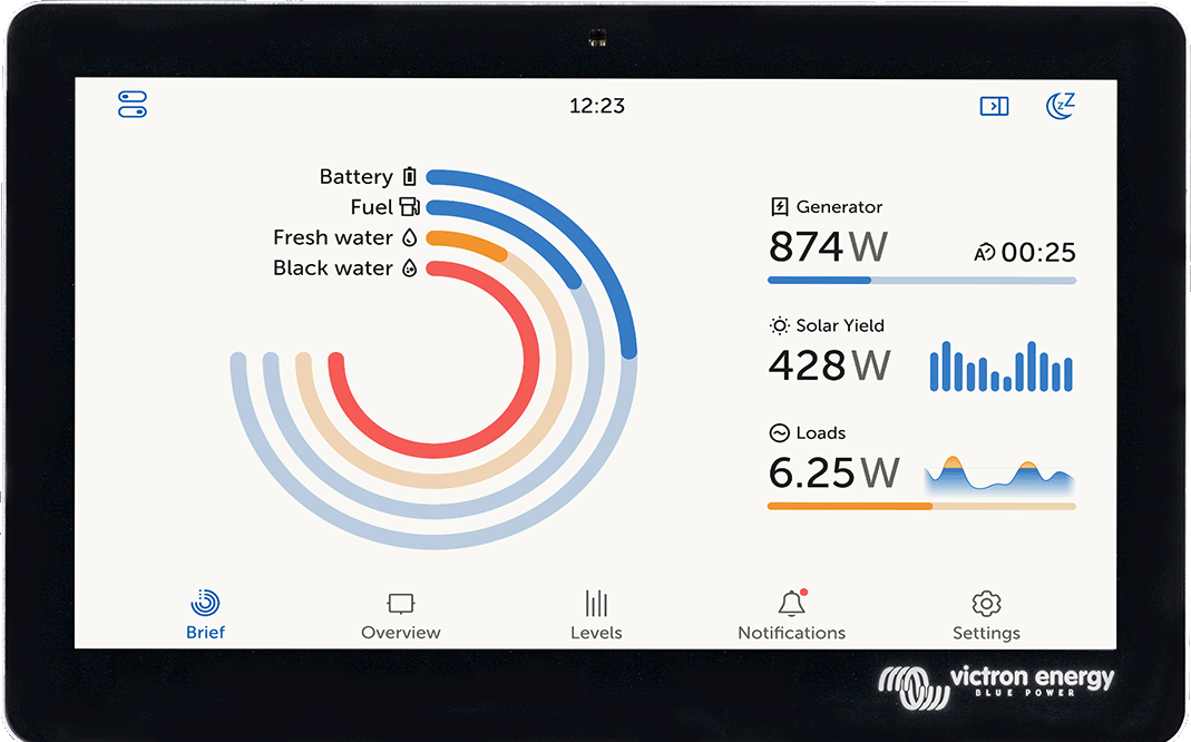

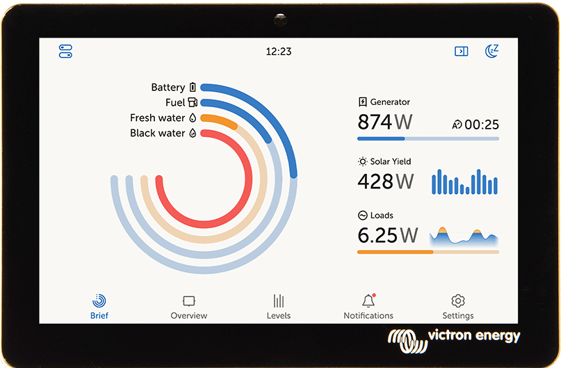

3.5. Serie GX Touch 50 e serie GX Touch 70
Il GX Touch 50 e il GX Touch 70 sono accessori di visualizzazione per il Cerbo GX. Disponibili nelle versioni da cinque pollici e da sette pollici, offrono due opzioni di installazione:
Questi display ultrasottili e impermeabili forniscono una panoramica immediata del sistema e consentono una rapida regolazione delle impostazioni. La semplicità di installazione offre una grande flessibilità nella progettazione di una dashboard ordinata e professionale. Non richiedono configurazione. Una volta collegati, il dispositivo GX visualizza automaticamente la panoramica del sistema e i controlli del menu. Opzioni display Le impostazioni del display sono disponibili entrando in: Impostazioni → Generale → Display e Aspetto È possibile:
Funzionamento con touchscreen

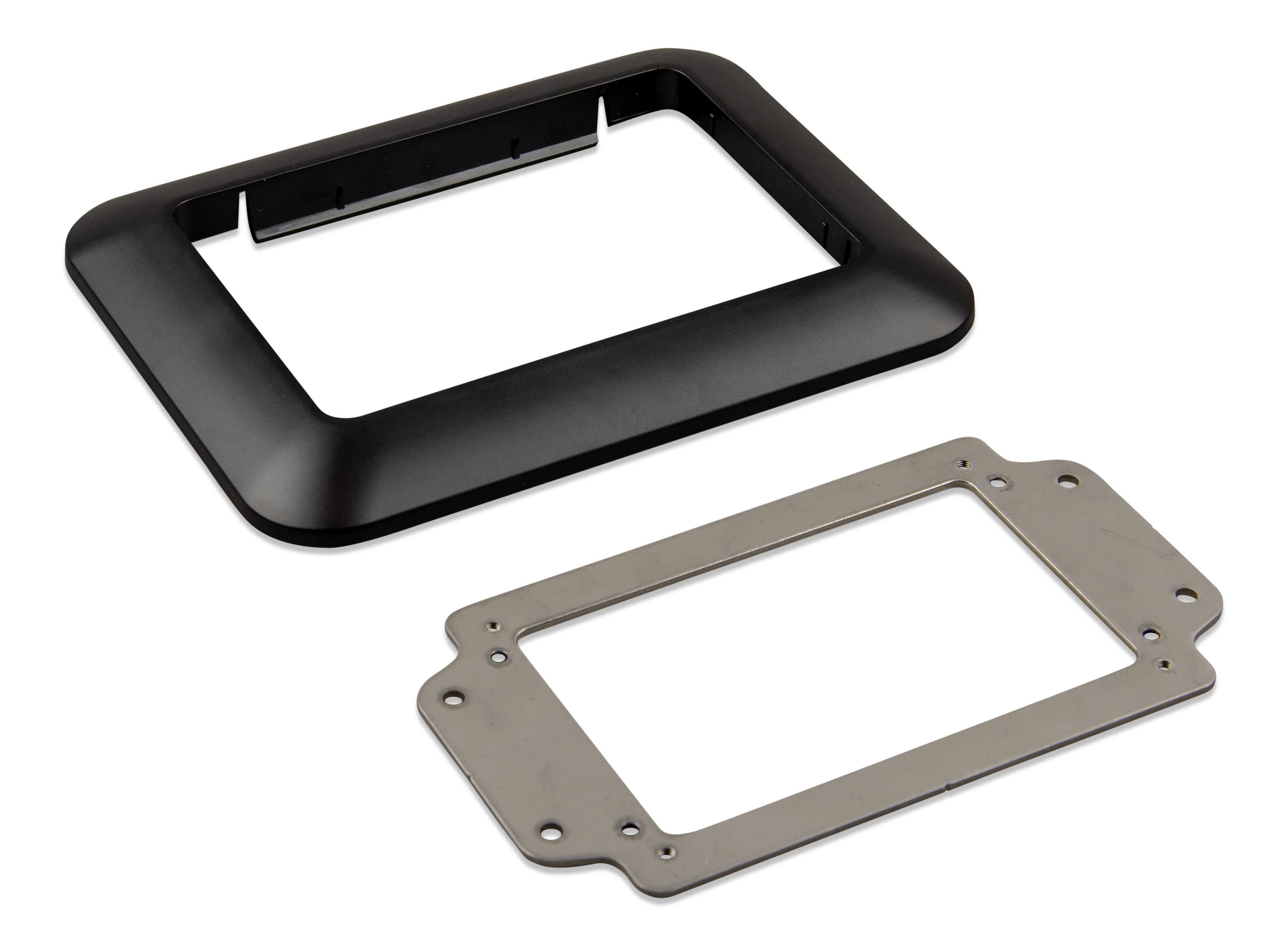

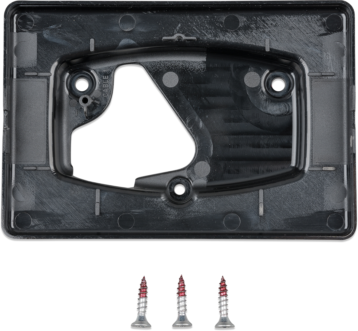

Opzioni di montaggio
Il GX Touch può essere montato in diversi modi, in base al modello:
GX Touch 50 e GX Touch 70
Montaggio soprapiano: utilizzando le staffe di supporto in dotazione
Montaggio a parete: utilizzando il supporto a parete opzionale del GX Touch.
Adattamento del foro del CCGX (solo GX Touch 50): Utilizzando l'adattatore opzionale GX Touch 50 per il foro del CCGX.

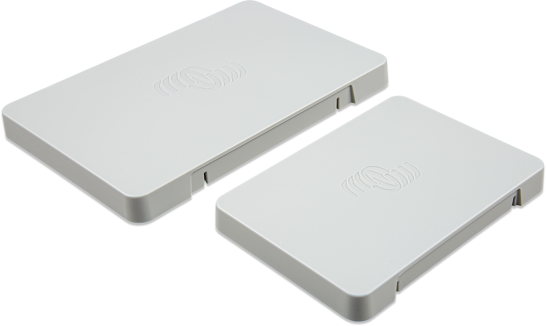

Involucro protettivo
È disponibile un coperchio di protezione (in dotazione a partire dal numero di serie HQ2242 e disponibile anche separatamente, vedere la scheda tecnica per i dettagli). Protegge il GX Touch dai danni causati dai raggi UV in caso di esposizione prolungata al sole.
Nota: Il coperchio di protezione non è adatto alle versioni GX Touch 50 Flush e GX Touch 70 Flush.

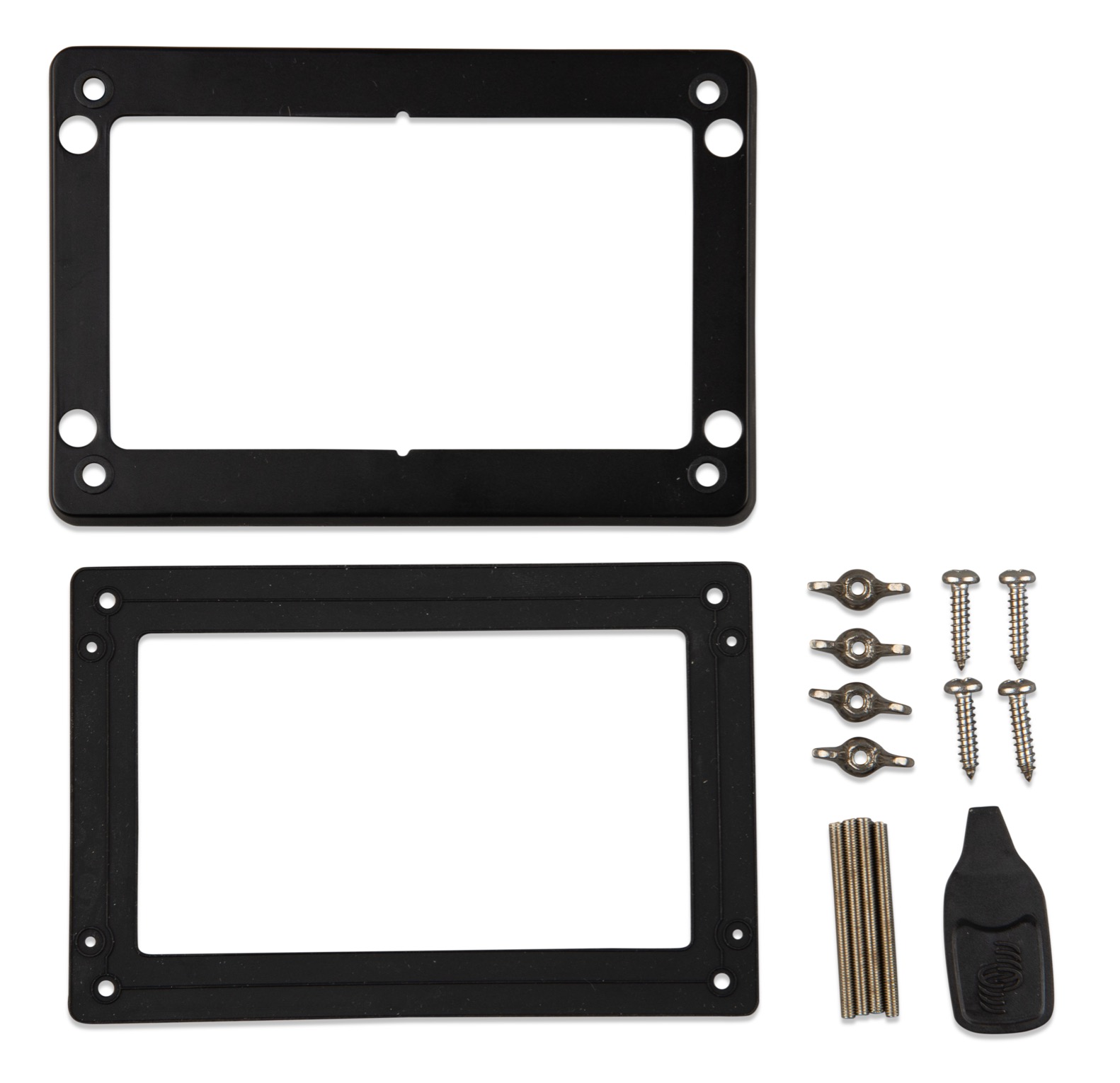

I modelli GX Touch Flush offrono diversi metodi di installazione a incasso:
Montaggio ad incasso con guarnizione in gomma e staffe
Mediante la guarnizione in gomma, le staffe, le estremità filettate e i dadi ad alette in dotazione. Questo metodo offre la migliore resistenza alla polvere e all'acqua.
Nota
Serrare le estremità filettate e i dadi ad alette solamente a mano.
Montaggio a incasso con adesivo
Montare direttamente sulla superficie sottostante utilizzando l'adesivo preapplicato. Non sono necessarie staffe, estremità filettate e dadi ad alette. Il livello di protezione dipende dalla qualità e dalla planarità della superficie sottostante.
Montaggio a filo (completamente incassato)
Per una finitura completamente incassata, installare in base alle dimensioni della maschera di foratura. Utilizzare la guarnizione in gomma o l'adesivo preapplicato. La protezione dipende dalle caratteristiche della superficie sottostante.
![]() GX Touch 50 / 70 Flush | ![]() Accessori in dotazione con il GX Touch 50 / 70 Flush |

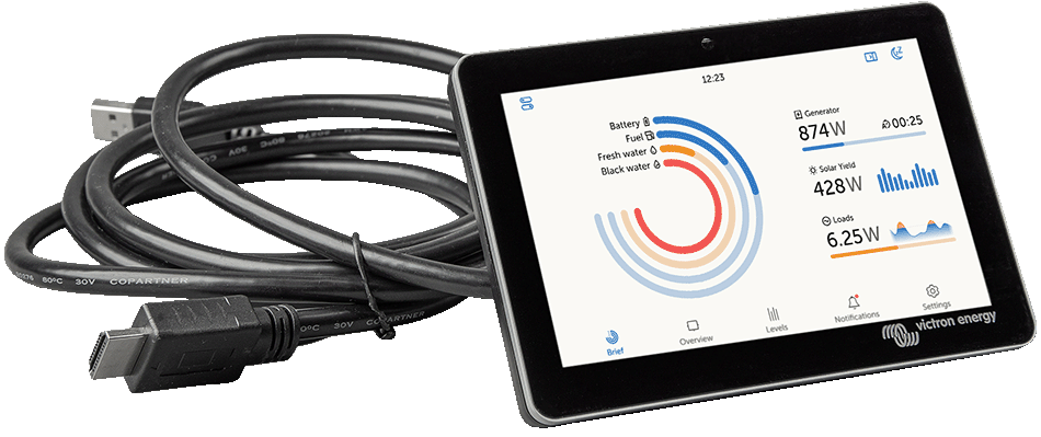

Collegamento del GX Touch 50 o del GX Touch 70
Importante
Importante: Collegare il GX Touch al Cerbo GX prima di accenderlo. Si raccomanda di scollegare il connettore di alimentazione del Cerbo GX prima dell'installazione.
Il GX Touch viene collegato tramite un unico cavo combinato con:
Un connettore HDMI (per il video)
Un connettore USB (per l'alimentazione)
