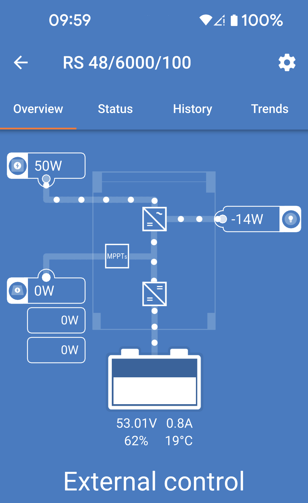

Den huvudsakliga översiktssidan visar med ett ögonkast information om Multi RS19 Solar. Den är uppdelad i fyra flikar:
Översikt: Omedelbar avläsning av grundläggande tillstånd gällande solenergiproduktion, AC-ingång och AC-utgång.

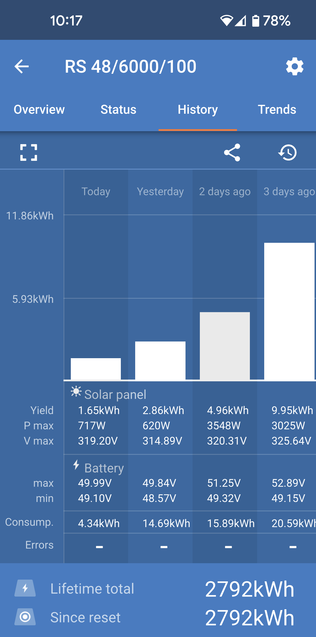

Historik: Se upp till de senaste 30 dagarnas solcells- och batteridata.

Översikt:

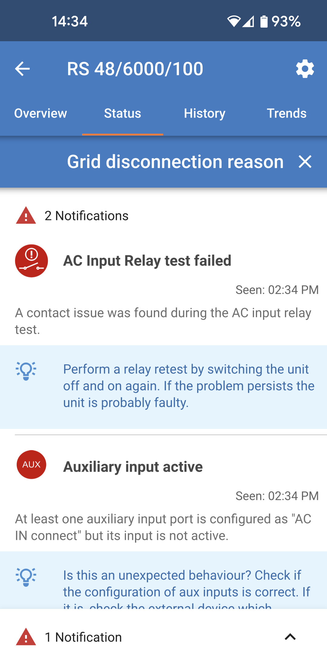

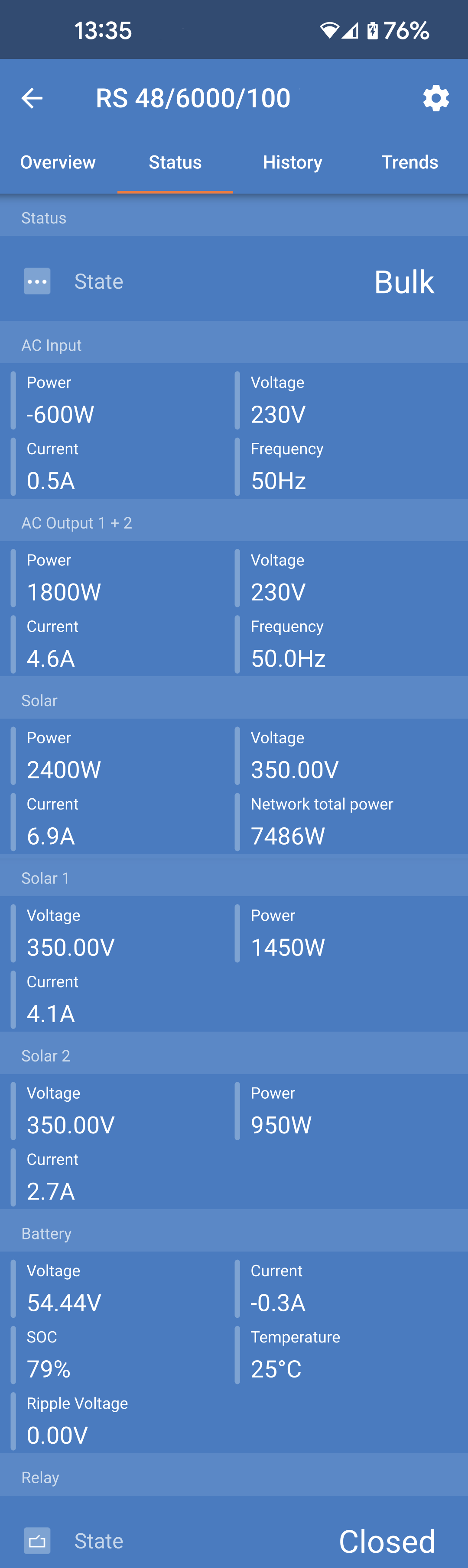

Statusflik: Statusfliken ger mer detaljerad information än översiktsfliken.
Ytterligare detaljerad statusinformation: Om Multi RS19 Solar har ett problem kan en anledning visas tillsammans med ett utropstecken. I det här exemplet: ”Varför är AC-in frånkopplad? Klicka på det här informationsfältet för att öppna ett popup-fönster som ger mer information och några felsökningstips. |
Historikflik:
TipsKlicka på den fragmenterade fyrkantiga symbolen längst upp till vänster i diagramvyn för att rotera diagrammet. Detta gör det möjligt för dig att se en bred vy av diagrammet där fler dagar visas samtidigt. |

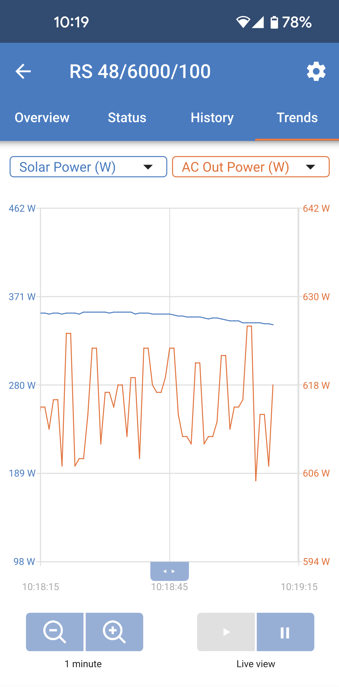

Trendflik:
