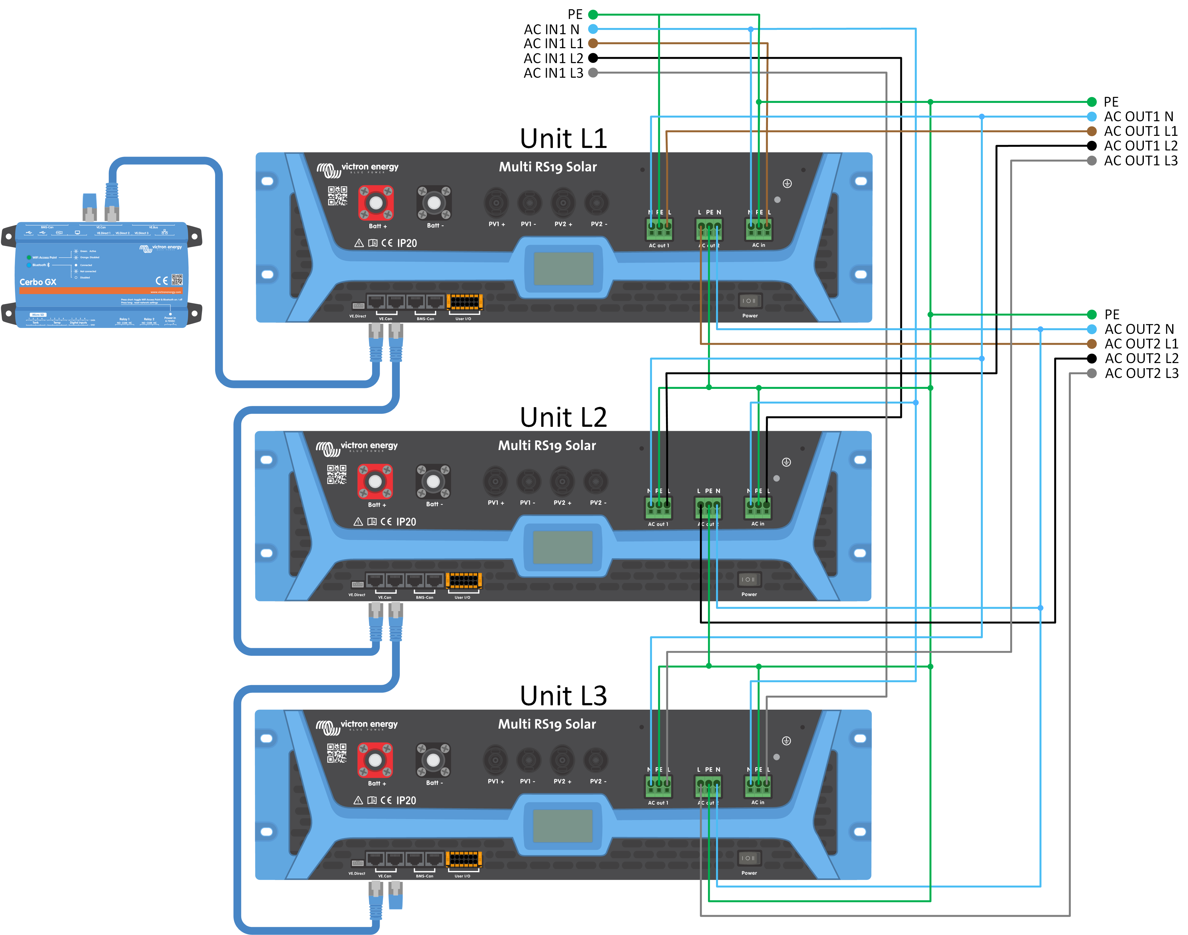

Trefasinstallation
Multi RS19 Solar stödjer enfas- och trefaskonfigurering. Den stödjer i nuläget inte delad fas.
Fabriksinställningen är för fristående enfasdrift.
Om du vill programmera för trefasdrift kräver det minst tre enheter.
Den högsta systemstorleken som stödjs är sammanlagt tre enheter, med en enskild enhet på varje fas.
Alla Multi RS19 Solar måste vara anslutna till varandra via VE.Can-anslutningar med en VE.Can-avslutare vid bussens start och slut.
När alla enheter är anslutna till batteriet och via VE.Can måste de konfigureras.
Delta-konfigureringar stödjs inte.
För enheter i trefaskonfigurering: Våra produkter är utformade för en trefaskonfigurering av stjärntyp (Y).
I en stjärnkonfigurering är alla neutrala kopplade, en så kallad: ”fördelad neutral".
Vi stödjer inte en delta-konfigurering (Δ). En delta-konfigurering har inte en fördelad neutral och kommer leda till att vissa växelriktarfunktioner inte fungerar som förväntat.
