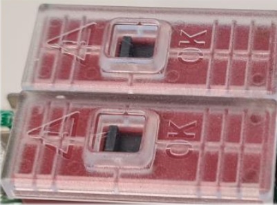

Säkerhetsreläer är stängda.
Säkerhetsreläer på solcellsingångarna kan ha stängts. Detta inträffar endast om Multi RS19 Solar har skyddat sig själv från en farlig situation.
Säkerhetsreläerna är placerade inuti Multi RS19 Solar.
Fara
TOPPKÅPAN FÅR ENDAST AVLÄGSNAS AV AUKTORISERAD SERVICEPERSONAL.
Under normala driftförhållanden ska den lilla svarta flagga längst upp på reläet vara i OK-läge. Om flaggan visar mot positionen med en farosymbol så är den stängd. När reläerna är stängda kortsluts solcellspanelen för att hindra att solcellseffekt kommer in i Multi RS19 Solar. Solcellssäkringarna eller kretsbrytarna i installationen kan öppnas.
Felet kan inte nollställas eller återställas. Reläerna har stängts för att förhindra ytterligare skada på grund av det interna felet.
Multi RS19 Solar bör skickas tillbaka till leverantören.
Varning
FÖRSÖK INTE ATT ÅTERSTÄLLA SÄKERHETSRELÄERNA. RELÄERNA HAR STÄNGTS FÖR ATT SKYDDA MOT EN FARLIG SITUATION
