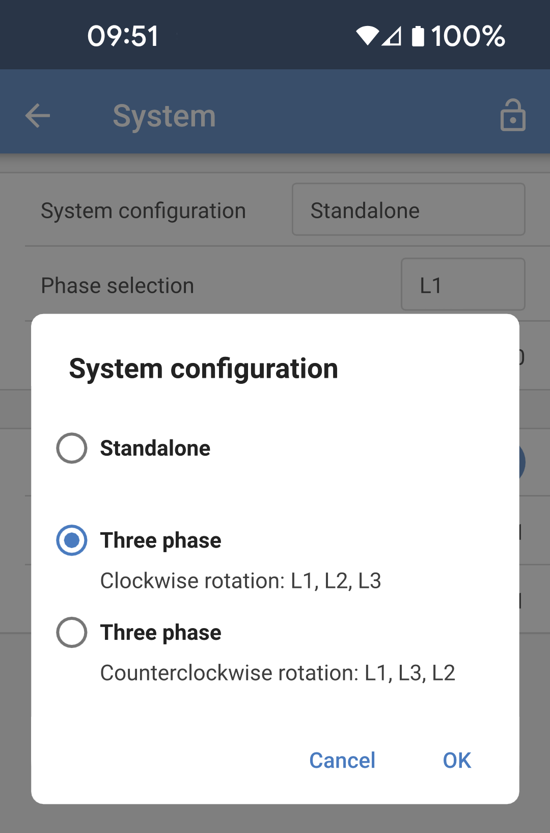

Systemkonfiguration:
Den fabriksinställda systemkonfigurationen är ”Fristående”.
Klicka på rutan för att öppna upp en popupmeny där du kan välja ”trefas”. Det finns två alternativ för trefas som du kan välja, antingen medsols eller motsols, beroende på fasrotationen på installationsplatsen.
Du måste tillämpa samma inställningar för varje enskild enhet.
Fasval:
Välj den korrekta fasen som varje specifika enhet är ansluten till. Det kan endast finns en enhet per fas.
Gör detta för varje enskild enhet.
