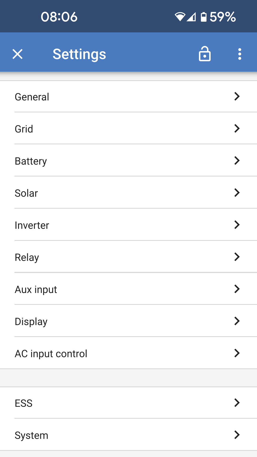

Du når inställningsmenyn genom att klicka på kugghjulet i det övre högre hörnet på översiktssidan.
Följande menyalternativ är tillgängliga:
  • Allmänna: Definiera de allmänna inställningarna för Multi RS19 Solar.
  • Nät: Spänningsgränserna för till- och frånkoppling till nätet kan ställas in, inklusive alternativet att övervaka spänningen mellan jord och neutral.
  • Batteri: Justera batteriets laddningsparametrar.
  • Solceller: Slå på eller stäng av solcellsoptimering och ställ in anpassade namn för varje solcellstracker.
  • Växelriktare: Ställ in växelriktarens utgångsspänning och jordreläets beteende.
  • Relä: Välj från ett flertal relälägen för det interna reläet.
  • Extra ingång: Välj en funktion för var och en av de extra ingångarna.
  • Display: Välj hur LCD-bakgrundsljuset ska bete sig samt den temperaturenhet du föredrar.
  • AC-ingångskontroll: Ger flera alternativ för att styra när Ac-ingången ska vara till- eller frånkopplad.
  • ESS: Ställ in energilagringssystemläget samt inställningar relaterade till varje läge.
  • System: Ange hur många enheter det finns i systemet och vilken fas de tillhör.

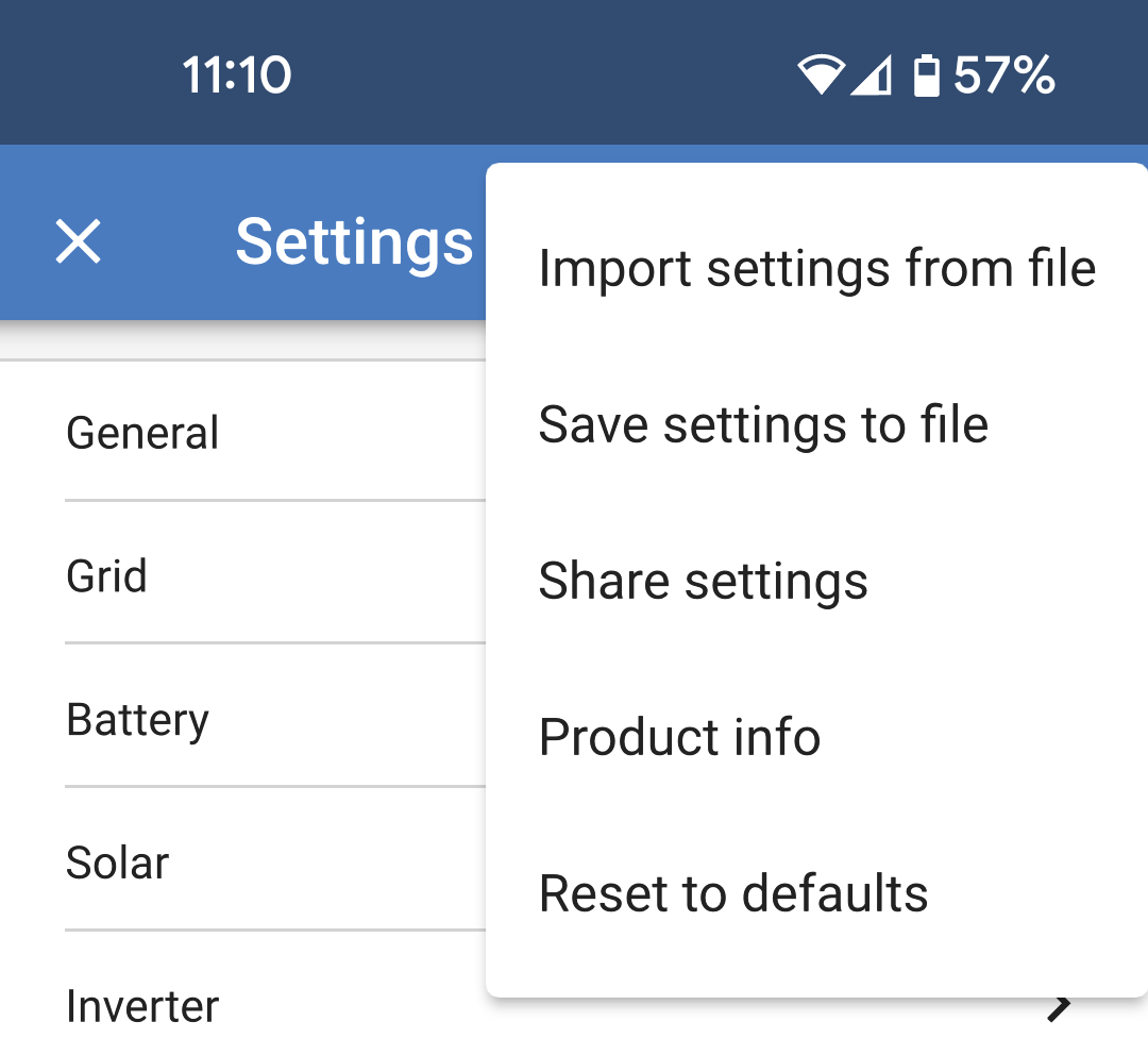

Klicka på de tre vertikala prickarna i det övre högra hörnet på inställningssidan för att vidta följande steg:
  • Importera inställningar från fil: Importera tidigare sparade inställningar från en fil i inställningsbiblioteket.
  • Spara inställningar till fil: Spara nuvarande inställningar till en fil som sparas i inställningsbiblioteket. Denna fil kan användas som en reserv för att återställa inställningar på denna Multi RS19 Solar eller för att enkelt tillämpa samma inställningar på en annan.
  • Dela inställningar: Detta inställningar via e-post eller andra sociala appar.
  • Produktinfo: Visar Multi RS19 Solar modellnummer och serienummer. Där finns även en brytare för att aktivera eller inaktivera Bluetooth.
  • Återställning till fabriksinställningar: Återställ alla inställningar till fabriksinställningar. Detta innebär att alla anpassade inställningar förloras och en ny inställning måste utföras igen eller importeras från en tidigare sparad inställningsfil.
