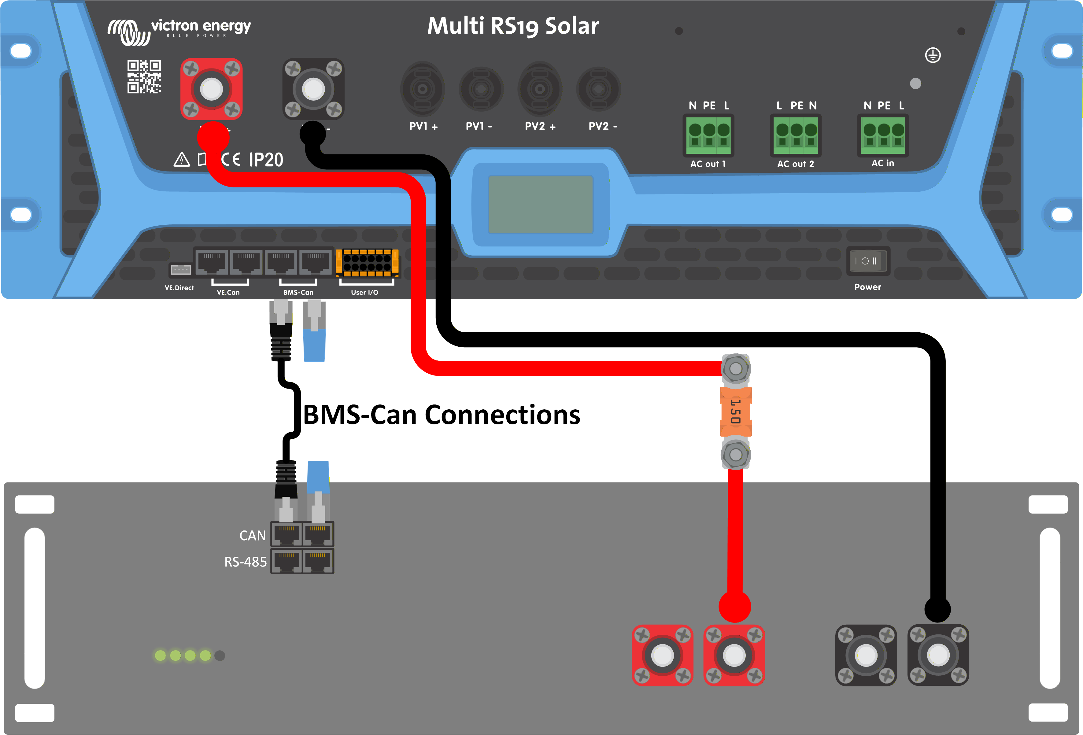

BMS-CAN-porten tillhandahåller en dataanslutning på 500 kbit/s till batteriets BMS för reglerade batterier som stöder CAN-bussprotokollet BMS LV.
Den är endast avsedd att användas i små system utan en GX-enhet och med en enskild Multi RS19 Solar.

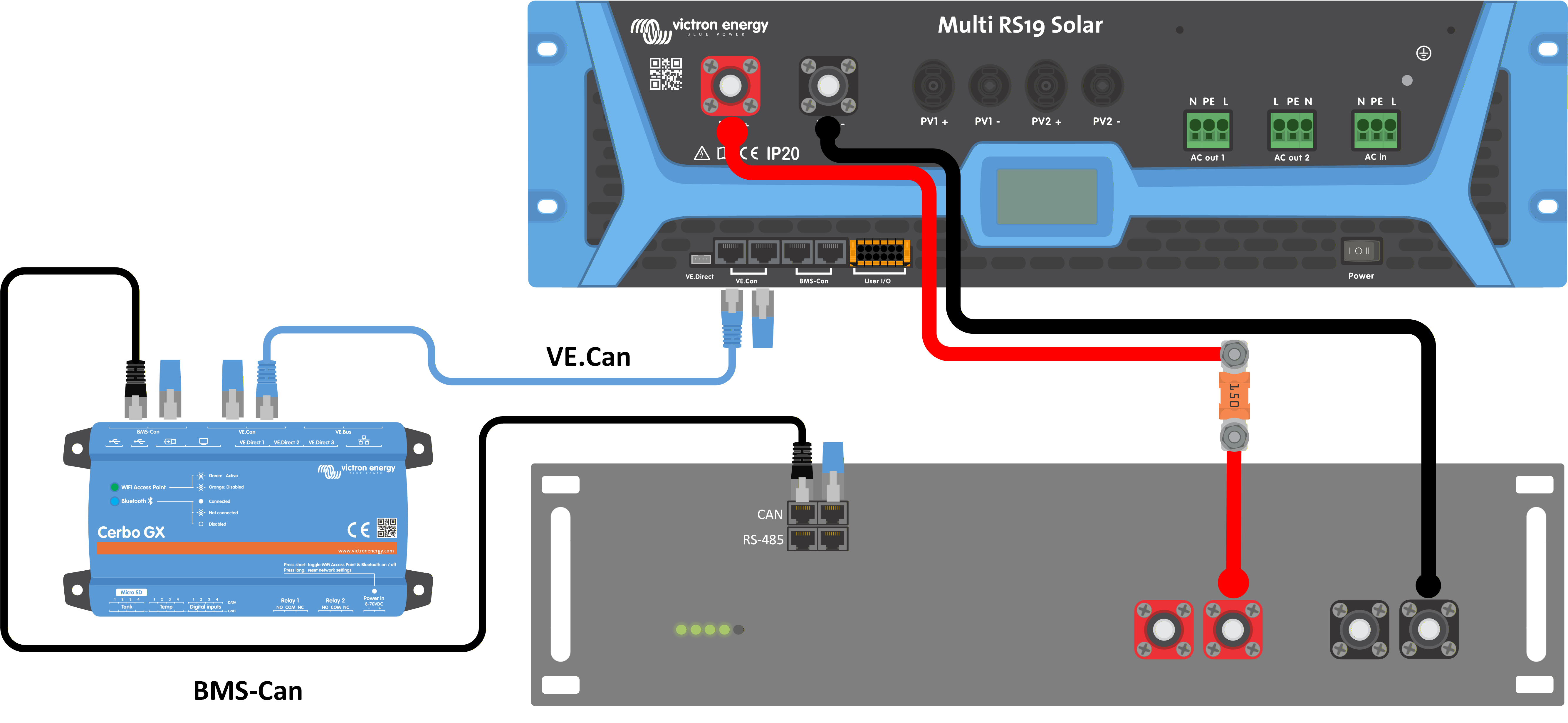

Använd inte BMS-Can-porten om det finns fler än en Multi RS19 Solar i systemet, såsom trefassystem. Använd BMS-Can-porten på GX-enheten.
Observera
Använd inte BMS-Can-porten på Multi RS19 Solar i system som har en GX-enhet. Anslut reglerade batterier till BMS-Can-porten på GX-enheten.
Observera
Anslut inga kablar mellan BMS-Can-porten på Multi RS19 Solar och GX-enheten.
I system utan en GX-enhet kan batteriets BMS inte anslutas direkt till BMS-Can-porten på Multi RS19 Solar.
Om det finns en GX-enhet i systemet ska batteriets BMS anslutas till BMS-Can-porten på GX-enheten.
Anslut GX-enheten till Multi RS19 Solar genom att använda VE.Can-portarna.

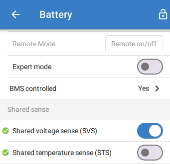

När reglerade batterier är anslutna till BMS-Can-porten visas alternativen för delad sensor i batteriinställningsmenyn i VictronConnect.
Notera
Om det inte finns några reglerade batterier anslutna till BMS-Can-porten på Multi RS19 Solar är dessa inställningar inte tillgängliga.
Notera
Om ett reglerat batteri är anslutet till BMS-Can-porten på en GX-enhet visas dessa inställningar inte här. I sådana fall visas inställningarna i GX-enhetens inställningsmeny.

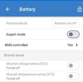

Om en batterityp som stöds är ansluten till BMS-Can-porten på Multi RS19 Solar visas inställningarna men de ställs in i enlighet med kraven för just den specifika batteritypen och är gråmarkerade.
Du kan inte ändra dessa inställningar men de finns där för att du ska kunna se hur de är konfigurerade.
Se listan över batterikompatibilitet: https://www.victronenergy.com/live/battery_compatibility:start
Om en batterityp som inte stöds är ansluten till BMS-Can-porten på Multi RS19 Solar visas dessa inställningar. Du måste justera dessa inställningar i enlighet med batteritillverkarens specifikationer.
