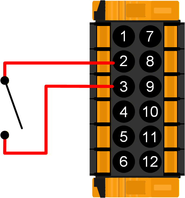

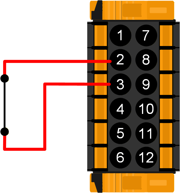

Multi RS19 Solar är utrustad med två digitala ingångsportar som är märkta som AUX_IN1+ och AUX_IN2+ på den borttagbara kopplingsplinten,där AUX_IN- är den gemensamma anslutningen för båda.
En AUX_IN+-ingång anses vara aktiv när den är ansluten till AUX_IN-.

Diagrammet till höger visar AUX_IN1 som aktiv . | ![]() |
Diagrammet till höger visar AUX_IN1 som inaktiv . | ![]() |
