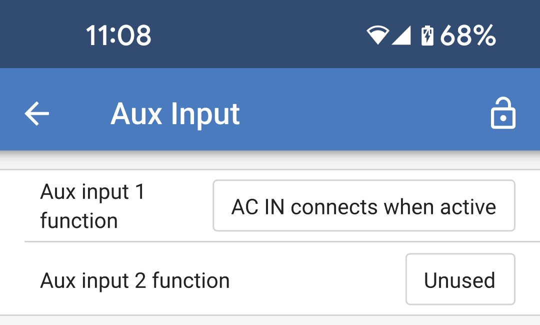

Var och en av de två hjälpingångarna kan tilldelas en viss funktion.

Det finns två hjälpingångar som är tillgängliga via användarens in- eller utgångskontaktdon. Dessa är märkta med AUX_IN1 och AUX_IN2 och motsvarar de som är definierade i inställningarna för hjälpingångar.
Olika funktioner kan anges för varje ingång. Om samma funktion tillämpas på båda ingångarna måste båda vara aktiva innan någon åtgärd kan vidtas.
Som standard är de inställda som oanvända. Klicka på rutan till höger om en av hjälpingångarna för att välja en funktion.

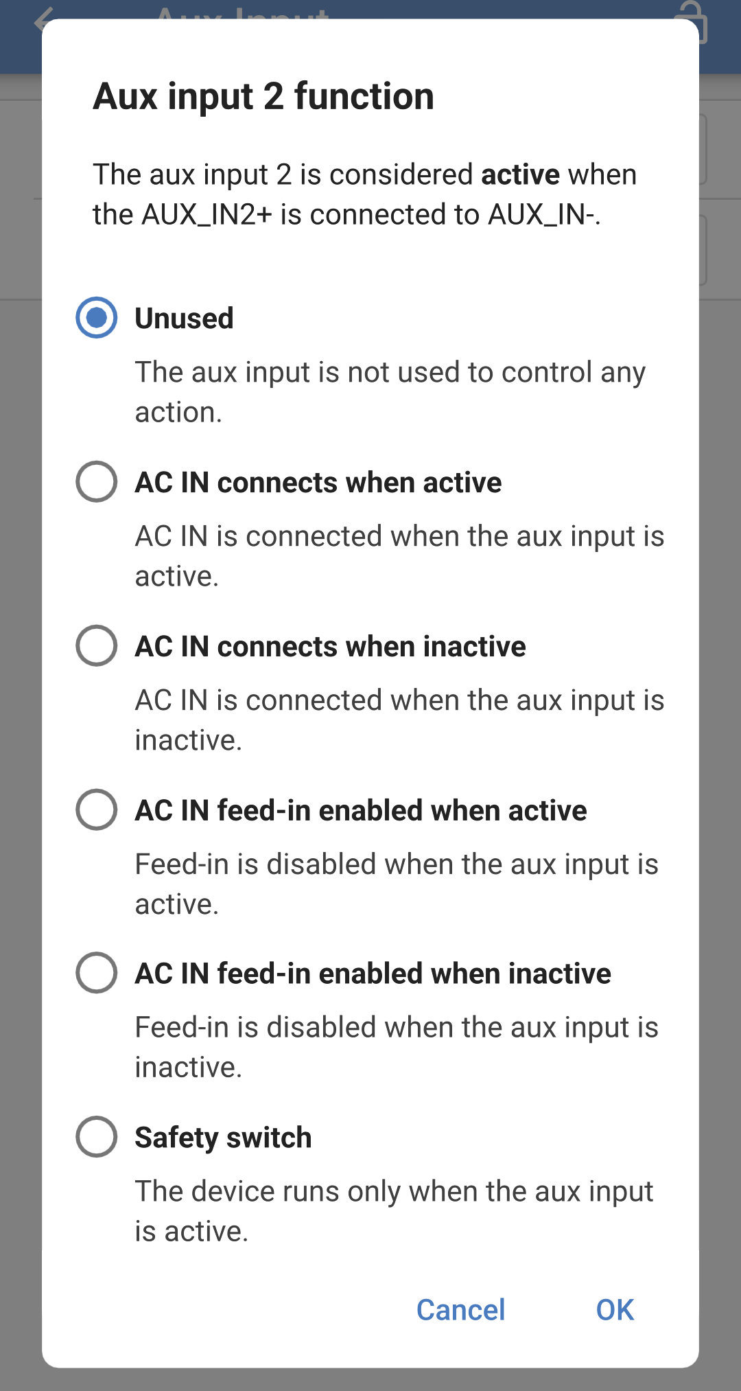

Välj ett av alternativen från popuprutan.

En hjälpingång anses vara aktiv när dess motsvarande AuxIN+-terminal är ansluten till den vanliga AuxIN-terminalen.
  • Oanvänd: Den här ingången har ingen funktion.
  • AC-IN-ansluter när den är aktiv: När hjälpingången är aktiv kommer AC-ingången ansluta om AC finns tillgänglig. Om hjälpingången är inaktiv kommer AC-ingångens säkerhetsreläer vara öppna och Multi RS19 Solar kommer inte ansluta till AC även om den finns tillgänglig.
  • AC-IN ansluter när den är inaktiv: När hjälpingången är inaktiv kommer AC-ingången ansluta om AC finns tillgänglig. Om hjälpingången är aktiv kommer AC-ingångens säkerhetsreläer vara öppna och Multi RS19 Solar kommer inte ansluta till AC även om den finns tillgänglig.
Notera
Följande två alternativ är endast tillgängliga om en nätkod har ställts in.
  • Inmatning via AC IN aktiverad när ingången är aktiv: Inmatning till nätet kommer att aktiveras om ingången är aktiv, oavsett av någon nätkodsinställning. Detta kan vara ett krav från nätoperatören.
  • Inmatning via AC IN är aktiverad när ingången är inaktiv: Inmatning till nätet kommer att aktiveras om ingången är inaktiv, oavsett av någon nätkodsinställning. Detta kan vara ett krav från nätoperatören.
  • Säkerhetsbrytare: Multi RS19 Solar fungerar endast när hjälpingången är aktiv.
