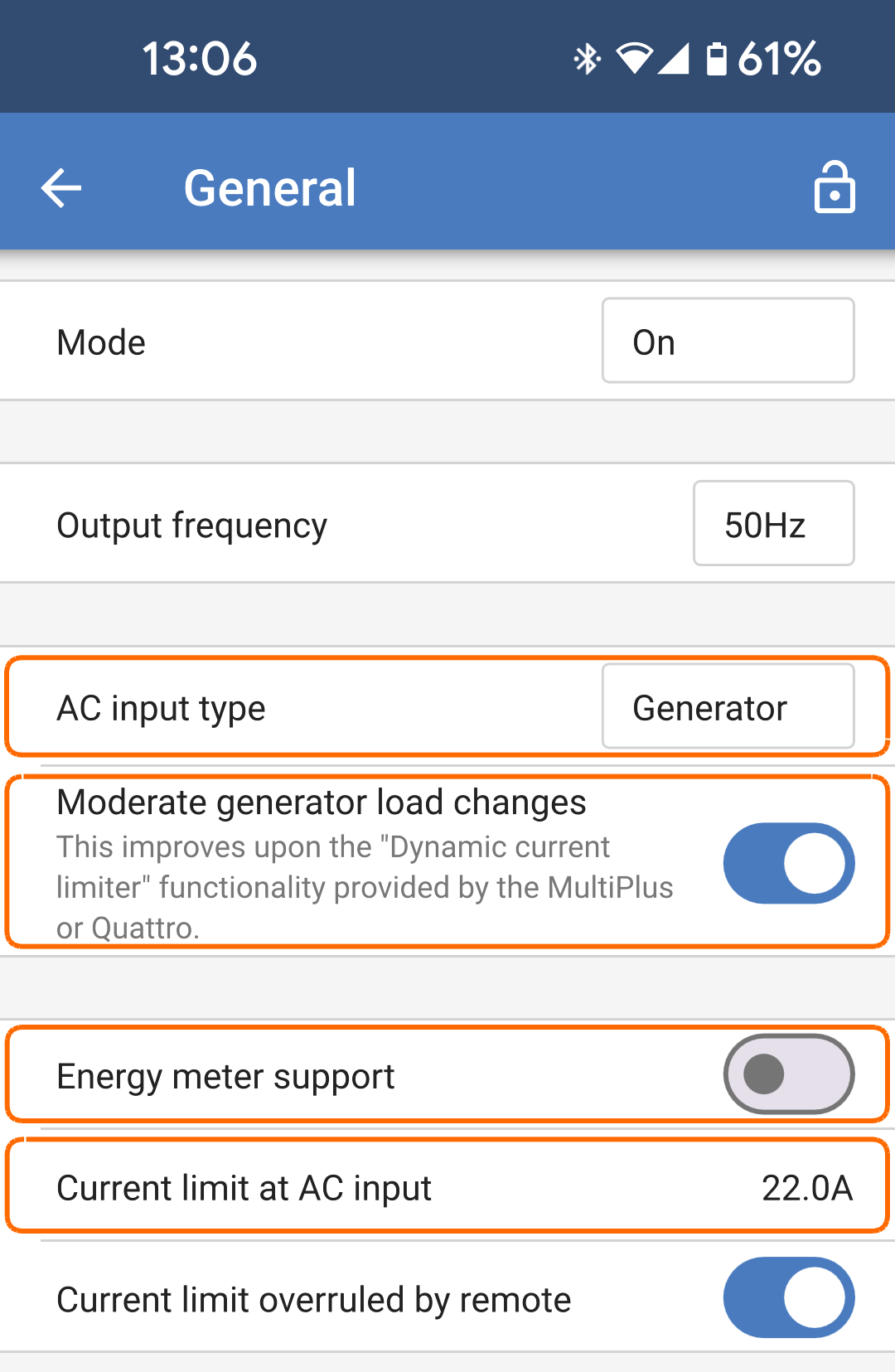

Ställ in följande alternativ på sidan för Allmänna inställningar:
  • Ställ in AC-ingångstypen på ”Generator”.
  • ”Måttliga ändringar av generatorbelastning:” ska slås på.
  • Säkerställ att ”Stöd för energimätare” är avstängd.
  • Justera ingångsströmbegränsning så att den passar generatorns effektutgång.

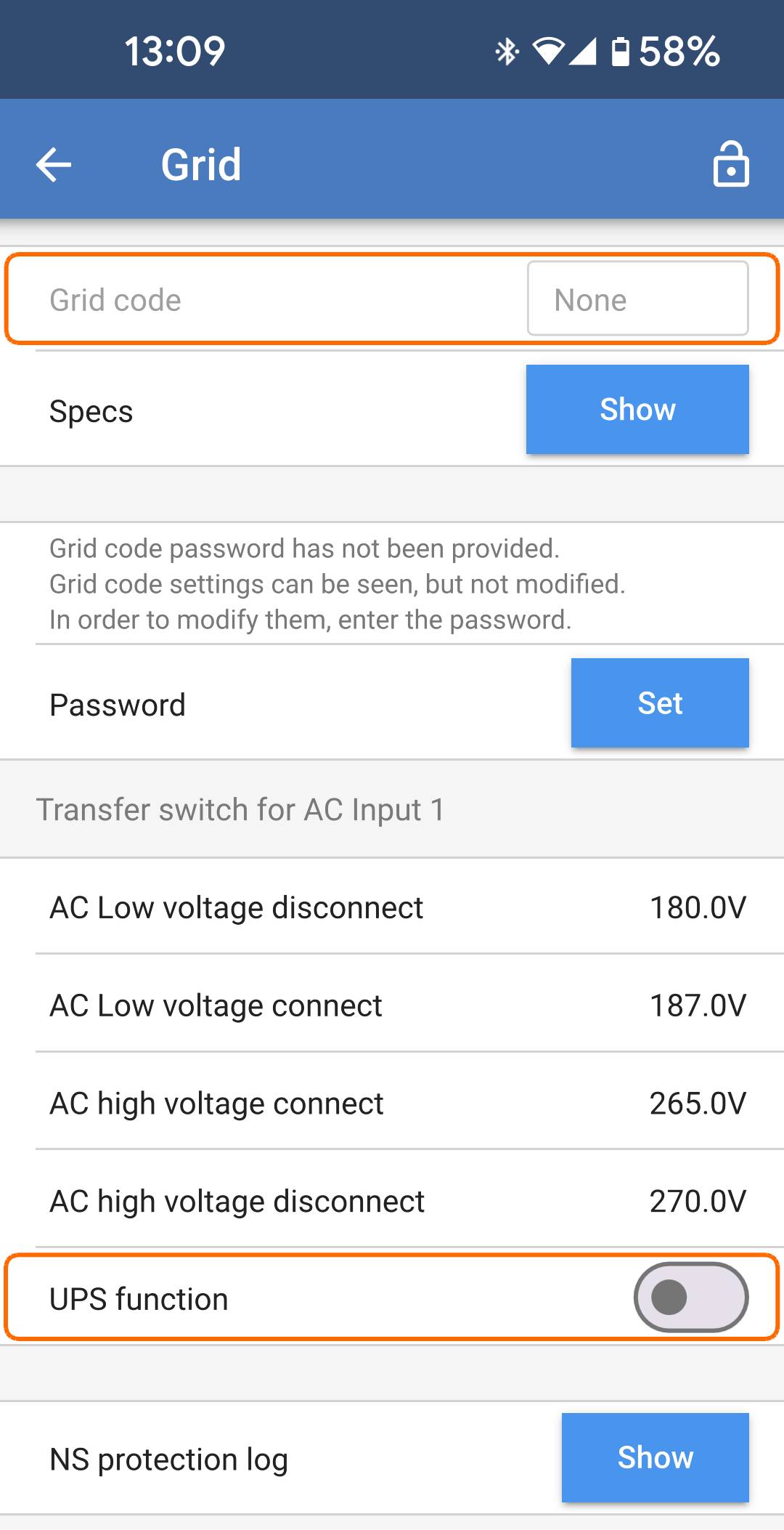

Om ingen nätkod är inställd, ställ in följande på nätsidan;
  • Kontrollera att ”Nätkoden” är ”Ingen”.
  • Stäng av ”UPS-funktionen”.
    ”UPS-funktionen” begränsar en AC-ingångs acceptans till en väldigt precis sinusvåg så att det är möjligt att vidhålla en märkbar kontinuitet i försörjningen av belastningarna om AC-försörjningen avbryts. Detta är inte kompatibelt med de flesta generatorer och ska inaktiveras vid användning av en generator för att förbättra en pålitlig acceptans av AC-försörjningen.

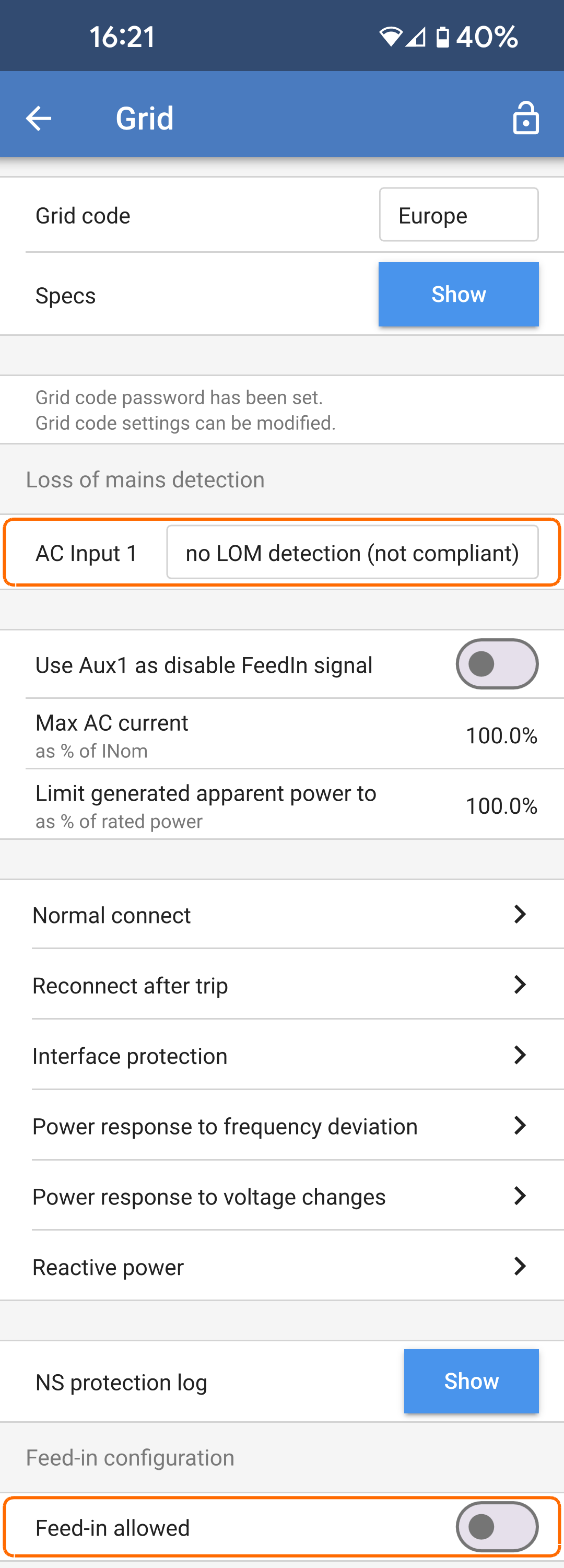

Om en nätkod är inställd, ställ in följande två parametrar på nätsidan:
  • Detektering av nätbortfall (LOM) på AC-ingång 1 ska ställas in på "ingen detektering av nätbortfall (ej förenligt)".
    Observera
    Inaktivera inte detekteringen av nätbortfall när Multi RS19 Solar är ansluten till nätet.
    Detta alternativ ska endast användas när en generator är ansluten till AC-ingången.
  • Inaktivera inmatning genom att stänga av ”Inmatning tillåten”.

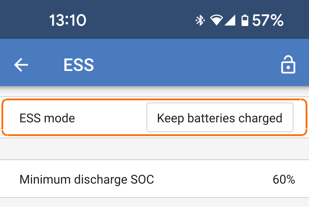

Säkerställ att ESS-läget är inställt på ”Hålla batterierna laddade”.
