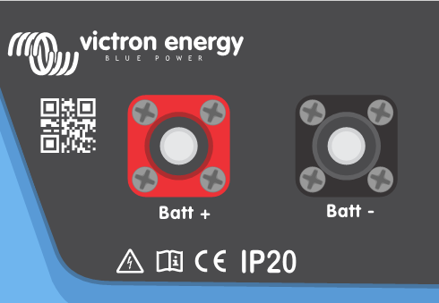

Batterianslutningarna på Multi RS19 Solar är av typen Amphenol SurLok Plus.
Använd lämpliga 25 mm 2-kontakter för batterianslutningarna. Kontakterna ska pressas fast på en 25 mm2-kabel.
Amphenol SurLok Plus-kontakter
Kontaktbenämning
Färg
Orientering
Amphenol artikelnummer
Batteriets plusanslutning
Röd
Höger vinkel
SLPPA25BSR
Röd
Rak
SLPIPA25BSR
Batteriets minusanslutning
Svart
Höger vinkel
SLPPA25BSB
Svart
Rak
SLPIPA25BSB
