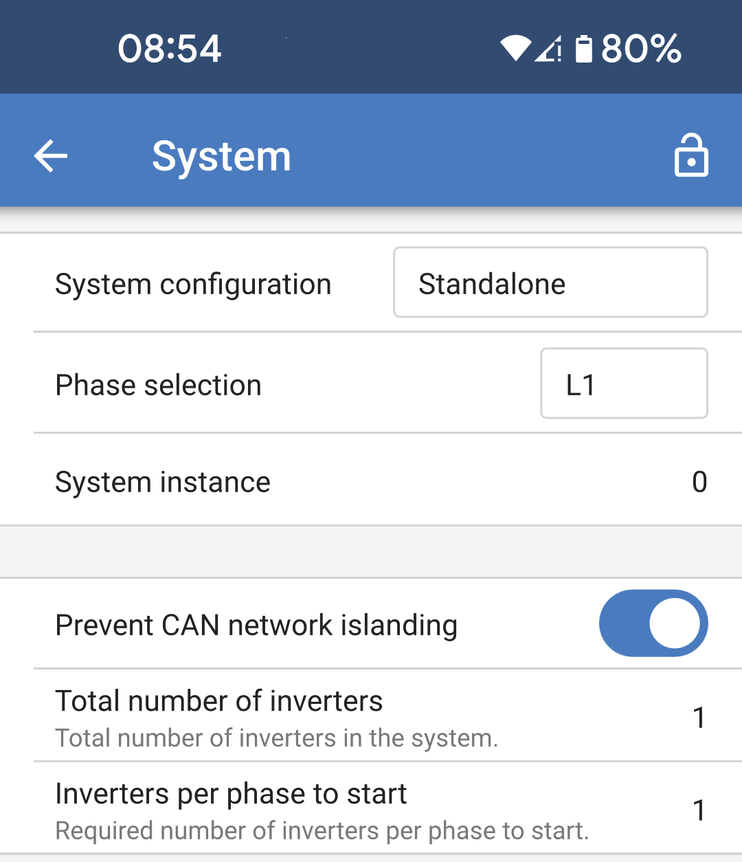

Inställningen som beskrivs här är för konfigurering av ett fristående system.
  • Systemkonfiguration: Välj antingen fristående eller trefas.
  • Fasval: Välj vilken fas denna Multi RS19 Solar ska anslutas till. Varje Multi RS19 Solar måste ställas in på olika faser eftersom endast en enhet kan tilldelas per fas.
  • Systeminstans: Multi RS19 Solar Enheter med samma instansnummer fungerar tillsammans på AC:-sidan.
    Om du ändrar systeminstansen kan du ha flera grupper av Multi RS19 Solar på samma fysiska VE.Can-buss som drivs separat. Olika grupper synkroniserar inte med varandra.
  • Förhindra ödrift i CAN-nätverket: Aktiverar avkänning av ödrift i CAN-nätverket. Standardinställningen är aktiverad.
  • Totalt antal växelriktare: Detta alternativ kan inte vara tillgängligt om ovan alternativ ”Förhindra ödrift i CAN-nätverket” inte är aktiverat.
    Ange det totala antalet växelriktare som systemet består av. I ett fristående system blir det 1.
    Om CAN-nätverket är uppdelat i segment används den här inställningen för att fastställa det största och för att stänga ner det mindre segmentet för att förhindra dem från att fortsätta osynkroniserat på egen hand.
    Detta leder till ett mer pålitligt system än om det mindre segmentet försöker fortsätta osynkroniserat på egen hand (vilket leder till överbelastning eller andra mindre behagliga nedstängningsproblem som orsakats av en osynkroniserad AC-utgångssinusvåg).
  • Växelriktare per fas för att starta: Detta är det lägsta antal växelriktare som måste vara närvarande per fas när ett system startas. Med tanke på att det endast kan finnas en Multi RS19 Solar per fas ska detta ställas in på 1.

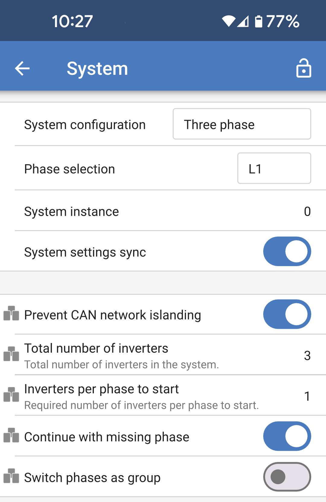

Inställningen som beskrivs här är för konfigurering av ett trefassystem.
  • Fasval: Välj vilken fas denna Multi RS19 Solar ska anslutas till. Varje Multi RS19 Solar måste ställas in på olika faser eftersom endast en kan tilldelas per fas.
  • Systeminstans: Multi RS19 Solar enheter med samma instansnummer fungerar tillsammans på AC:-sidan.
    Om du ändrar systeminstansen kan du ha flera grupper av Multi RS19 Solar-enheter på samma fysiska VE.Can-buss som drivs separat. Olika grupper synkroniserar inte med varandra.
  • Synkronisering av systeminställningar: Detta alternativ möjliggör synkronisering av vissa inställningar över flera Multi RS19 Solar-enheter i en grupp. Det hjälper till att förenklar systemkonfigurationen och för att säkerställa konsekventa inställningar mellan medlemmar i gruppen.
    Se nästa avsnitt för mer information.
  • Totalt antal växelriktare: Ange det totala antalet växelriktare som systemet består av. I ett trefassystem med en växelriktare per fas blir detta 3.
    Notera
  • Växelriktare per fas för att starta: Detta är det lägsta antal växelriktare som måste vara närvarande per fas när systemet startas. Med tanke på att det endast kan finnas en Multi RS19 Solar per fas ska detta ställas in på 1.
  • Fortsätt med frånvarande fas: Det är inaktivt som standard. Om det är aktivt vore det möjligt för två andra Multi RS19 Solar-enheter att fortsätta tillhandahålla effekt till sina respektive faser.
    Varning
    Aktivera inte det här alternativet om du har trefasbelastningar såsom induktionsmotorer, vilka kan skadas om de körs med en frånvarande fas.
    Varning
    Om du har konfigurerat systemet att fortsätta driften med en fas frånvarande, och det föreligger ett problem med VE.Can-kommunikationen mellan Multi RS19 Solar-enheterna (som att kabeln är skadad) fortsätter Multi RS19 Solar att fungera men de synkroniserar inte sina utgångsvågformer.
  • Koppla som en grupp: Inaktivering av det här alternativet tillåter att systemet fortsätter att fungera även om en eller två faser från AC-ingången saknas. Systemet fortsätter att producerar tresfasutgång från AC-out-terminalerna.
    Detta kan även användas om en trefasutgång krävs men det bara finns en fas tillgänglig från nätet från generator.

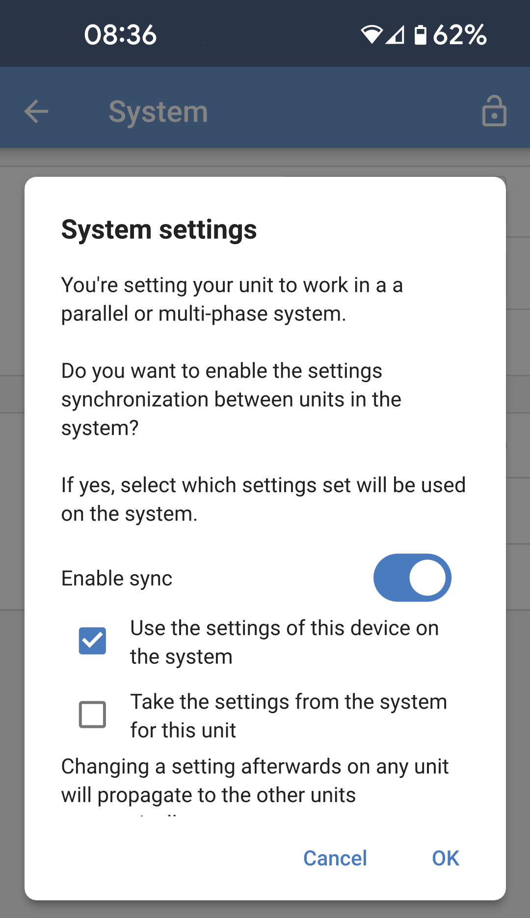

När synkronisering av systeminställningar är aktiverad, eller när systemkonfigurationen ändras från ”Fristående” till ”Trefas” kommer ett meddelande att visas med frågan om i vilken riktning du vill att inställningarna ska synkroniseras för denna Multi RS19 Solar.
Notera
När synkronisering av inställningar är aktiverad kommer en ändring av någon enhet i gruppen automatiskt spridas till de andra Multi RS19 Solar-enheterna i gruppen.
  • Du kan välja att inaktivera synkronisering om du inte vill använda det.
  • Om detta är den första Multi RS19 Solar som konfigureras i systemet, vill du troligen använda inställningarna på denna Multi RS19 Solar som grund för resten av systemet.
  • Om den här Multi RS19 Solar är en ny medlem av gruppen, eller är en ny Multi RS19 Solar som ersätter en trasig enhet, kan du ta inställningarna för den Multi RS19 Solar från gruppen.
När synkronisering av inställningar är aktiverad på Multi RS19 Solar visas en banner längst upp på den huvudsakliga inställningssidan.
Detta fungerar som en påminnelse om att automatisk synkronisering av inställningar är aktiv och att alla ändringar som görs och som är markerade med den här symbolen kommer att göras även på andra enheter.
