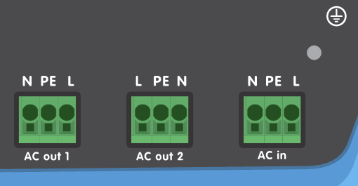

Les borniers de raccordement CA sont situés sur le panneau avant.
Le bornier de raccordement CA est un connecteur à ressort à enfichage.
L’isolation des conducteurs doit être dénudée sur 15 mm pour exposer le conducteur nu.
Insérez le conducteur dans l’orifice rond du bornier. Pour les conducteurs multibrins, il peut être nécessaire d’insérer un petit tournevis dans l’orifice carré afin de détendre le ressort et de faciliter l’insertion du conducteur.
La section maximale admissible du conducteur est de 6 mm2 (8 AWG).

AC-out-1 Le câble de sortie CA peut être connecté directement au bornier « AC-out ». De gauche à droite : « N » (neutre) - « PE » (terre) - « L » (phase). Grâce à sa fonction PowerAssist, le Multi RS19 Solar peut fournir jusqu’à 25 A supplémentaires en sortie pendant les pointes de puissance. Le Multi RS19 Solar peut fournir un courant maximal de 50 A aux consommateurs. Les relais d’entrée CA sont limités à 50 A, et le convertisseur peut fournir jusqu’à 25 A en continu dans des conditions optimales (cette valeur diminue lorsque la température augmente).
Avertissement
Les bornes de sortie CA doivent être protégées contre la surcharge par un disjoncteur de 50 A ou moins, et la section de câble doit être dimensionnée en conséquence.
AC-out-2 Une seconde sortie est disponible pour déconnecter le consommateur en cas de fonctionnement sur batterie uniquement. De gauche à droite : « L » (phase) – « PE » (terre) – « N » (neutre). Sur ces bornes, l’équipement connecté ne peut fonctionner que si la tension CA est disponible sur AC-in-1, par exemple, une chaudière électrique ou un climatiseur. La charge sur AC-out-2 est déconnectée immédiatement lorsque le convertisseur/chargeur passe en mode batterie. Une fois que la puissance CA est disponible sur AC-in-1, la charge en AC-out-2 se reconnectera avec un délai d’environ 2 minutes.
AC-in Le câble d’entrée CA peut être connecté au bornier « AC–in ». De gauche à droite : « N » (neutre) - « PE » (terre) - « L » (phase). L’entrée CA doit être protégée par un disjoncteur de 50 A ou moins, et la section de câble doit être dimensionnée en conséquence.
