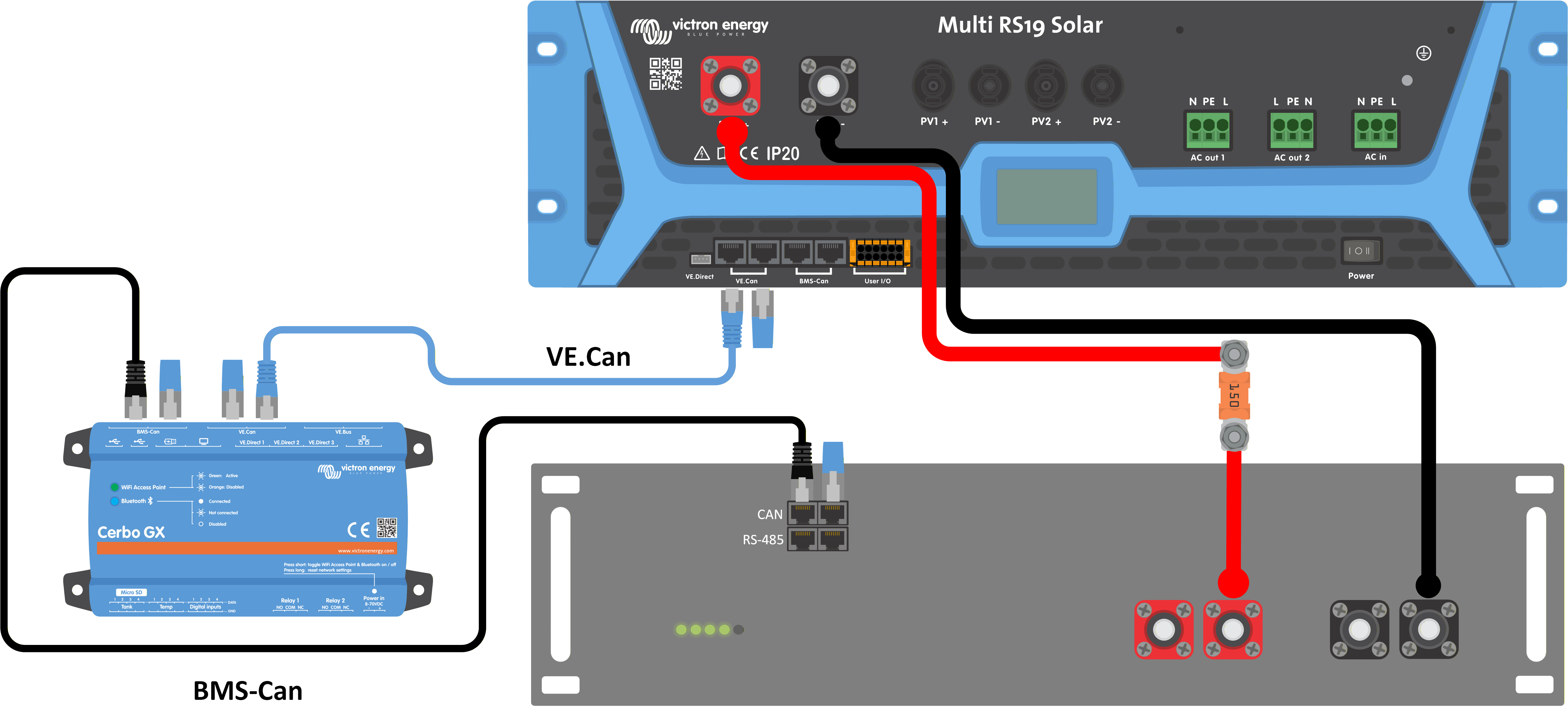

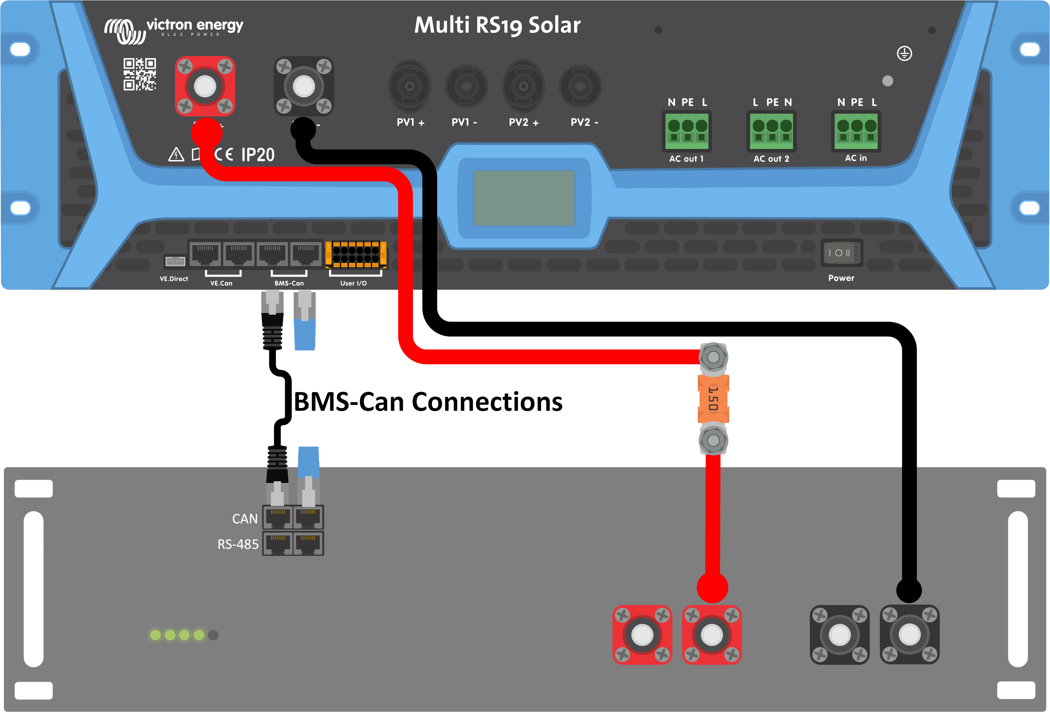

3.7.1. Port BMS-Can
Le port BMS-Can fournit une connexion de données à 500 kbit/s vers le BMS des batteries gérées prenant en charge le protocole CAN-bus BMS BT.
Il est uniquement destiné aux petits systèmes ne comportant pas de dispositif GX et un seul Multi RS19 Solar.
Limitations
  • Le débit de données est fixé à 500 kbit/s. Il ne peut pas être réglé sur 250 kbit/s.
  • Le port BMS-Can du Multi RS19 Solar ne doit être utilisé que dans les petits systèmes ne disposant pas de dispositif GX. Si un dispositif GX est présent dans le système, utilisez le port BMS-Can du dispositif GX.
  • Aucun paramètre DVCC n’est disponible sur le Multi RS19 Solar. Connectez le BMS au port BMS-Can d’un dispositif GX pour utiliser ces fonctionnalités.
Dans la plupart des cas, le système comporte un dispositif GX ; le port de communication BMS de la batterie doit donc être raccordé au port BMS-Can du dispositif GX.
Un BMS Victron Lynx doit dans tous les cas être raccordé au port VE.Can, qu’un dispositif GX soit présent ou non.
Attention
N’utilisez pas le port BMS-Can s’il y a plus d’un Multi RS19 Solar dans le système, comme dans les systèmes triphasés. Utilisez le port BMS-Can du dispositif GX.
Attention
N’utilisez pas le port BMS-Can du Multi RS19 Solar dans les systèmes équipés d’un dispositif GX. Raccordez les batteries gérées au port BMS-Can du dispositif GX.
Attention
Ne raccordez aucun câble entre le port BMS-Can du Multi RS19 Solar et le dispositif GX.
Dans les systèmes sans dispositif GX, le BMS de la batterie peut être raccordé directement au port BMS-Can du Multi RS19 Solar.
Si un dispositif GX est présent dans le système, le BMS de la batterie doit être raccordé au port BMS-Can du dispositif GX.
Raccordez le dispositif GX au Multi RS19 Solar via les ports VE.Can.

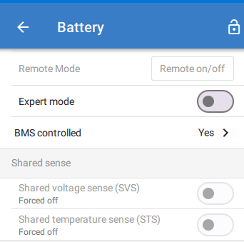

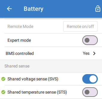

Configuration
Lorsqu’une batterie gérée est raccordée au port BMS-Can, les options de détection partagée apparaissent dans le menu Paramètres de la batterie de VictronConnect.
Note
Si aucune batterie gérée n’est raccordée au port BMS-Can du Multi RS19 Solar, ces paramètres ne sont pas disponibles.
Note
Si une batterie gérée est raccordée au port BMS-Can d’un dispositif GX, ces paramètres n’apparaissent pas ici. Dans ce cas, ils apparaissent dans le menu des paramètres du dispositif GX.
Si un type de batterie pris en charge est raccordé au port BMS-Can du Multi RS19 Solar, les paramètres apparaissent, mais sont définis conformément aux exigences de ce type de batterie particulier et sont grisés.
Vous ne pourrez pas modifier ces paramètres, mais ils restent visibles afin que vous puissiez voir comment ils ont été configurés.

Les ports VE.Can permettent la connexion avec d’autres appareils, tels que :
  • Un dispositif GX pour la surveillance et la communication.
  • D’autres appareils Multi RS19 Solar constituant un système triphasé.
  • Un compteur d’énergie, comme le Victron VM-3P75CT.
  • Des MPPT supplémentaires, comme le MPPT RS ou autres contrôleurs MPPT VE.Can.
Des terminaisons VE.Can doivent être installées aux deux extrémités du réseau VE.Can.
