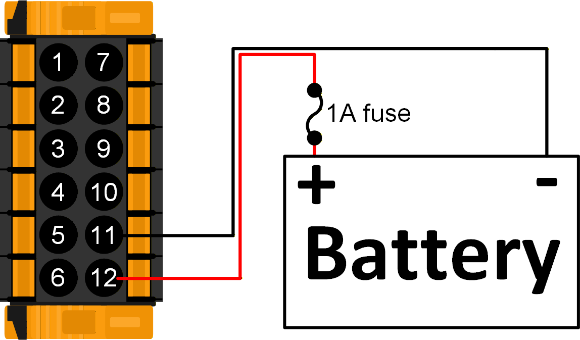

Pour compenser d’éventuelles pertes dans les câbles pendant la charge, une sonde à deux fils peut être raccordée directement à la batterie ou aux points de distribution positif et négatif. Utilisez des câbles avec une section de 0,75 mm². Pendant le chargement de la batterie, le chargeur compensera les chutes de tension des câbles CC à un maximum de 1 Volt (c'est à dire 1 V sur la connexion positive et 1 V sur la connexion négative). S'il y a un risque que les chutes de tension soient plus importantes que 1 V, le courant de charge sera limité de telle manière que la chute de tension restera limitée à 1 V.
Exemple de raccordement des bornes VSENSE+ et VSENSE- aux bornes de la batterie.
Il est recommandé d’installer un fusible près de la batterie afin de protéger les fils de mesure de tension contre les courts-circuits.
