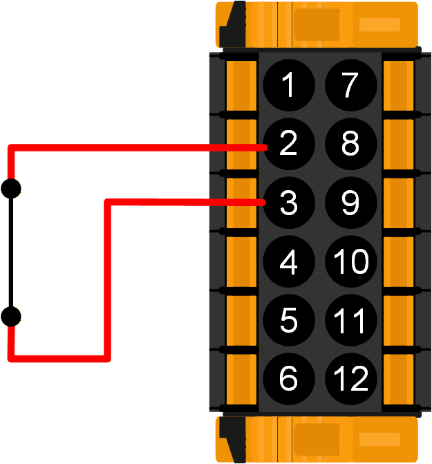

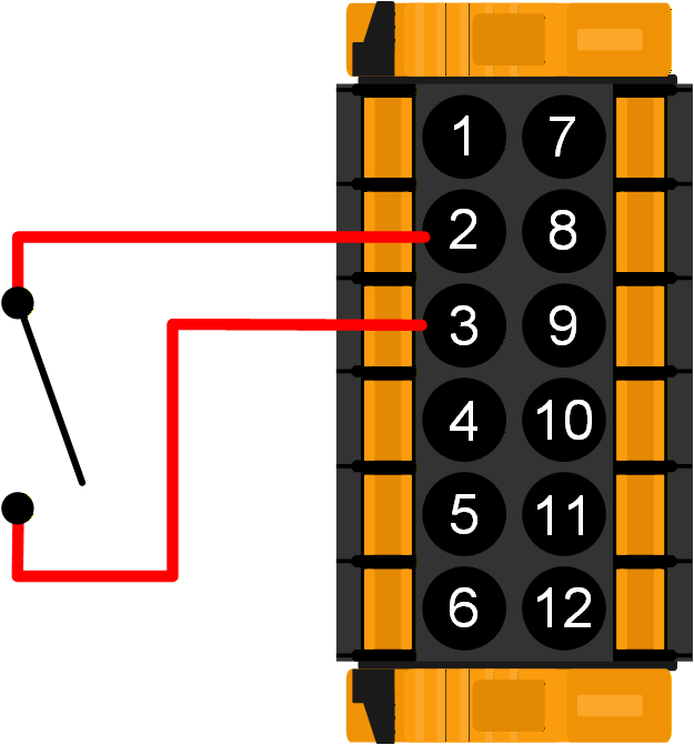

Le Multi RS19 Solar est équipé de 2 ports d’entrée numériques, étiquetés AUX_IN1+ et AUX_IN2+ sur le bornier amovible, AUX_IN- étant la borne commune aux deux.
Une entrée AUX_IN+ est considérée comme active lorsqu’elle est connectée à AUX_IN-.
Avertissement
Ne raccordez aucune des bornes AUX_IN au pôle positif ou négatif de la batterie.
Le schéma de droite montre AUX_IN1 comme active .
Le schéma de droite montre AUX_IN1 comme inactive .
