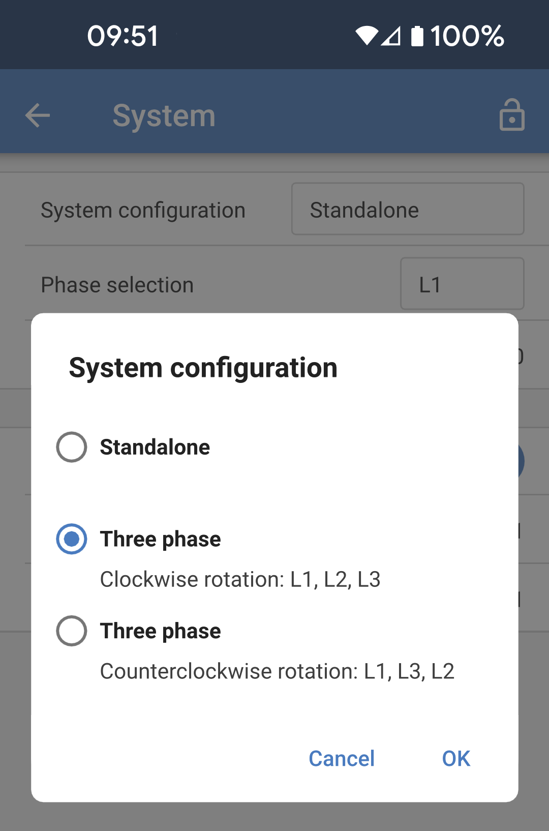

Pour configurer un système triphasé, le Multi RS19 Solar doit être correctement installé et fonctionner avec la version 1.13 du micrologiciel ou une version ultérieure.
La configuration d’un système triphasé ou monophasé s’effectue dans VictronConnect, dans le menu Système.
Attention
L’alimentation de la sortie CA sera déconnectée pendant quelques secondes lors du changement du mode de configuration du système. Assurez-vous que le système est configuré AVANT de connecter les sorties CA du convertisseur au consommateur.
Note
Ces paramètres du système doivent être programmés individuellement et réglés correctement sur toutes les unités connectées pour un fonctionnement synchronisé.
Configuration du système : Le réglage par défaut de la configuration du système est « Autonome ». Appuyez sur la case pour faire apparaître un menu contextuel où vous pouvez sélectionner « Triphasé ». Deux options triphasées sont disponibles : sens horaire ou antihoraire, en fonction de la rotation des phases sur le site d’installation. Appliquez les mêmes paramètres à chaque unité individuellement. |
Sélection de la phase : Sélectionnez la phase correcte pour chaque unité. Il ne peut y avoir qu’une unité par phase. effectuez ce réglage pour chaque unité individuelle. Étiquetez physiquement chaque unité et donnez-lui un nom personnalisé correspondant dans les paramètres d’informations produit. |
