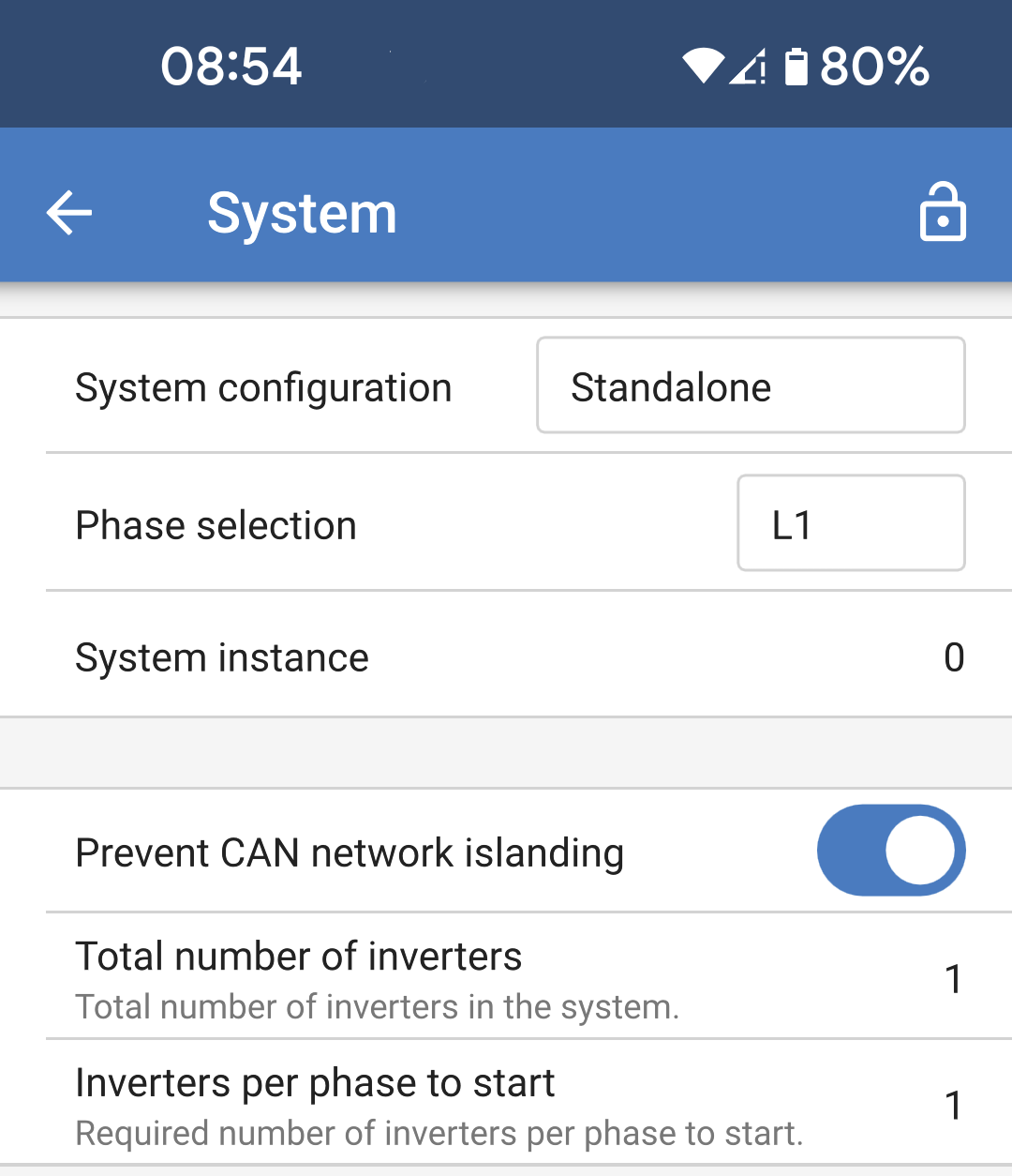

Les paramètres décrits ici concernent une configuration de système autonome.
  • Configuration du système : sélectionnez un mode de configuration autonome ou triphasé.
  • Sélection de la phase : Choisissez la phase à laquelle ce Multi RS19 Solar sera raccordé. Chaque Multi RS19 Solar doit être assigné à une phase différente, car un seul appareil peut être attribué à chaque phase.
  • Instance de système : Multi RS19 Solar les unités ayant le même numéro d’instance fonctionnent ensemble comme un groupe sur le côté CA.
    En changeant l’instance du système, il est possible d’avoir plusieurs groupes d’unités Multi RS19 Solar opérant indépendamment sur le même bus VE.Can. Ces groupes ne se synchronisent pas entre eux.
  • Empêcher l’îlotage du réseau CAN : active la détection d’îlotage du réseau CAN. cette option est activée par défaut.
  • Nombre total de convertisseurs : Cette option est disponible uniquement si l’option « Empêcher l’îlotage du réseau CAN » ci-dessus est activée.
    Spécifiez le nombre total de convertisseurs qui composent le système. Dans un système autonome, ce nombre sera de 1.
    Si le réseau CAN est divisé en segments, ce paramètre détermine le segment le plus large et éteint le plus petit pour éviter qu’il ne continue à fonctionner seul et de manière non synchronisée.
    Le système est ainsi plus fiable que si le segment le plus petit essayait de continuer à fonctionner seul sans être synchronisé (ce qui entraînerait une surcharge ou d’autres problèmes d’arrêt moins gracieux causés par une onde sinusoïdale de sortie CA non synchronisée).
  • Convertisseurs par phase au démarrage : définit le nombre minimal de convertisseurs requis par phase pour démarrer le système. Puisqu’il ne peut y avoir qu’un seul Multi RS19 Solar par phase, ce nombre doit être fixé à 1.

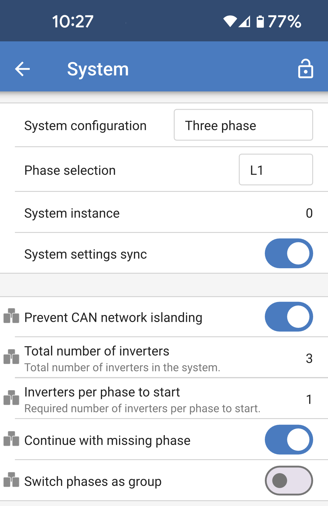

Les paramètres décrits ici concernent une configuration de système triphasé.
  • Sélection de la phase : choisissez la phase à laquelle ce Multi RS19 Solar sera connecté. Chaque Multi RS19 Solar doit être assigné à une phase distincte, car un seul peut être attribué par phase.
  • Instance de système : les unités Multi RS19 Solar ayant le même numéro d’instance fonctionnent ensemble comme un groupe sur le côté CA.
    En changeant l’instance du système, il est possible d’avoir plusieurs groupes d’unités Multi RS19 Solar opérant indépendamment sur le même bus VE.Can physique. Ces groupes ne se synchronisent pas entre eux.
  • Synchronisation des paramètres système : Cette option permet de synchroniser certains paramètres entre plusieurs unités Multi RS19 Solar d’un même groupe. Cela facilite la configuration du système et garantit la cohérence des paramètres entre les membres du groupe.
    Pour plus de détails, consultez la section suivante.
  • Nombre total de convertisseurs : indiquez le nombre total de convertisseurs qui composent le système. Dans un système triphasé avec un convertisseur par phase, cette valeur sera de 3.
    Note
  • Convertisseurs par phase au démarrage : il s’agit du nombre minimal de convertisseurs devant être présents par phase au démarrage du système. Comme il ne peut y avoir qu’un seul Multi RS19 Solar par phase, cette valeur doit être réglée sur 1.
  • Continuer avec une phase manquante : cette option est désactivée par défaut. Si elle est activée, deux unités Multi RS19 Solar peuvent continuer à alimenter leurs phases respectives.
    Avertissement
    N’activez pas cette option si vous avez des consommateurs triphasés, comme des moteurs à induction, qui pourraient être endommagés en cas de phase manquante.
    Avertissement
    Si vous avez configuré le système pour qu’il continue à fonctionner avec une phase manquante et qu’il y a un problème avec les communications VE.Can entre les unités Multi RS19 Solar (comme un fil endommagé), les unités Multi RS19 Solar continueront à fonctionner, mais ne synchroniseront pas leurs formes d’onde de sortie.
  • Commuter les phases en tant que groupe : la désactivation de cette option permet au système de continuer à fonctionner même si une ou deux phases de l’entrée CA sont absentes. Le système continuera à produire une sortie triphasée aux bornes CA-Out.
    Cette option peut également être utilisée si une sortie triphasée est requise, mais qu’une seule phase est disponible depuis le réseau ou le générateur.

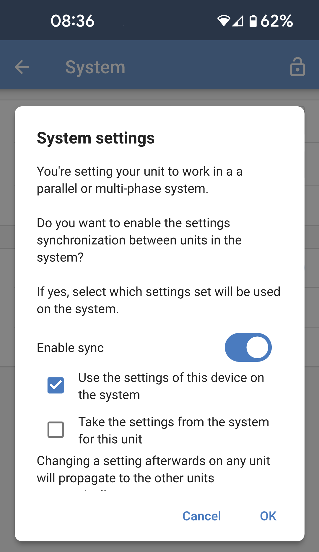

Lorsque la synchronisation des paramètres système est activée, ou lorsque la configuration du système est modifiée de « Autonome » à « Triphasé », une fenêtre contextuelle s’affiche vous demandant dans quel sens synchroniser les paramètres de ce Multi RS19 Solar.
Note
Quand la synchronisation est active, toute modification effectuée sur un appareil du groupe est automatiquement propagée aux autres unités Multi RS19 Solar du groupe.
  • Vous pouvez choisir de désactiver la synchronisation si vous ne souhaitez pas l’utiliser.
  • S’il s’agit du premier Multi RS19 Solar configuré dans le système, vous choisirez probablement d’utiliser les paramètres de ce Multi RS19 Solar pour le reste du système.
  • Si ce Multi RS19 Solar est un nouveau membre du groupe, ou est un nouveau Multi RS19 Solar remplaçant une unité défectueuse, vous pouvez appliquer à ce Multi RS19 Solar les paramètres issus du groupe.
