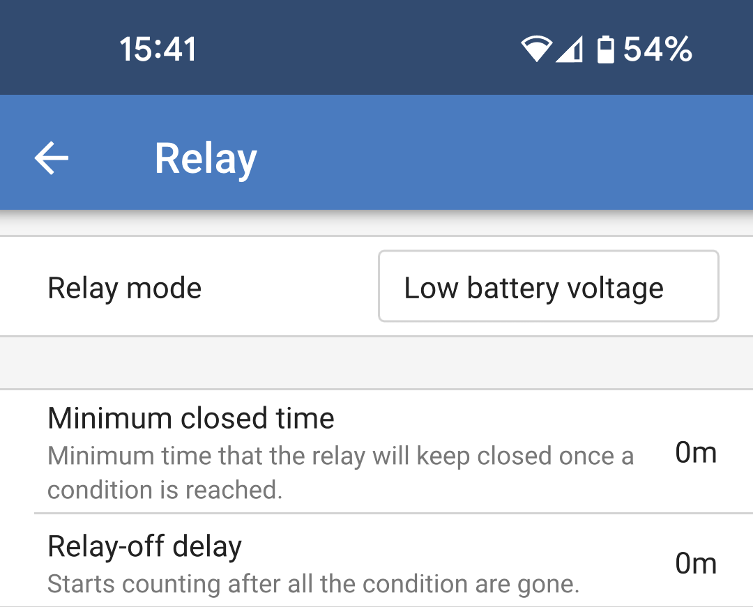

  • Mode relais : Appuyez sur la case pour sélectionner ou modifier le mode de fonctionnement du relais.
Certaines options permettent des réglages supplémentaires pour que les contacts de relais restent fermés pendant une durée minimale ou une certaine durée après qu’une condition a été effacée.
  • Durée de fermeture minimale : spécifie la durée minimale pendant laquelle le relais restera fermé après avoir été activé par une condition.
  • Temporisation de l’arrêt du relais : après l’effacement d’une condition d’alarme, le relais reste fermé pendant cette durée supplémentaire.

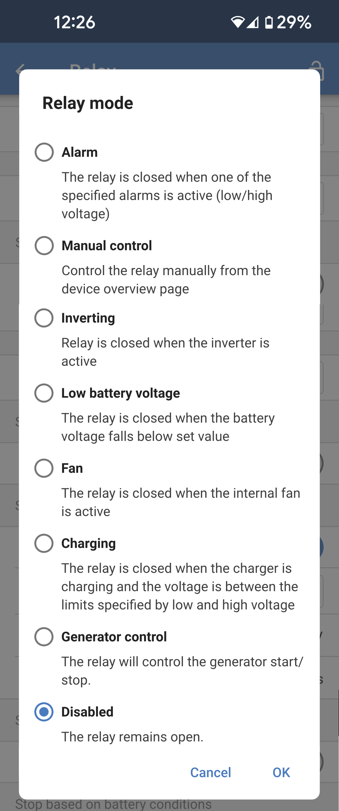

Il est possible de sélectionner l’un des différents modes de relais dans la liste :
  • Alarme : le relais est fermé lorsqu’une alarme de tension de batterie élevée ou de tension de batterie faible est active.
    • Relais basse tension : choisissez les paramètres permettant de définir et d’effacer une alarme de tension de batterie faible.
    • Relais haute tension : choisissez les paramètres permettant de définir et d’effacer une alarme de tension de batterie élevée.
  • Contrôle manuel : cette option permet de contrôler le relais manuellement à partir de la page Paramètres - Relais ou de la page État.
  • Conversion : Les contacts du relais se ferment lorsque le Multi RS19 Solar convertit.
  • Tension de batterie faible : le relais se ferme lorsque la tension de la batterie est inférieure à la valeur de consigne.
    • Relais basse tension : le relais se ferme lorsque la tension de la batterie est inférieure à la valeur de consigne. Le relais s’ouvre à nouveau lorsque la tension remonte au-dessus de la tension de consigne supérieure.
  • Ventilateur : le relais se ferme lorsque le ventilateur interne du Multi RS19 Solar fonctionne.
  • Charge en cours : le relais se ferme lorsque le chargeur est en cours de charge et que la tension de la batterie se situe entre les limites de tension basse et haute.
    • Relais basse tension : le relais s’ouvre lorsque la tension de la batterie est inférieure à la tension de consigne inférieure et se referme lorsque la tension de la batterie est supérieure à la tension de consigne supérieure.
    • Relais haute tension : le relais s’ouvre lorsque la tension de la batterie est supérieure à la tension de consigne supérieure et se referme lorsque la tension de la batterie est inférieure à la tension de consigne inférieure.
  • Contrôle du générateur : choisissez ce mode pour que le contact du relais commande le démarrage et l’arrêt d’un générateur. Voir la section ci-dessous pour plus d’informations.
  • Désactivé : le relais reste toujours ouvert et ne se fermera sous aucune condition.
