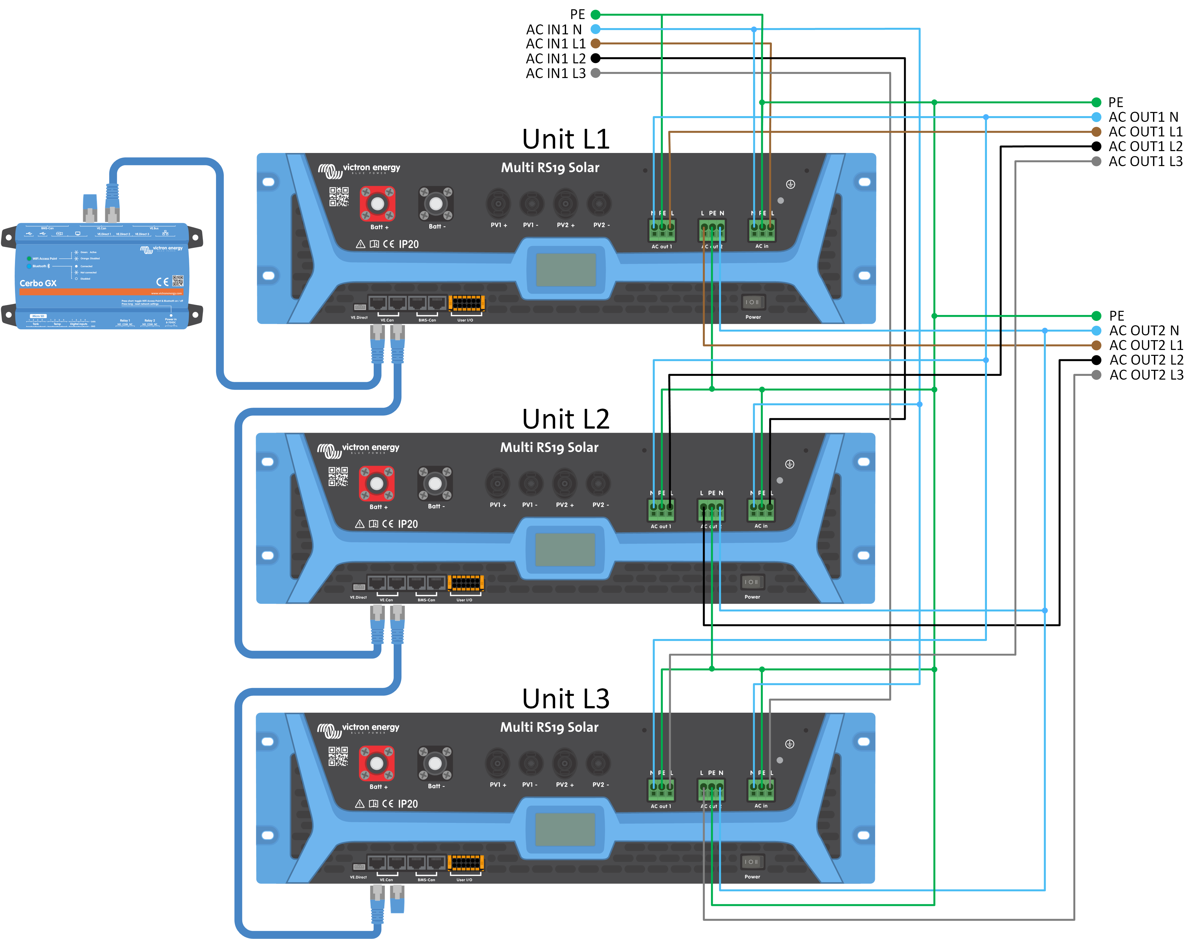

Installation triphasée
Le Multi RS19 Solar prend en charge les configurations monophasées et triphasées. Il ne prend actuellement pas en charge le biphasé.
Il fonctionne par défaut en mode autonome, avec une seule unité.
Si vous souhaitez programmer un fonctionnement triphasé, 3 unités sont nécessaires.
La taille maximale du système pris en charge est de 3 unités au total, avec une seule unité sur chaque phase.
Toutes les unités Multi RS19 Solar doivent être raccordées les unes aux autres par des connexions VE.Can, avec une terminaison VE.Can au début et à la fin du bus.
Une fois les unités raccordées à la batterie et via VE.Can, elles devront être configurées.
Les configurations en triangle ne sont pas prises en charge
Pour les unités en configuration triphasée : nos produits ont été conçus pour une configuration triphasée de type étoile (Y).
Dans une configuration en étoile, tous les neutres sont connectés à ce que l’on appelle : « neutre distribué ».
Nous ne prenons pas en charge la configuration en triangle (Δ). Une configuration en triangle n’a pas de neutre distribué et certaines fonctions du convertisseur ne fonctionneront pas comme prévu.
