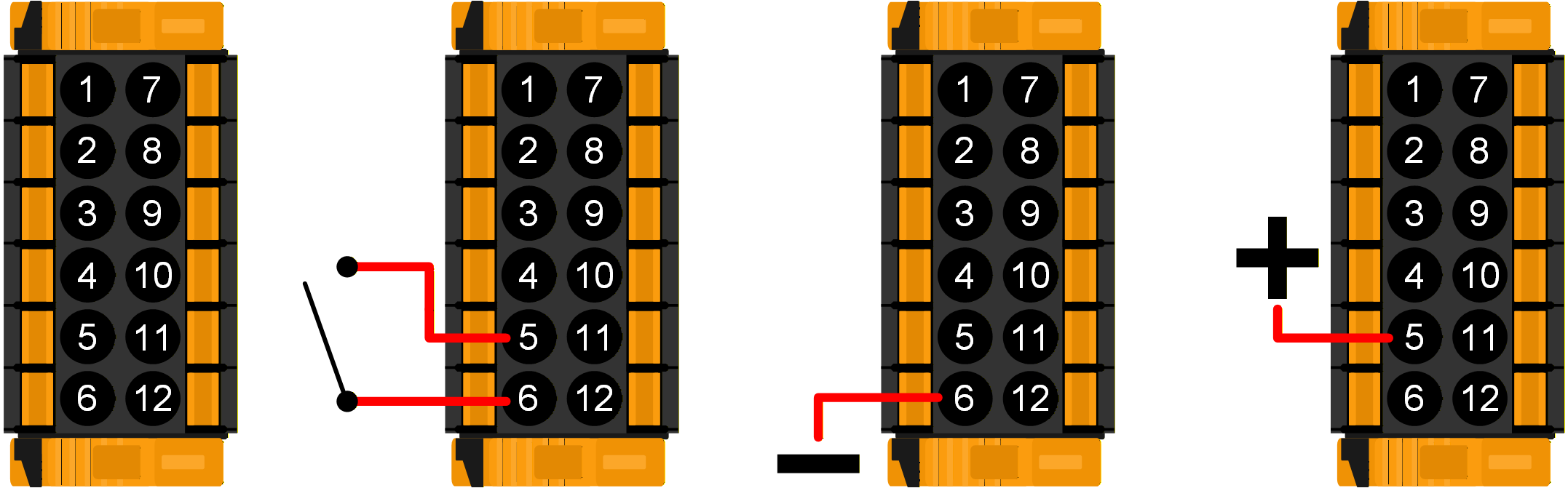

Le Multi RS19 Solar sera mis en marche si les entrées sont câblées de l’une des quatre façons illustrées à droite.
  • Le cavalier d’usine est en place.
  • Un contact de commutation fermé est câblé entre REMOTE_H et REMOTE_L.
  • REMOTE_H est câblé au pôle positif de la batterie (+48 V).
  • REMOTE_L est câblé au pôle négatif de la batterie.

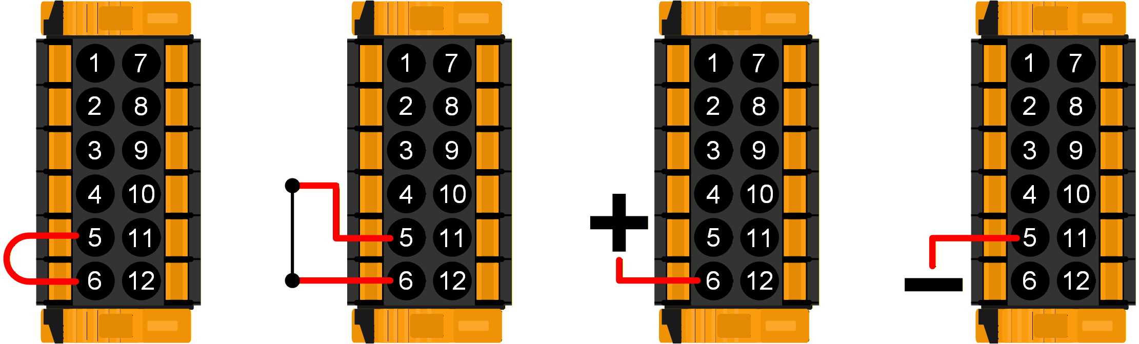

Le Multi RS19 Solar sera arrêté si les entrées sont câblées de l’une des quatre façons illustrées à droite.
  • Le cavalier d’usine est retiré et REMOTE_H et REMOTE_L sont en circuit ouvert.
  • Un contact de commutation ouvert est câblé entre REMOTE_H et REMOTE_L, ce qui signifie qu’ils sont en circuit ouvert.
  • REMOTE_H est câblé au pôle négatif de la batterie.
  • REMOTE_L est câblé au pôle positif de la batterie (+48 V).

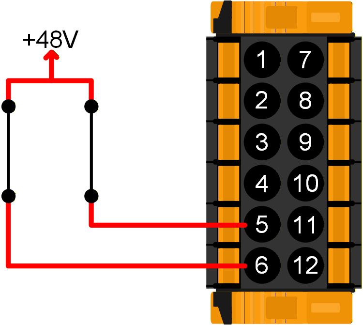

Les contacts « Autorisation de charger » et « Autorisation de décharger » du BMS sont tous deux fermés.
Les bornes REMOTE_H et REMOTE_L sont toutes deux tirées au +48 V via les contacts de commutation du BMS.
Le Multi RS19 Solar fonctionne normalement et est autorisé à charger et décharger la batterie.

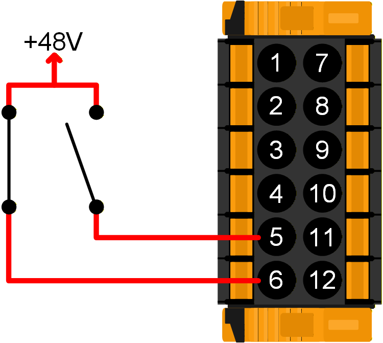

Le BMS a ouvert son contact « Autorisation de charger ».
La borne REMOTE_H est tirée au +48 V via le contact du BMS et la borne REMOTE_L est en circuit ouvert (flottante).
Le Multi RS19 Solar cesse de charger la batterie à partir des sources CA et/ou solaires, mais continue à décharger la batterie normalement.

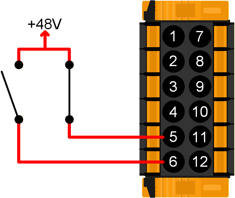

Le BMS a ouvert son contact « Autorisation de décharger ».
La borne REMOTE_L est tirée au +48 V via le contact du BMS et la borne REMOTE_H est en circuit ouvert (flottante).
Le Multi RS19 Solar cesse de décharger la batterie, mais continue à charger la batterie à partir des sources CA et/ou solaires si elles sont disponibles.

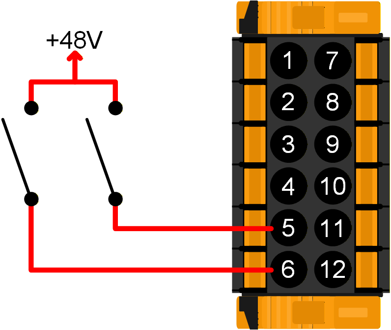

Les contacts « Autorisation de charger » et « Autorisation de décharger » du BMS sont tous deux ouverts.
Les bornes REMOTE_H et REMOTE_L sont toutes deux en circuit ouvert (flottantes).
Ni la charge ni la décharge ne sont autorisées ; par conséquent, le Multi RS19 Solar s’éteint.
