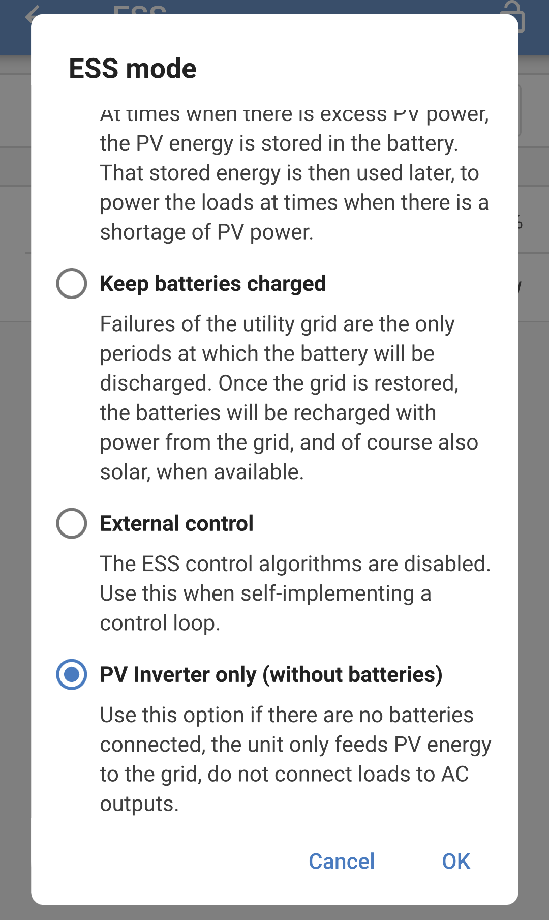

Réglez les options suivantes dans la page des paramètres ESS :
  • Réglez le mode ESS sur « Convertisseur PV uniquement (sans batteries) ».
Après avoir réglé le « Mode convertisseur PV uniquement (sans batteries) », les réglages suivants seront appliqués :
  • Système → Configuration du système = Autonome
  • Général → Prise en charge du compteur d’énergie = Désactivée
  • Contrôle de l’entrée CA → Connexion conditionnelle de l’entrée CA = Désactivée
