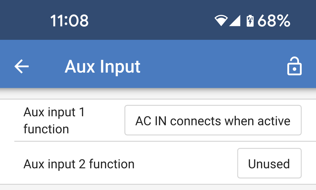

Chacune des deux entrées auxiliaires peut être affectée à une fonction spécifique.
Note
Si des fonctions de code réseau pour les entrées Aux ont été définies dans les paramètres du code réseau, elles seront prioritaires. Ces fonctions seront affichées, mais elles apparaîtront grisées.
Voir la section Entrées auxiliaires pour plus de détails.
Deux entrées auxiliaires sont disponibles via le connecteur d’E/S de l’utilisateur. Elles sont étiquetées AUX_IN1 et AUX_IN2 et correspondent à celles définies dans les paramètres de l’entrée auxiliaire.
Différentes fonctions peuvent être attribuées à chaque entrée. Si la même fonction est appliquée aux deux entrées, elles doivent toutes deux être actives avant toute action.

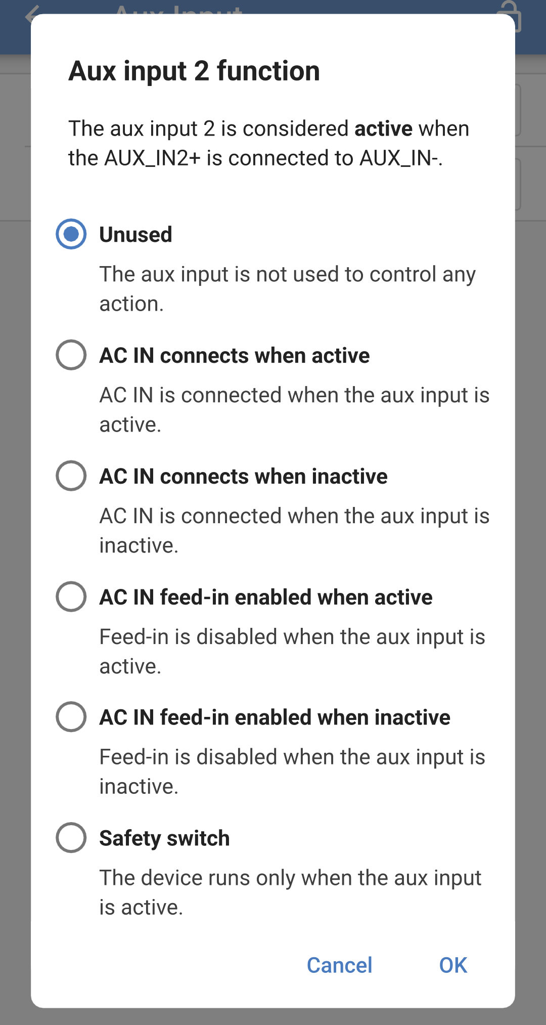

Par défaut, ces entrées sont définies comme étant inutilisées. Appuyez sur la case à droite de l’une des entrées auxiliaires pour sélectionner une fonction.
Choisissez l’une des options dans la fenêtre contextuelle.

Une entrée auxiliaire est considérée comme active lorsque sa borne Aux IN+ correspondante est raccordée à la borne commune Aux IN-.
  • Inutilisée : cette entrée n’a aucune fonction.
  • Injection sur AC IN activée lorsque l’entrée est active : lorsque l’entrée auxiliaire est active, l’entrée CA se connecte si le CA est disponible. Si l’entrée auxiliaire est inactive, les relais de sécurité de l’entrée CA seront ouverts et le Multi RS19 Solar ne se connectera pas au CA, même s’il est présent.
  • Injection sur AC IN activée lorsque l’entrée est inactive : lorsque l’entrée auxiliaire est inactive, l’entrée CA se connecte si le CA est disponible. Si l’entrée auxiliaire est active, les relais de sécurité de l’entrée CA seront ouverts et le Multi RS19 Solar ne se connectera pas au CA, même s’il est présent.
Note
Les deux options suivantes ne sont disponibles que si un code réseau a été défini.
  • Injection sur AC IN activée lorsque l’entrée est active : l’injection vers le réseau sera activée si l’entrée est active, quels que soient les paramètres du code réseau. Ceci peut être une exigence de l’opérateur de réseau.
  • Injection sur AC IN activée lorsque l’entrée est inactive : l’injection vers le réseau sera activée si l’entrée est inactive, quels que soient les paramètres du code réseau. Ceci peut être une exigence de l’opérateur de réseau.
  • Interrupteur de sécurité : le Multi RS19 Solar fonctionne uniquement lorsque l’entrée auxiliaire est active.
