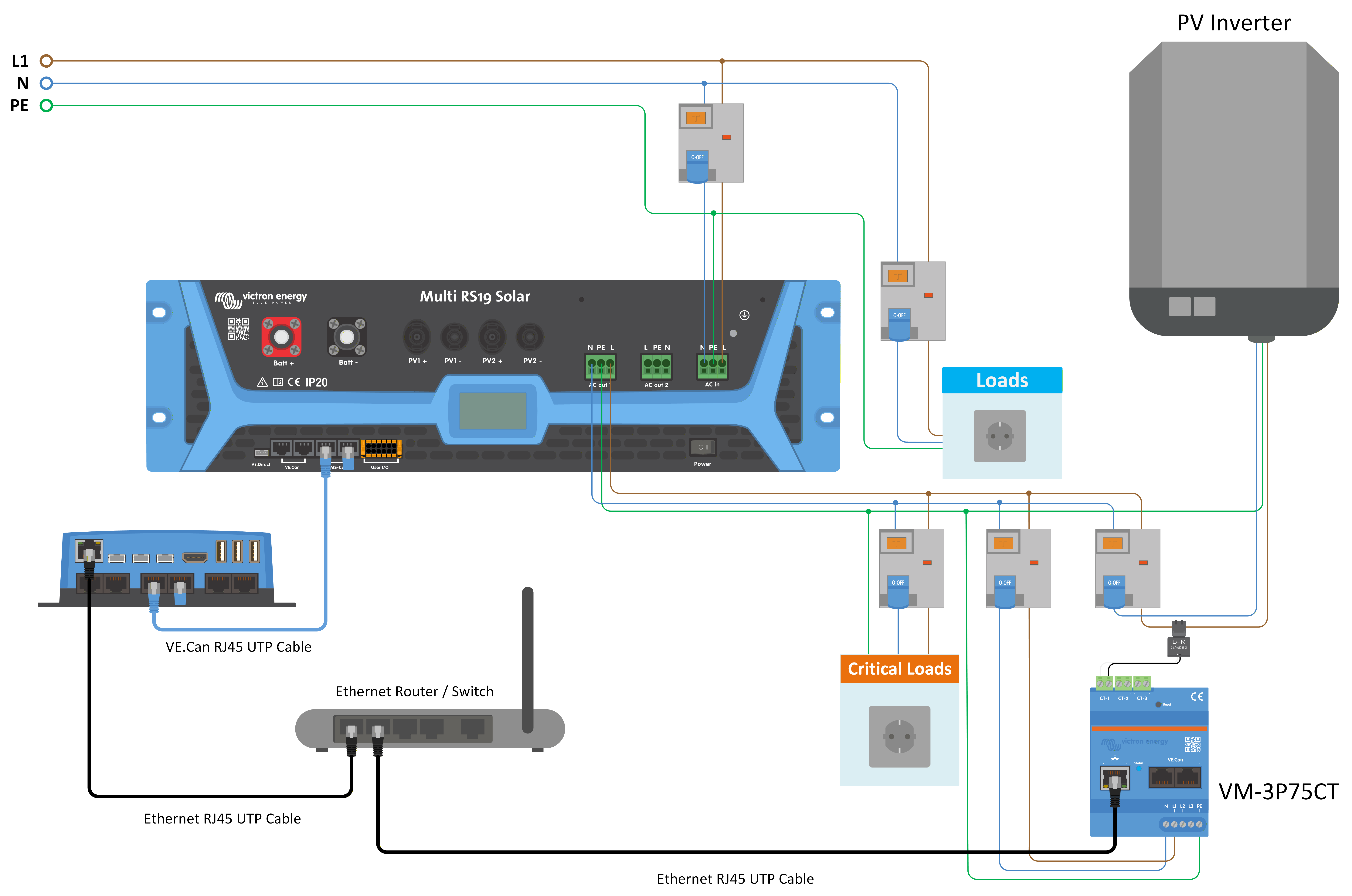

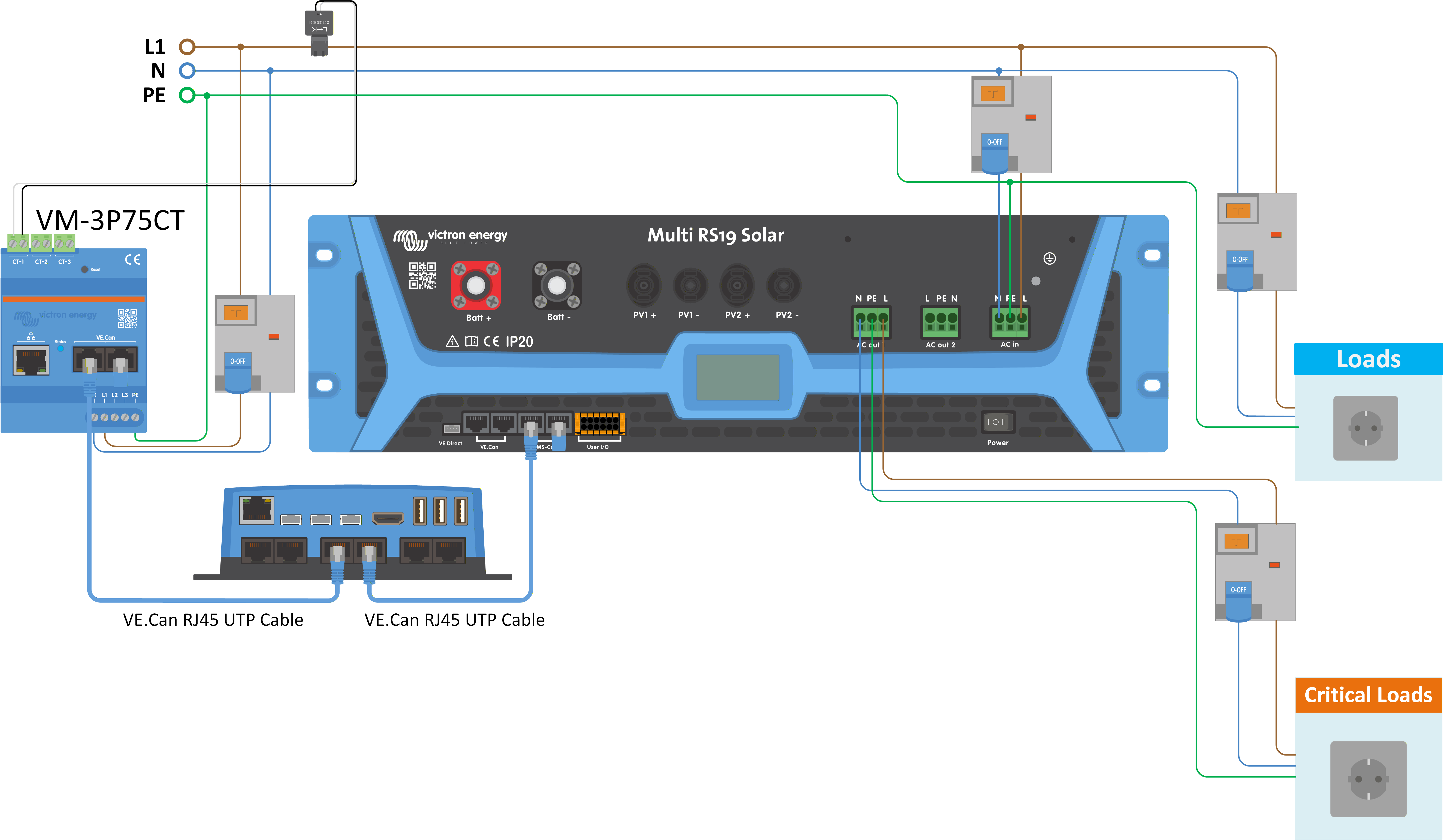

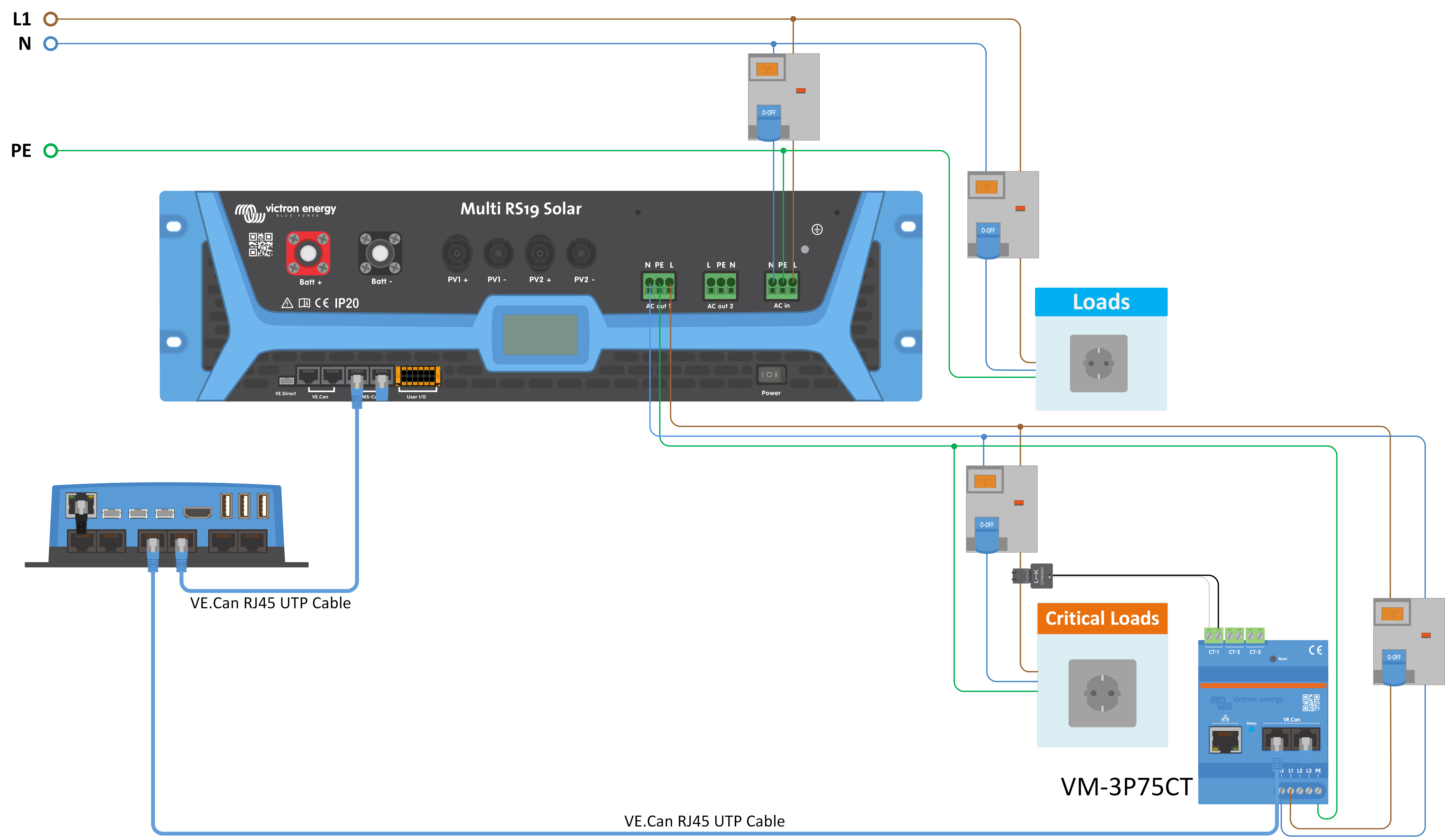

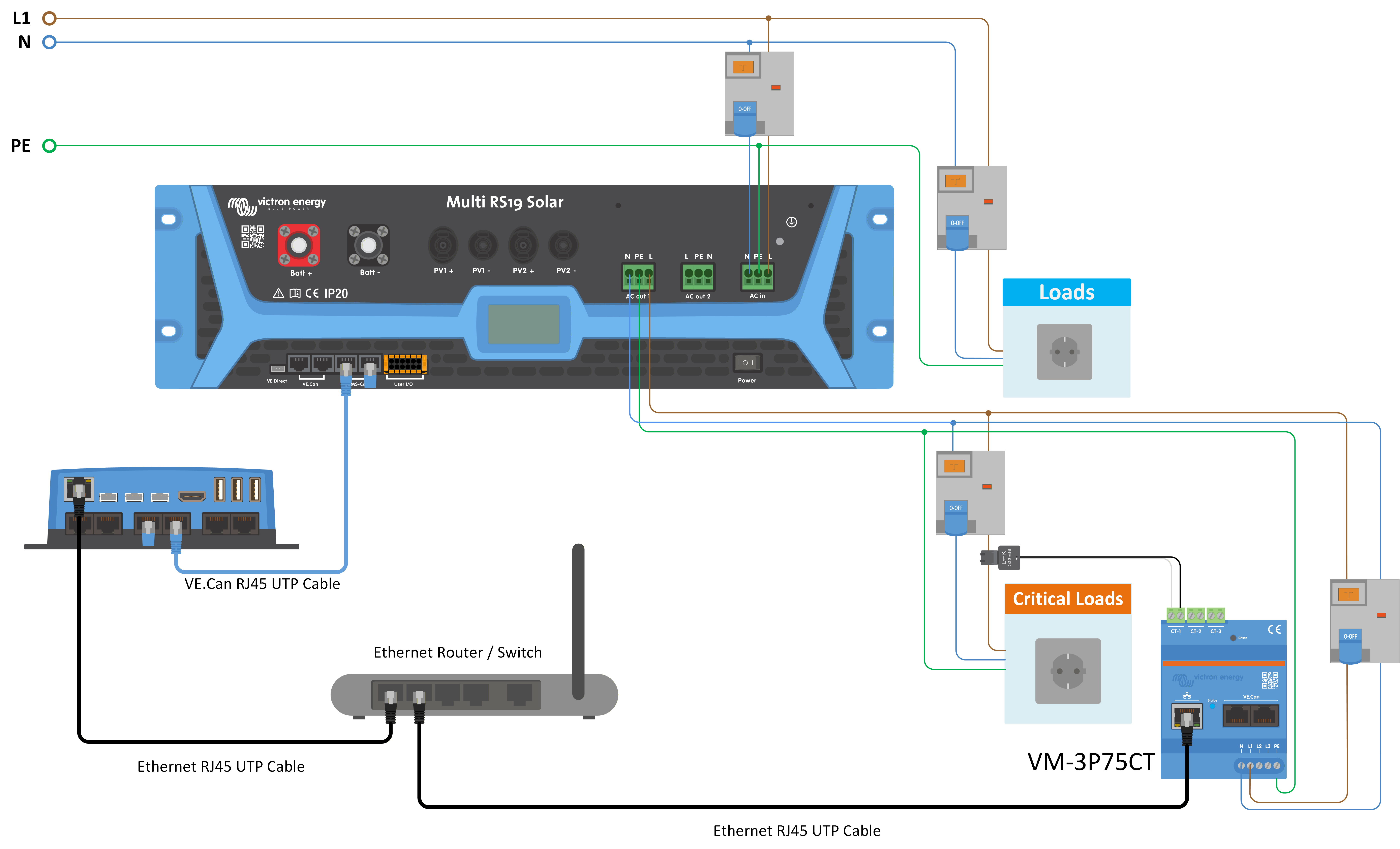

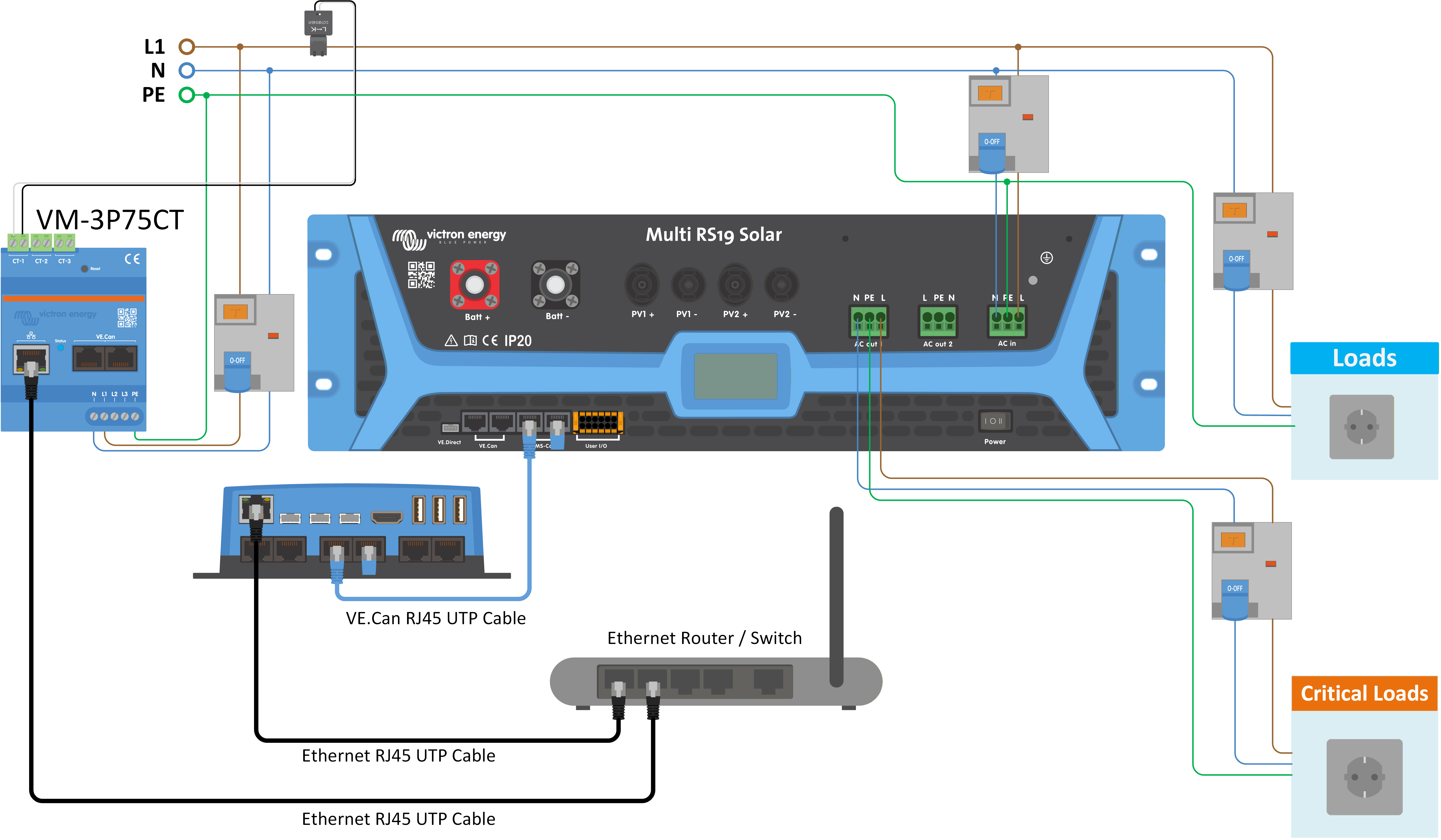

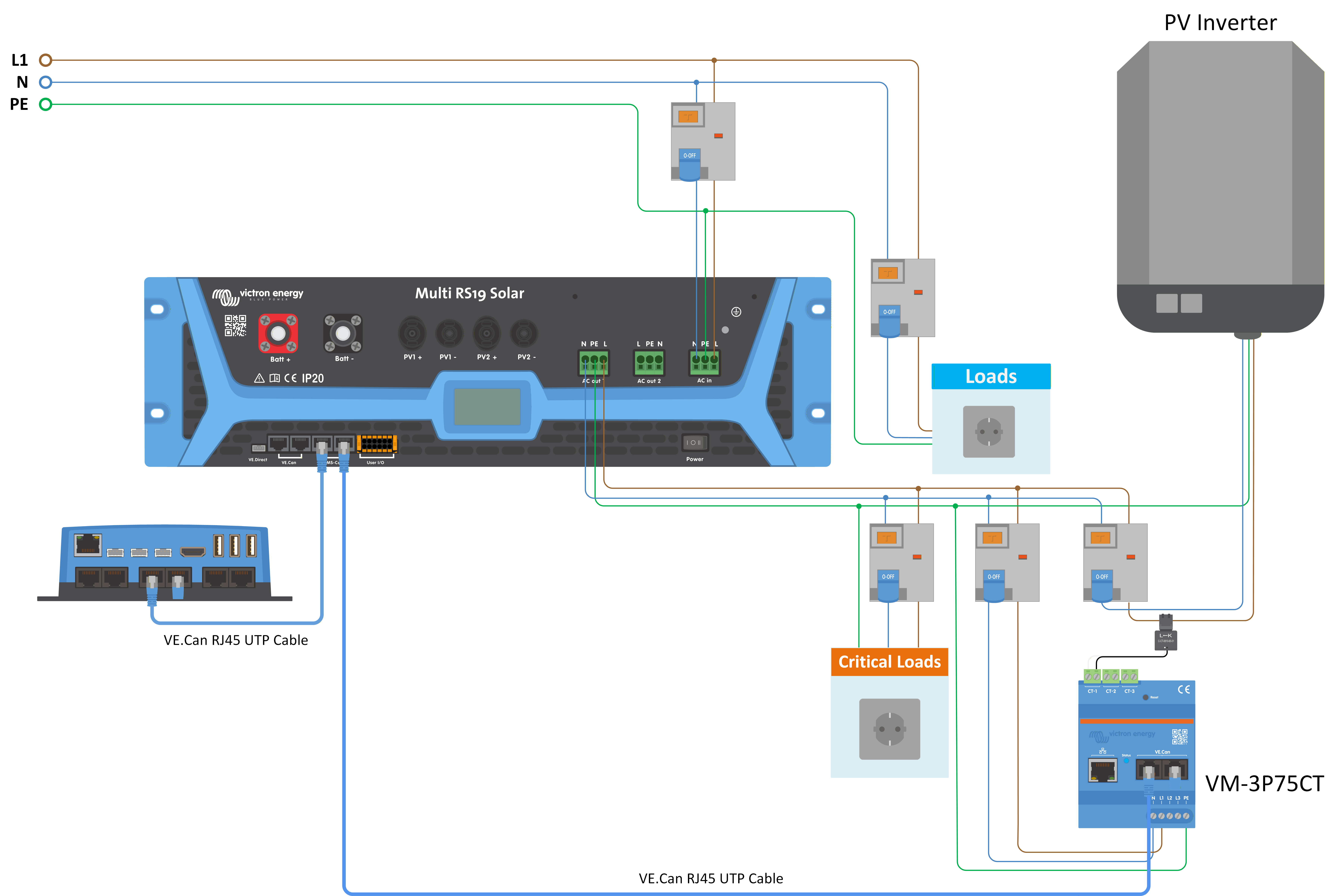

Le compteur d’énergie Victron peut être connecté via VE.Can ou Ethernet. Un dispositif GX est nécessaire pour la connectivité Ethernet. Voir les schémas d’exemple ci-dessous.
Note
Pour la connectivité Ethernet, le Multi RS19 Solar doit disposer du micrologiciel version 1.26 ou d’une version ultérieure.
Le dispositif GX doit fonctionner avec la version 3.70 ou une version ultérieure.
Avertissement
Les segments de réseau WiFi entre le compteur d’énergie et le dispositif GX doivent être évités en raison de problèmes de latence.
Utilisez des connexions Ethernet filaires entre le compteur d’énergie, le routeur/commutateur et le dispositif GX.
Consultez le manuel du VM-3P75CT pour plus d’informations.
Le compteur d’énergie peut être configuré pour un système monophasé ou triphasé.

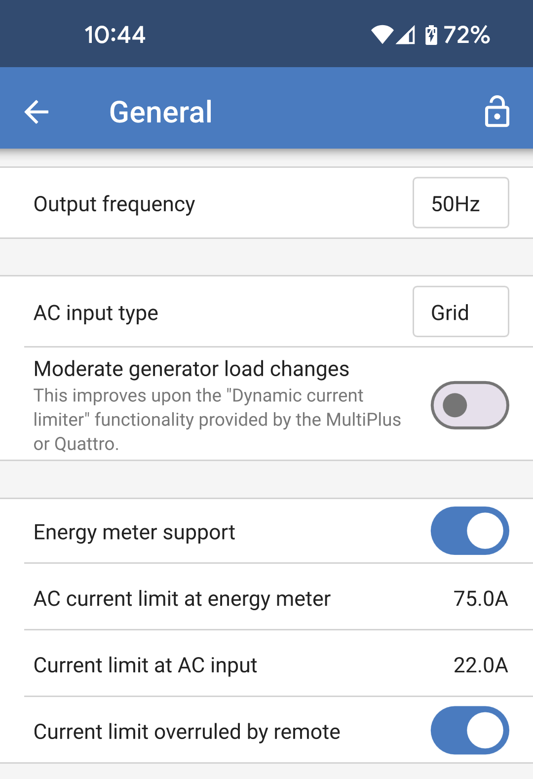

Une fois le rôle sélectionné dans les paramètres du compteur d’énergie, la prise en charge du compteur peut être réglée dans les paramètres du Multi RS19 Solar :
L’exemple de câblage ci-dessus peut être utilisé lorsque le rôle du compteur d’énergie est défini sur « Compteur réseau » ou « Générateur ». Le courant entrant du réseau CA ou d’un générateur est mesuré avant l’entrée CA du Multi RS19 Solar, ou avant tout consommateur CA non critique.
Si l’option « Prise en charge du compteur d’énergie » est activée, une limite de courant peut être définie au niveau du compteur d’énergie afin d’éviter une surcharge d’un réseau CA de faible capacité. Si les consommateurs non critiques dépassent la limite de courant définie sur le compteur d’énergie, le Multi RS19 Solar démarrera la fonction « PowerAssist » afin de maintenir le courant à la valeur définie ou en dessous.
Si un convertisseur PV générique est connecté à la sortie CA du Multi RS19 Solar, le rôle du compteur d’énergie doit être défini sur « Convertisseur PV » et câblé pour mesurer le courant produit par le convertisseur PV.
