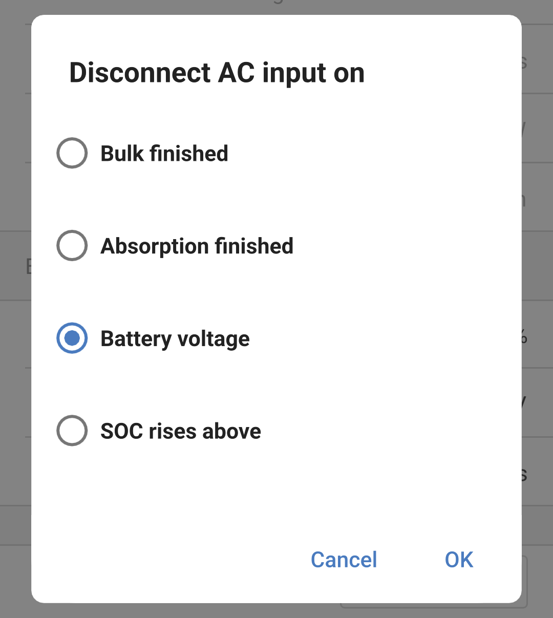

  • Déconnecter l’entrée CA si : appuyez sur ce champ, puis choisissez une condition de batterie pour laquelle l’entrée CA sera déconnectée.
  • Déconnexion lorsque la tension est supérieure à : Si l’option « Tension de la batterie » est choisie dans le champ précédent, vous pouvez définir une tension de batterie au-dessus de laquelle l’entrée CA sera déconnectée.
  • Déconnexion avant déconnexion : lorsque la condition de déconnexion de l’entrée CA est remplie, un délai peut être défini avant que l’entrée CA ne soit effectivement déconnectée.
