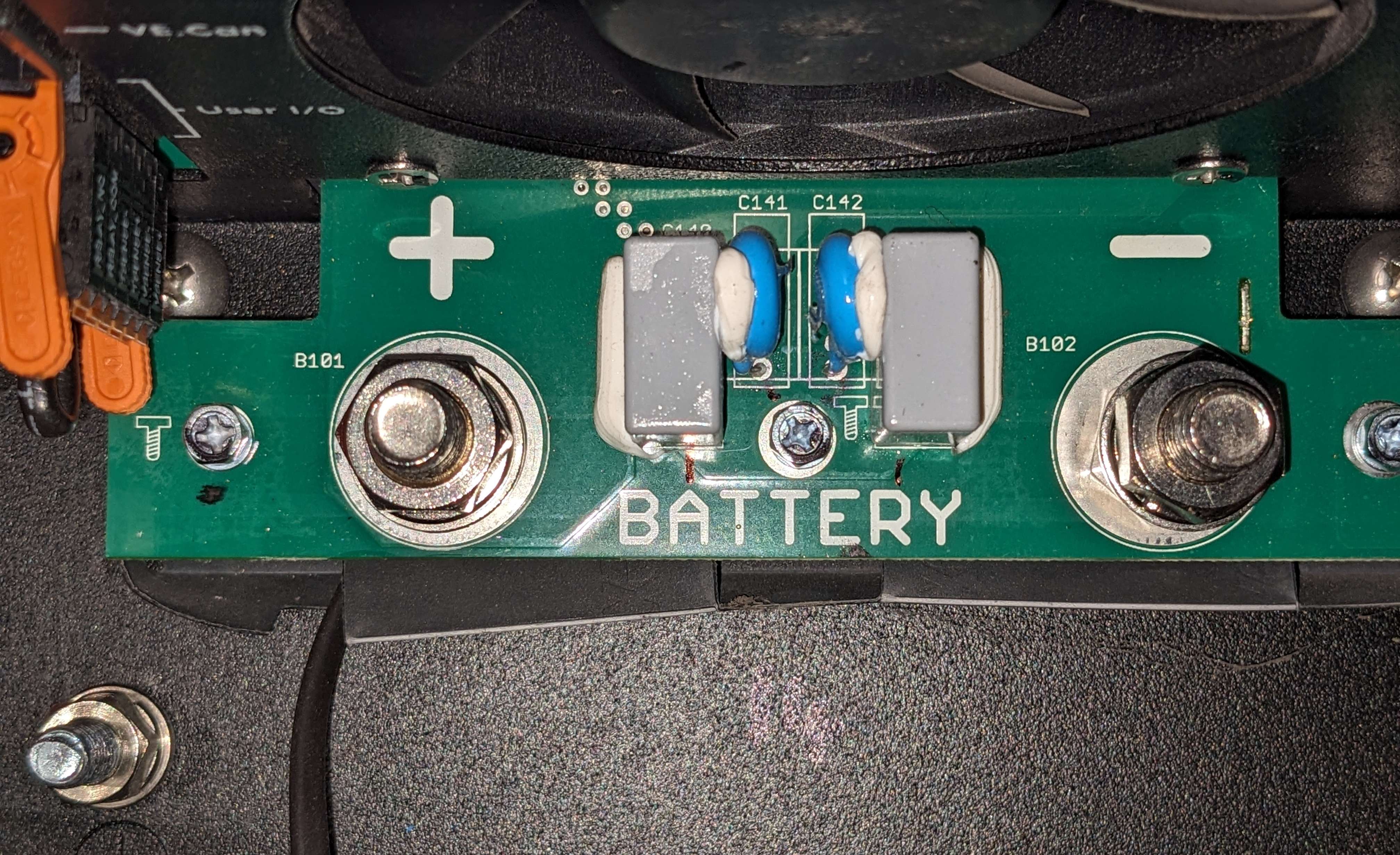

Pour accéder aux bornes de la batterie, desserrez les deux vis au bas du boîtier et retirez le couvercle pour exposer le compartiment de câblage.
  • Les bornes de la batterie du Multi RS sont situées à gauche du compartiment de câblage.
  • Retirez l’écrou, la rondelle élastique et la rondelle plate avant d’attacher la cosse de câble.
Avertissement
L’écrou inférieur est soudé au circuit imprimé ; ne tentez pas de le desserrer.
  • Placez la cosse de câble sur le goujon, suivie de la rondelle plate, de la rondelle élastique, puis de l’écrou, dans cet ordre.
  • Veillez à ce que chaque écrou soit serré avec un couple maximal de 14 Nm.
