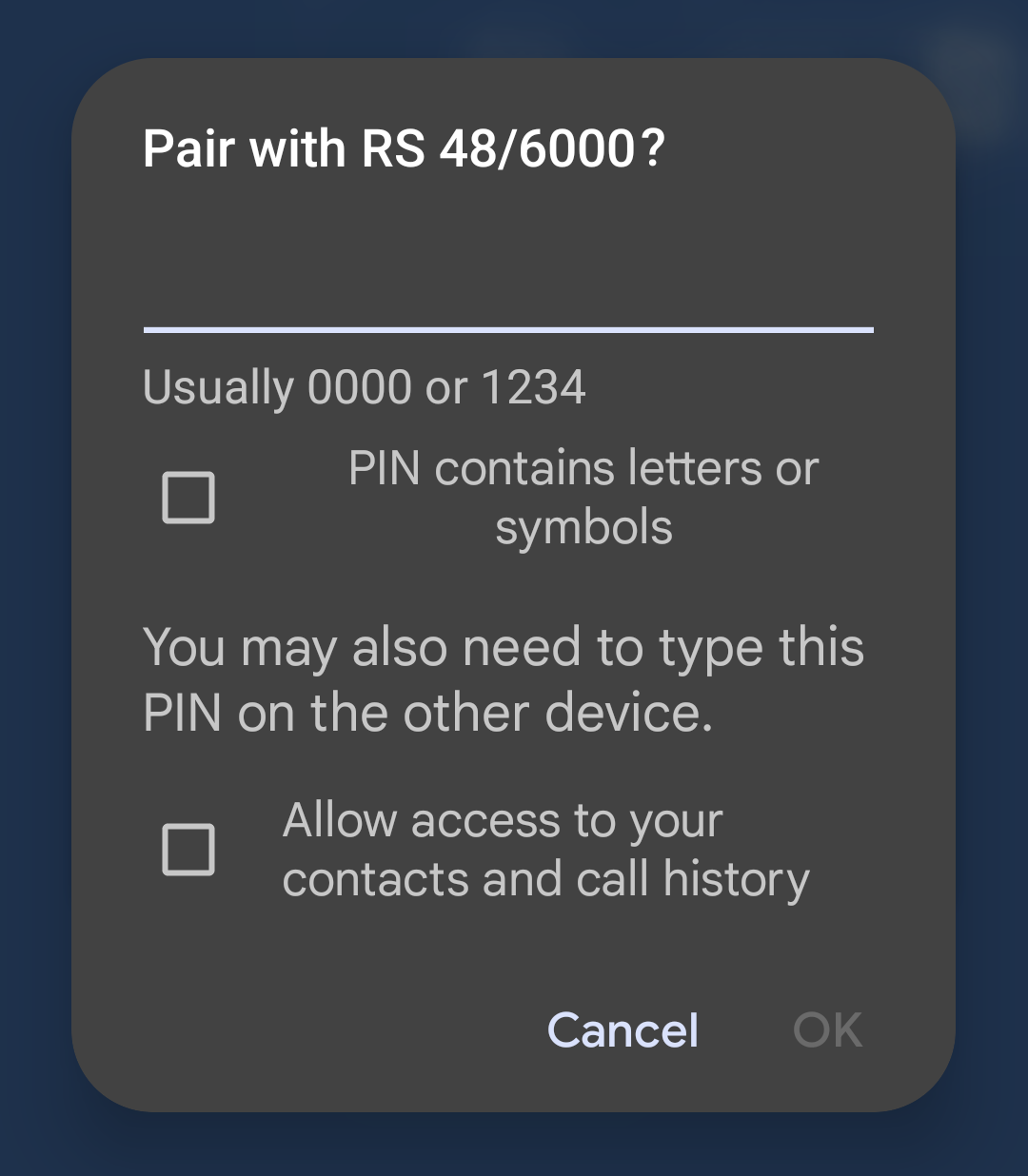

  3. Ouvrez l’application VictronConnect et faites défiler la liste des appareils pour trouver le Multi RS.
  4. Appuyez sur celui-ci pour ouvrir la boîte de dialogue de couplage. Saisissez le code de couplage par défaut qui est soit 000000, soit un code PIN unique imprimé sur l’autocollant du numéro de série du Multi RS.
    Il est fortement conseillé, lorsque vous y êtes invité, de changer le code PIN par défaut pour un autre code de votre choix.
  5. Une fois le couplage réussi, la page de vue générale s’affiche.
