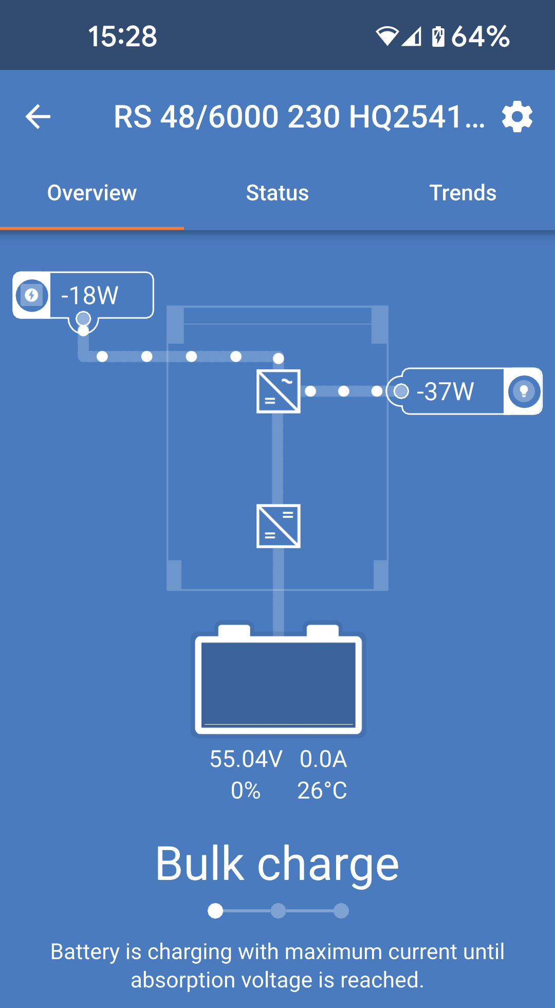

Vue d’ensemble :
  • Entrée CA : l’icône en haut à gauche affiche la puissance de l’entrée CA. Une valeur négative signifie que l’énergie est exportée vers le réseau.
  • Sortie CA : affiche la puissance de sortie CA.
  • Batterie : sous le graphique de la batterie, la tension, le courant et l’état de charge sont indiqués.

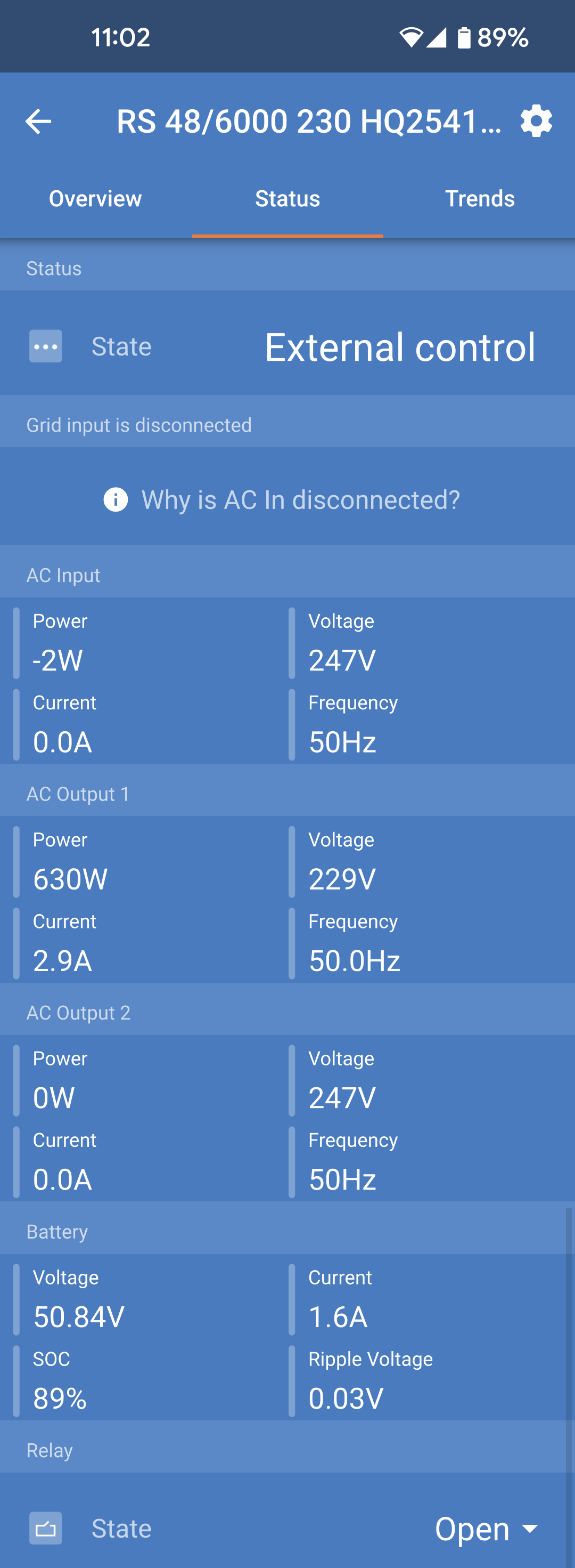

Onglet État :
L’onglet d’état fournit plus de détails que l’onglet de vue d’ensemble.
  • Entrée CA : puissance, courant, tension et fréquence de l’entrée CA comme indiqué ci-contre. Les valeurs négatives indiquent que de l’énergie est exportée.
  • Sortie CA 1 : affiche la puissance, le courant, la tension et la fréquence à la sortie CA.
  • Sortie CA 2 : affiche les mêmes paramètres que la sortie CA 1.
  • Batterie : la tension de la batterie, l’état de charge, le courant et la tension d’ondulation CC sont affichés.
  • Relais : l’état des contacts de relais est également affiché. Si le mode de relais est réglé sur manuel, le relais peut être contrôlé ici en cliquant sur le menu déroulant d’état à droite.

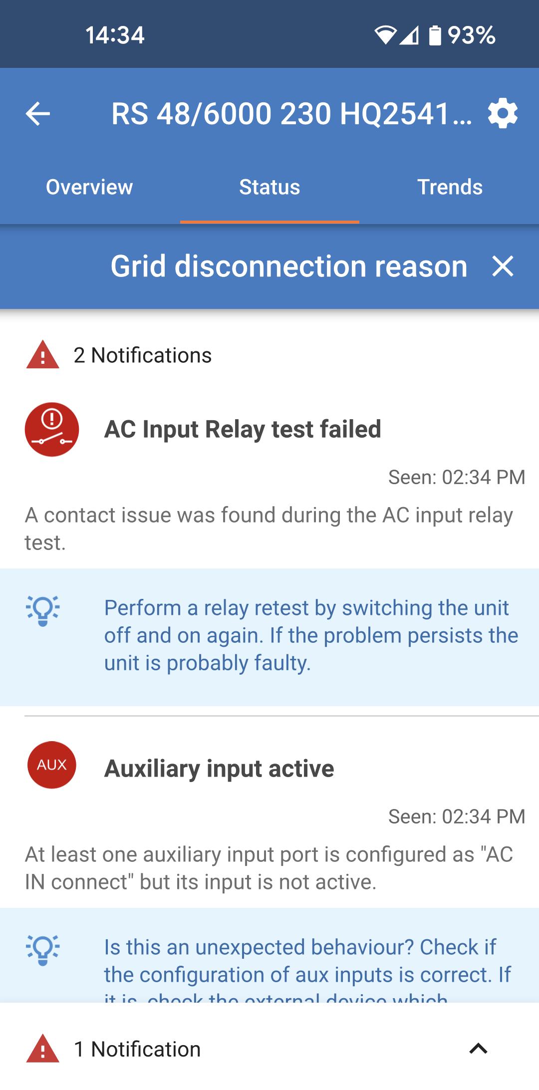

Informations plus détaillées sur l’état :
Si le Multi RS rencontre un problème, une raison peut être fournie à côté d’un point d’exclamation. Dans cet exemple, « Pourquoi l’entrée CA est-elle déconnectée ? ».
Appuyez sur ce champ d’information pour faire apparaître une fenêtre contextuelle qui fournira plus d’informations et quelques conseils de dépannage.

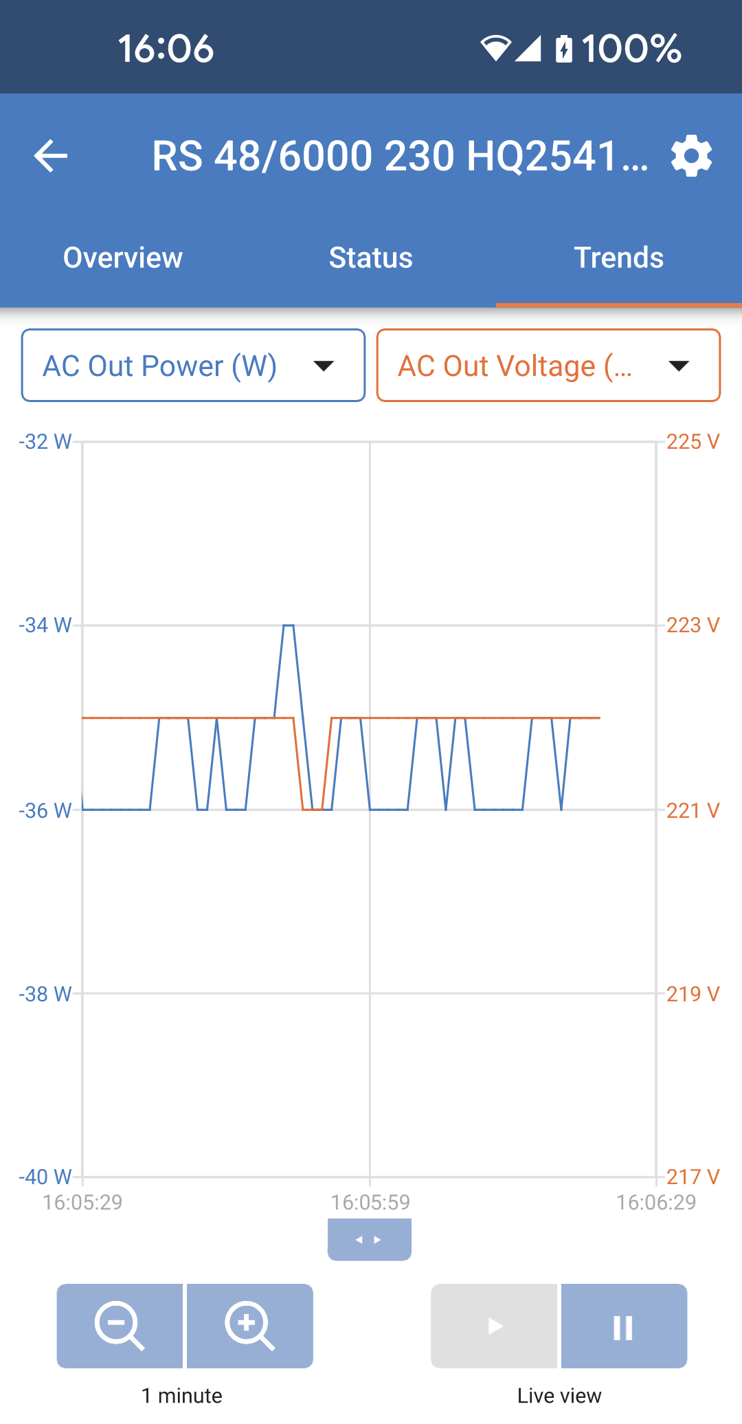

Onglet Tendances :
  • deux points de données différents peuvent être sélectionnés à l’aide des menus déroulants situés juste au-dessus du graphique.
  • Un graphique sera généré en fonction des paramètres sélectionnés.
